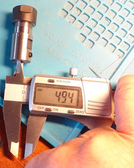

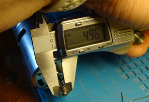

Иногда может и повезти. 4,96 и 4,94. Правда остается вопрос насколько соответствует раскрыв передних губок задним.
вал-патрон 1.png (816 просмотров) <a class='original' href='./download/file.php?id=208323&mode=view' target=_blank>Загрузить оригинал (1.12 МБ)</a>
вал-патрон 2.png (816 просмотров) <a class='original' href='./download/file.php?id=208324&mode=view' target=_blank>Загрузить оригинал (722.35 КБ)</a>

Pens писал(а): ↑ остается вопрос
относительно внутренней обоймы подшипника можно попробовать промерить, если у "штангена" с повторяемостью всё более-менее ок

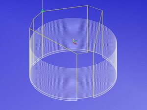

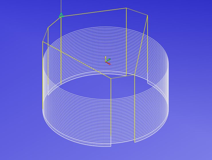

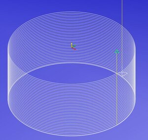

13Dmitriy писал(а): ↑ А ты обрезку по контуру попутное или встречное фрезерование ставил? Если попутное, диаметры вверху и внизу одинаковые получились?
Попутное. Но при подаче 200 мм/мин это почти не имеет значения.
Вообще, параметры операции такие: траектория спиральная, шаг по Z= 0.3 mm, подача 200 мм/мин, шпиндель 8000 об/мин.
contour.JPG (805 просмотров) <a class='original' href='./download/file.php?id=208325&mode=view' target=_blank>Загрузить оригинал (80.66 КБ)</a>

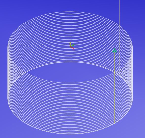

Предыдущую деталь обрезал по контуру циклом с перемычками и сильно пожалел.
У такой операции нет возможности задать спиральное врезание, а только пошаговое. И на каждом шаге по глубине, фрезу в момент врезания уводит в сторону заготовки и она оставляет углубление на всей грани. Настоятельно не рекомендую.
contour_bot.JPG (805 просмотров) <a class='original' href='./download/file.php?id=208326&mode=view' target=_blank>Загрузить оригинал (67.75 КБ)</a>

Pens писал(а): ↑ Иногда может и повезти.
А как там с внутренним конусом? Всё ок?

Курдль писал(а): ↑ Попутное. Но при подаче 200 мм/мин это почти не имеет значения.
Еще как имеет. Дело не в подаче, а жесткости станка и инструмента.

Курдль писал(а): ↑13 июл 2023, 12:08
Это можно будет проверить только после сборки. А у меня этот комплект просто "холодный резерв".

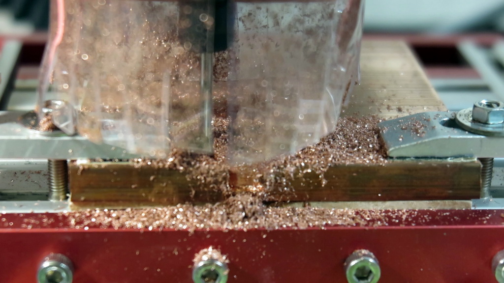

Mamont писал(а): Масло не нравится, засирает все вокруг. И много его не нальеш как сож. При нарезании резьб тоже.
Вот у меня СОЖ приводит приблизительно к такому результату:
vlcsnap-2023-07-14-12h25m52s975.jpg (708 просмотров) <a class='original' href='./download/file.php?id=208329&mode=view' target=_blank>Загрузить оригинал (178.02 КБ)</a>
И я не знаю, какой смысл в её использовании "в канавке", если я не могу заливать всё ручьём. Ведь стружки в канавках остается еще больше, чем без СОЖ и это вряд ли благоприятно для фрезы.
Однако ты упомянул бронзу и латунь, но не медь. С латунью у меня проблем нет. К бронзе не подступался, ибо боязно.

Курдль писал(а): ↑ Ведь стружки в канавках остается еще больше, чем без СОЖ и это вряд ли благоприятно для фрезы.
Я раньше тоже за это переживал. По моему опыту фрезе пофиг на стружку в канавке. Если стружка сухая, то возможно она перекрывает отвод тепла, а если плавает в жиже, то наоборот ).

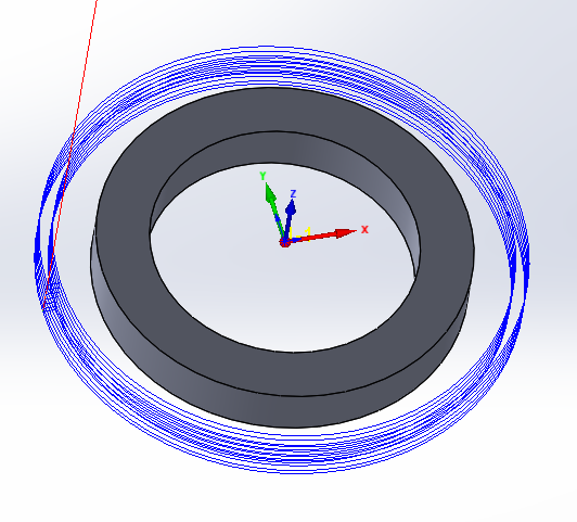

Курдль писал(а): ↑ Предыдущую деталь обрезал по контуру циклом с перемычками и сильно пожалел.
Я так понимаю, ты за один проход всю деталь вырезать умудряешься?, т.е. ширина отрезной канавки на всю глубину детали равна диаметру фрезы? На мой взгляд, правильнее отрезать в разбежку, за два прохода, черновой и чистовой за один слой, примерно так:

13Dmitriy писал(а): ↑ Я так понимаю, ты за один проход всю деталь вырезать умудряешься?, т.е. ширина отрезной канавки на всю глубину детали равна диаметру фрезы? На мой взгляд, правильнее отрезать в разбежку, за два прохода, черновой и чистовой за один слой, примерно так:
Не! У меня и так УП 10 минут отрабатывает, а так я еще в 2 раза увеличу.
К тому же это не спасет от артефактов увода фрезы при врезании. Разве что очень плавный подход задавать...
Mamont
Сообщения: 1667
Репутация: 391
Настоящее имя: Виталий
Откуда: РБ Минск
Сообщение Mamont »
Одной спиральной траетории мало, надо еще отвод в сторону прежде чем будет подъем фрезы
Курдль
Сообщения: 1060
Репутация: 282
Откуда: Msk
Сообщение Курдль »
Mamont писал(а): ↑ Одной спиральной траетории мало, надо еще отвод в сторону прежде чем будет подъем фрезы
Ты это мне? Если да, то куда в сторону? В заготовку?
См. первую траекторию

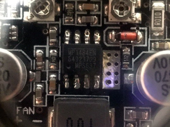

Я с кем-то должен поделиться святым негодованием. :pssdoff:
Полдня промудохалсячался с драйвером лазерного диода, а он дохлый, как сама смерть.
Начал прозванивать цепи (а это офигительное развлечение при такой плотности монтажа и мелких элементах.
Нашел, что на ногу питания главной микросхемы не приходит питание. Всё облазил, чуть не свихнулся.
А оказалось - эта нога тупо не припаяна к контактной площадке!!!
photo_2023-07-15_22-31-41.jpg (609 просмотров) <a class='original' href='./download/file.php?id=208336&mode=view' target=_blank>Загрузить оригинал (97.79 КБ)</a>

Курдль писал(а): ↑ Не! У меня и так УП 10 минут отрабатывает, а так я еще в 2 раза увеличу.
Зато фреза меньше греется. Во первых практически тоже самое кол-во тепла выделится не за 10 мин, а за 20, хоть это и не совсем так ). Ну и во вторых, фреза постоянно трётся только об одну высокую стенку, а не о две. В идеальном станке она вообще о стенки тереться не должна, но в этом её постоянно подколбашивает, я бы даже сказал отфутболивает от одной стенки к другой, широкий паз лишает её этой возможности.
