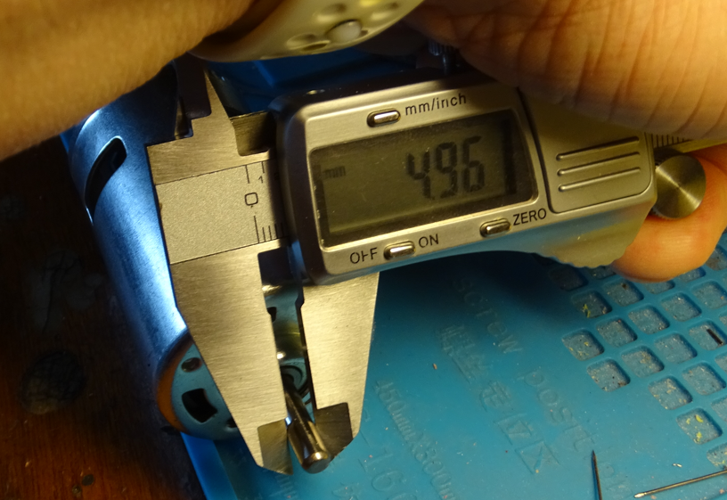

Иногда может и повезти. 4,96 и 4,94. Правда остается вопрос насколько соответствует раскрыв передних губок задним.
вал-патрон 1.png (923 просмотра) <a class='original' href='./download/file.php?id=208323&mode=view' target=_blank>Загрузить оригинал (1.12 МБ)</a>
вал-патрон 2.png (923 просмотра) <a class='original' href='./download/file.php?id=208324&mode=view' target=_blank>Загрузить оригинал (722.35 КБ)</a>

Pens писал(а): ↑ остается вопрос
относительно внутренней обоймы подшипника можно попробовать промерить, если у "штангена" с повторяемостью всё более-менее ок

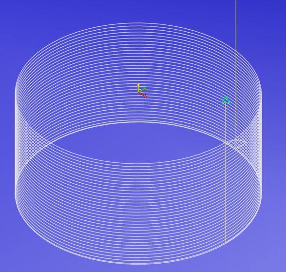

13Dmitriy писал(а): ↑ А ты обрезку по контуру попутное или встречное фрезерование ставил? Если попутное, диаметры вверху и внизу одинаковые получились?
Попутное. Но при подаче 200 мм/мин это почти не имеет значения.
Вообще, параметры операции такие: траектория спиральная, шаг по Z= 0.3 mm, подача 200 мм/мин, шпиндель 8000 об/мин.
contour.JPG (912 просмотров) <a class='original' href='./download/file.php?id=208325&mode=view' target=_blank>Загрузить оригинал (80.66 КБ)</a>
Предыдущую деталь обрезал по контуру циклом с перемычками и сильно пожалел.
У такой операции нет возможности задать спиральное врезание, а только пошаговое. И на каждом шаге по глубине, фрезу в момент врезания уводит в сторону заготовки и она оставляет углубление на всей грани. Настоятельно не рекомендую.
contour_bot.JPG (912 просмотров) <a class='original' href='./download/file.php?id=208326&mode=view' target=_blank>Загрузить оригинал (67.75 КБ)</a>
Вторую деталь вместо перемычек приклеил суперклеем к жертвенному столу из фанеры. Держалась мертво. Оторвалась с куском верхнего слоя :)
Перед этим сломал одно сверло 2мм (PCB). Потом (после того, как задолбался выковыривать его осколки) сверлил на оборотах 8000 с подачей 25 мм/мин, циклом G73 c QPeck (не знаю, как это по-русски - долбление?) 0.25 мм.
Вообще, я прочувствовал, что медь - весьма непростой материал для обработки, когда нарезал резьбу М2. Метчик поворачиваешь на полоборота, а назад - хрен! Обычно я делаю небольшое движение в обратную сторону, чтобы стружку обломать. А тут, пока не вылезет с другой стороны и не очистишь от опилок, назад никак. А я-то еще удивлялся, когда первую деталь пилил, почему это болванка такая горячая после обработки всего-лишь бобышки 18мм х 10 мм...

Курдль писал(а): ↑ Попутное. Но при подаче 200 мм/мин это почти не имеет значения.
Еще как имеет. Дело не в подаче, а жесткости станка и инструмента.

Курдль писал(а): ↑ Предыдущую деталь обрезал по контуру циклом с перемычками и сильно пожалел.
Я так понимаю, ты за один проход всю деталь вырезать умудряешься?, т.е. ширина отрезной канавки на всю глубину детали равна диаметру фрезы? На мой взгляд, правильнее отрезать в разбежку, за два прохода, черновой и чистовой за один слой, примерно так:

13Dmitriy писал(а): ↑ Я так понимаю, ты за один проход всю деталь вырезать умудряешься?, т.е. ширина отрезной канавки на всю глубину детали равна диаметру фрезы? На мой взгляд, правильнее отрезать в разбежку, за два прохода, черновой и чистовой за один слой, примерно так:
Не! У меня и так УП 10 минут отрабатывает, а так я еще в 2 раза увеличу.
К тому же это не спасет от артефактов увода фрезы при врезании. Разве что очень плавный подход задавать...

Одной спиральной траетории мало, надо еще отвод в сторону прежде чем будет подъем фрезы
Курдль
Сообщения: 1060
Репутация: 282
Откуда: Msk
Сообщение Курдль »
Mamont писал(а): ↑ Одной спиральной траетории мало, надо еще отвод в сторону прежде чем будет подъем фрезы
Ты это мне? Если да, то куда в сторону? В заготовку?
См. первую траекторию

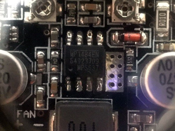

Я с кем-то должен поделиться святым негодованием. :pssdoff:
Полдня промудохалсячался с драйвером лазерного диода, а он дохлый, как сама смерть.
Начал прозванивать цепи (а это офигительное развлечение при такой плотности монтажа и мелких элементах.
Нашел, что на ногу питания главной микросхемы не приходит питание. Всё облазил, чуть не свихнулся.
А оказалось - эта нога тупо не припаяна к контактной площадке!!!
photo_2023-07-15_22-31-41.jpg (716 просмотров) <a class='original' href='./download/file.php?id=208336&mode=view' target=_blank>Загрузить оригинал (97.79 КБ)</a>

Курдль писал(а): ↑ Не! У меня и так УП 10 минут отрабатывает, а так я еще в 2 раза увеличу.
Зато фреза меньше греется. Во первых практически тоже самое кол-во тепла выделится не за 10 мин, а за 20, хоть это и не совсем так ). Ну и во вторых, фреза постоянно трётся только об одну высокую стенку, а не о две. В идеальном станке она вообще о стенки тереться не должна, но в этом её постоянно подколбашивает, я бы даже сказал отфутболивает от одной стенки к другой, широкий паз лишает её этой возможности.
