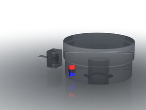

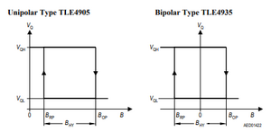

Курдль писал(а): ↑ Ну дык я же иллюстрацию прикрепил двумя постами выше.
Представь, что магнит движется вправо-влево, а датчик реагирует на смену полюсов.
А у тебя какие датчики стоят?
hall.PNG (663 просмотра) <a class='original' href='./download/file.php?id=208510&mode=view' target=_blank>Загрузить оригинал (11.91 КБ)</a>
на смену полюсов реагирует TLE4935. TLE4905 реагирует на приближение

13Dmitriy писал(а): ↑ А у тебя какие датчики стоят?
TLE4905
13Dmitriy писал(а): ↑ на смену полюсов реагирует TLE4935. TLE4905 реагирует на приближение
Неправильно читаешь диаграммы. На левой диаграмме как раз показано, что датчик реагирует только на один полюс. Потому он и униполярный.
Можно приближать магнит этим "рабочим" полюсом и ждать, пока напряженность магнитного поля достигнет уровня срабатывания. Но это не наш метод. А можно провозить магнит рядом с датчиком так, как я показывал на иллюстрации. Причем приближая его к датчику "нерабочим" полюсом.
Тогда напряженность будет возрастать по мере приближения, но датчик не будет реагировать, т.к. это не тот полюс.
И вот в определенный момент напряженность поля практически максимальна, а взаимное положение такое, что воображаемая плоскость разделения полюсов магнита проехала плоскость датчика и линии магнитной индукции стали пронизывать плоскость датчика в противоположном направлении. И в этот момент он срабатывает.

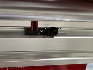

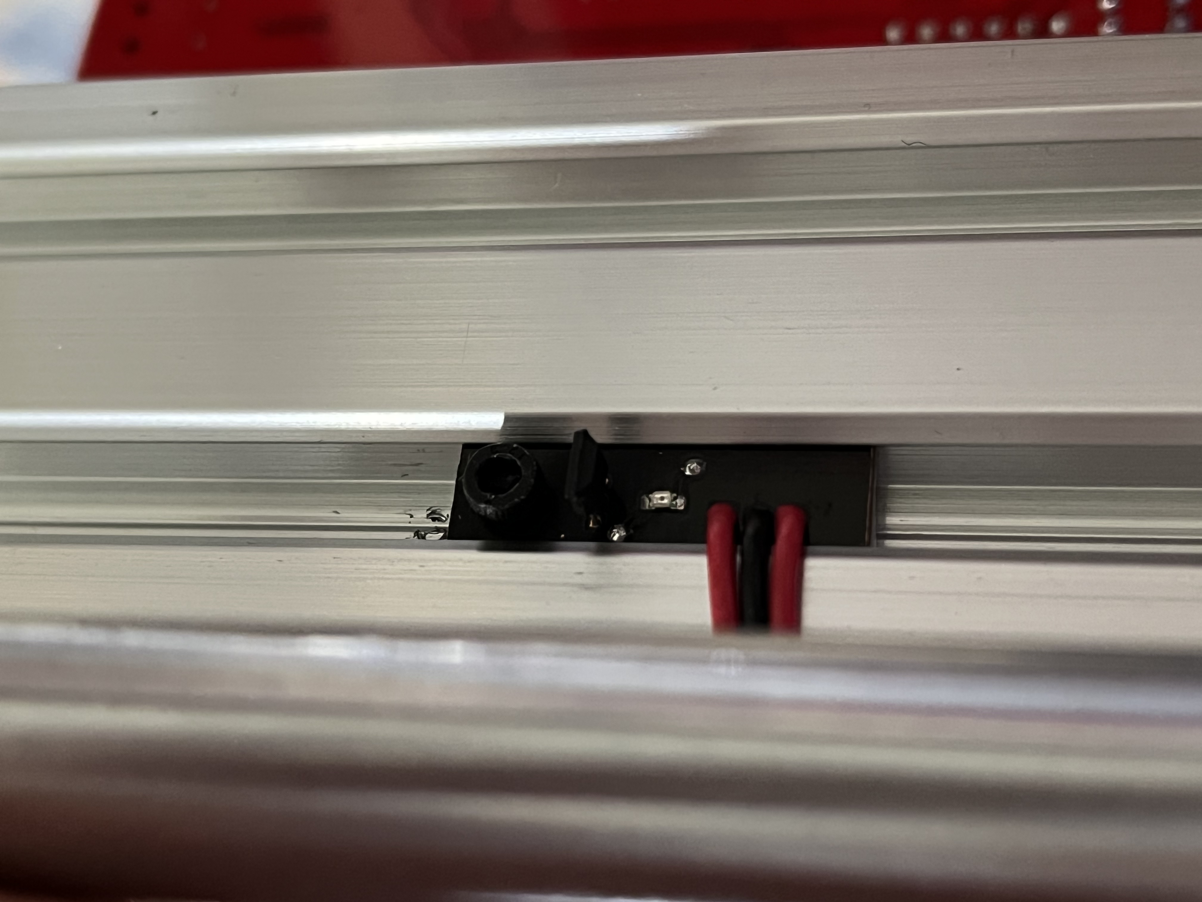

Магнитные датчики отлично работают. Платы для них делал на этом же станке
Моя реализация (639 просмотров) <a class='original' href='./download/file.php?id=208511&mode=view' target=_blank>Загрузить оригинал (1.74 МБ)</a>
Моя реализация

sinkacnc писал(а): ↑ Магнитные датчики отлично работают. Платы для них делал на этом же станке
а ты на пролёт делал или на приближение?

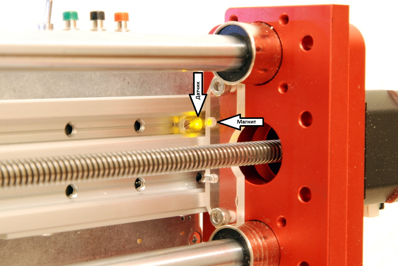

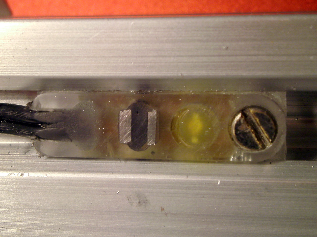

Курдль писал(а): ↑ А можно провозить магнит рядом с датчиком
Вид датчика с магнитопроводом по бокам микросхемы. Всё залито эпоксидкой. (634 просмотра) <a class='original' href='./download/file.php?id=208513&mode=view' target=_blank>Загрузить оригинал (378.49 КБ)</a>
Вид датчика и магнита в положении &quot;сработало&quot; (634 просмотра) <a class='original' href='./download/file.php?id=208512&mode=view' target=_blank>Загрузить оригинал (264.58 КБ)</a>
Вид датчика и магнита в положении "сработало"
Датчик срабатывает, как только его "магнитная разделительная плоскость" выедет в промежуток между полосами магнитопровода.

Курдль писал(а): ↑ Всё залито эпоксидкой.
я смотрю и проводочков поубавилось ), и светодиоду досталось ))

13Dmitriy писал(а): ↑ я смотрю и проводочков поубавилось ), и светодиоду досталось ))
Не "проводочков" и "светодиоду", а изоляции и линзе.
Причем линзе - запланированно (ибо нефиг торчать так высоко и бесмысленно). :tongue:

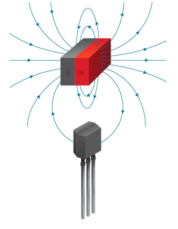

Курдль писал(а): ↑ И вот в определенный момент напряженность поля практически максимальна, а взаимное положение такое, что воображаемая плоскость разделения полюсов магнита проехала плоскость датчика и линии магнитной индукции стали пронизывать плоскость датчика в противоположном направлении. И в этот момент он срабатывает.
а ты аналоговым датчиком случайно не проверял, что дела обстоят именно так? Датчики чувствительны к магнитному полю, приложенному перпендикулярно к плоскости корпуса, а на твоей картинке, при движении магнита слева направо, направление перпендикулярной силовой линии не изменяется. По картинке направление при движении изменится только сверху вниз, а надо слева направо.
243.png (607 просмотров) <a class='original' href='./download/file.php?id=208524&mode=view' target=_blank>Загрузить оригинал (33.89 КБ)</a>
справа и слева от магнита, направление силовых линий неизменно. Магнит нужно вогруг оси повернуть, что бы направление изменилось, простым перемещением не отделаешься. Красным нужно повернуть вниз, тогда направление будет меняться при перемещении, но так обычно не делают.

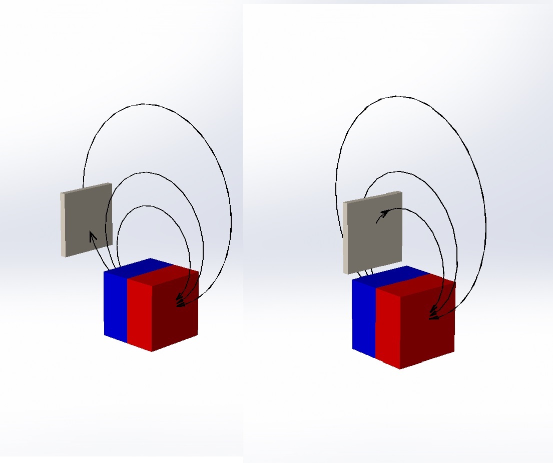

13Dmitriy писал(а): ↑ а ты аналоговым датчиком случайно не проверял, что дела обстоят именно так?
Каким-таким аналоговым датчиком? У меня нет таковых. Этот интегральный датчик содержит в себе ОУ, настроенный на максимально крутой переход "0 -> 1". Я перед реализацией датчика проводил ряд экспериментов на стенде, где размахивал перед микросхемой раскрашенным магнитиком на палочке. Могу видос снять для особо неверующих. Причем я сначала купил вообще не униполярные и не биполярные датчики, а омниполярные (которые запоминают свое состояние). Но потом от них откзался.
13Dmitriy писал(а): ↑ справа и слева от магнита, направление силовых линий неизменно.
Я расписываюсь в своей импотенции, как спикера :(
Думаешь ты первый, кому я пытаюсь объяснить?
В этой связи меня прорвало на собственную иллюстрацию.
Народ! Рассудите! Я доходчиво объяснил?
Датчик Холла изображен, как тонкая пластина сверху. А фактически это тончайшая пленка внутри микросхемы. Обратите внимание на стрелки направлений магнитных линий на входе и выходе из датчика в обоих положениях. (595 просмотров) <a class='original' href='./download/file.php?id=208525&mode=view' target=_blank>Загрузить оригинал (83.14 КБ)</a>

Курдль писал(а): ↑ Каким-таким аналоговым датчиком? У меня нет таковых.
Это датчик Холла, у которого уровень выходного сигнала прямо пропорционален силе магнитного поля. Типа SS49. Должно быть видно, на сколько резко оно возрастает в одном и в другом случае
Курдль писал(а): ↑ Я перед реализацией датчика проводил ряд экспериментов на стенде, где размахивал перед микросхемой раскрашенным магнитиком на палочке. Могу видос снять для особо неверующих.
Видос не нужен, я уже сам поразмахивал )
Курдль писал(а): ↑ Датчик Холла изображен, как тонкая пластина сверху. А фактически это тончайшая пленка внутри микросхемы. Обратите внимание на стрелки направлений магнитных линий на входе и выходе из датчика в обоих положениях.
Картинка убедительная. Ход твоих мыслей понятен. Есть картинки которые отражают ход мыслей, а есть те, которые отражают реальность. Это могут быть разные картинки ). Меня бы больше убедила осциллограмма скорости нарастания магнитного поля в том и в другом случае, причём не нарисованная в редакторе ), а полученная с осциллографа и только потом нарисованная в редакторе. Подписывать тебя на такой эксперимент я не хочу, если будет надо, проведу сам.

13Dmitriy писал(а): ↑ на пролёт
Да:)
В точку попадает

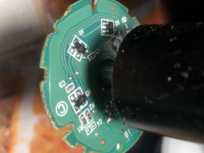

vtgmfg писал(а): ↑ может интересно
Мне интересно. Мне обрыбился BLDC-мотор без контроллера. Я думал, что прифигачу его к какому попало своему контроллеру и - в путь.
А оказалось, что он имеет не цифровые, а аналоговые датчики Холла. А я не знаю, как с них показания снимать...
photo_2023-05-14_17-31-27.jpg (455 просмотров) <a class='original' href='./download/file.php?id=208543&mode=view' target=_blank>Загрузить оригинал (125.13 КБ)</a>

а я не знаю что тут.. то что у меня куплено - это мостики. запитываешь например 5в, а с диагонали снимаешь перекос . перекос типа пропорционален магнитному полю. Т.е. там нет никаких активных элементов.
по идее нужно добавить подстроечники для балансировки и подгонки диапазона, чтоб милливольты как гауссы удобно считывались.
я как буду дома посмотрю что за марка.
HG106C вроде
хотел сделать вот такую платку-зонд типа как у готовых тестеров. на ней разместить пару подстрочников еще и разъемы для подключения USB в качестве питания или может крону туже и гнезда чтобы щупы тестера воткнуть. откалибровать по покупному гауссметру - и можно исследовать магнитное поле.
можно замутить совместный проект- мой чип +ваша pcb. чипов 10шт. 9 пропадают.
