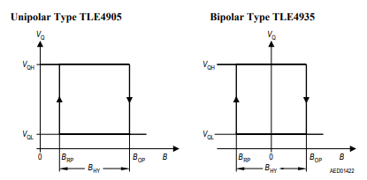

Курдль писал(а): ↑ Ну дык я же иллюстрацию прикрепил двумя постами выше.
Представь, что магнит движется вправо-влево, а датчик реагирует на смену полюсов.
А у тебя какие датчики стоят?
hall.PNG (707 просмотров) <a class='original' href='./download/file.php?id=208510&mode=view' target=_blank>Загрузить оригинал (11.91 КБ)</a>
на смену полюсов реагирует TLE4935. TLE4905 реагирует на приближение

13Dmitriy писал(а): ↑ А у тебя какие датчики стоят?
TLE4905
13Dmitriy писал(а): ↑ на смену полюсов реагирует TLE4935. TLE4905 реагирует на приближение
Неправильно читаешь диаграммы. На левой диаграмме как раз показано, что датчик реагирует только на один полюс. Потому он и униполярный.
Можно приближать магнит этим "рабочим" полюсом и ждать, пока напряженность магнитного поля достигнет уровня срабатывания. Но это не наш метод. А можно провозить магнит рядом с датчиком так, как я показывал на иллюстрации. Причем приближая его к датчику "нерабочим" полюсом.
Тогда напряженность будет возрастать по мере приближения, но датчик не будет реагировать, т.к. это не тот полюс.
И вот в определенный момент напряженность поля практически максимальна, а взаимное положение такое, что воображаемая плоскость разделения полюсов магнита проехала плоскость датчика и линии магнитной индукции стали пронизывать плоскость датчика в противоположном направлении. И в этот момент он срабатывает.

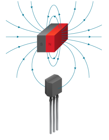

Курдль писал(а): ↑ И вот в определенный момент напряженность поля практически максимальна, а взаимное положение такое, что воображаемая плоскость разделения полюсов магнита проехала плоскость датчика и линии магнитной индукции стали пронизывать плоскость датчика в противоположном направлении. И в этот момент он срабатывает.
а ты аналоговым датчиком случайно не проверял, что дела обстоят именно так? Датчики чувствительны к магнитному полю, приложенному перпендикулярно к плоскости корпуса, а на твоей картинке, при движении магнита слева направо, направление перпендикулярной силовой линии не изменяется. По картинке направление при движении изменится только сверху вниз, а надо слева направо.
243.png (651 просмотр) <a class='original' href='./download/file.php?id=208524&mode=view' target=_blank>Загрузить оригинал (33.89 КБ)</a>
справа и слева от магнита, направление силовых линий неизменно. Магнит нужно вогруг оси повернуть, что бы направление изменилось, простым перемещением не отделаешься. Красным нужно повернуть вниз, тогда направление будет меняться при перемещении, но так обычно не делают.

13Dmitriy писал(а): ↑ а ты аналоговым датчиком случайно не проверял, что дела обстоят именно так?
Каким-таким аналоговым датчиком? У меня нет таковых. Этот интегральный датчик содержит в себе ОУ, настроенный на максимально крутой переход "0 -> 1". Я перед реализацией датчика проводил ряд экспериментов на стенде, где размахивал перед микросхемой раскрашенным магнитиком на палочке. Могу видос снять для особо неверующих. Причем я сначала купил вообще не униполярные и не биполярные датчики, а омниполярные (которые запоминают свое состояние). Но потом от них откзался.
13Dmitriy писал(а): ↑ справа и слева от магнита, направление силовых линий неизменно.
Я расписываюсь в своей импотенции, как спикера :(
Думаешь ты первый, кому я пытаюсь объяснить?
В этой связи меня прорвало на собственную иллюстрацию.
Народ! Рассудите! Я доходчиво объяснил?
Датчик Холла изображен, как тонкая пластина сверху. А фактически это тончайшая пленка внутри микросхемы. Обратите внимание на стрелки направлений магнитных линий на входе и выходе из датчика в обоих положениях. (639 просмотров) <a class='original' href='./download/file.php?id=208525&mode=view' target=_blank>Загрузить оригинал (83.14 КБ)</a>

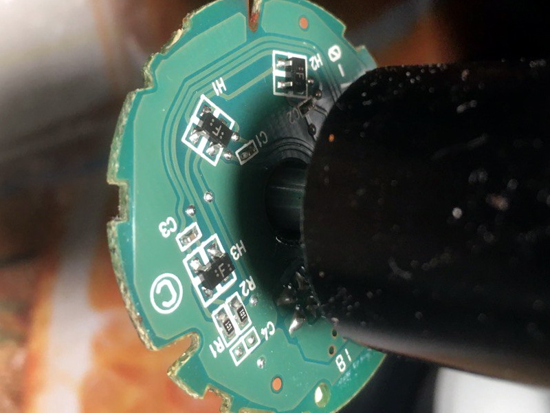

Сообщение Курдль »
vtgmfg писал(а): ↑ может интересно
Мне интересно. Мне обрыбился BLDC-мотор без контроллера. Я думал, что прифигачу его к какому попало своему контроллеру и - в путь.
А оказалось, что он имеет не цифровые, а аналоговые датчики Холла. А я не знаю, как с них показания снимать...
photo_2023-05-14_17-31-27.jpg (499 просмотров) <a class='original' href='./download/file.php?id=208543&mode=view' target=_blank>Загрузить оригинал (125.13 КБ)</a>
