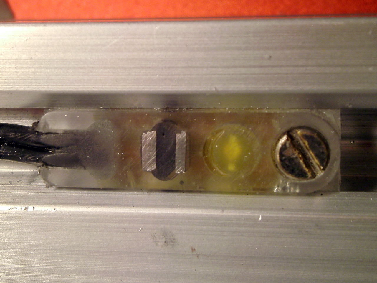

Курдль писал(а): ↑ А можно провозить магнит рядом с датчиком
Вид датчика с магнитопроводом по бокам микросхемы. Всё залито эпоксидкой. (672 просмотра) <a class='original' href='./download/file.php?id=208513&mode=view' target=_blank>Загрузить оригинал (378.49 КБ)</a>
Вид датчика и магнита в положении &quot;сработало&quot; (672 просмотра) <a class='original' href='./download/file.php?id=208512&mode=view' target=_blank>Загрузить оригинал (264.58 КБ)</a>
Вид датчика и магнита в положении "сработало"
Датчик срабатывает, как только его "магнитная разделительная плоскость" выедет в промежуток между полосами магнитопровода.

Диаграммы я прочитал правильно. Я не правильно прочитал то, что написал ты. Именно поэтому, в качестве объяснения, тебе пришлось не диаграммы перерисовывать, а свой текст переписывать ).
Курдль писал(а): ↑ Всё залито эпоксидкой.
я смотрю и проводочков поубавилось ), и светодиоду досталось ))

13Dmitriy писал(а): ↑ я смотрю и проводочков поубавилось ), и светодиоду досталось ))
Не "проводочков" и "светодиоду", а изоляции и линзе.
Причем линзе - запланированно (ибо нефиг торчать так высоко и бесмысленно). :tongue:

13Dmitriy писал(а): ↑ проводочков поубавилось, это значит было 3, а стало 2 ), причём тут изоляция
Проводников 3. Это провод от наушников с экраном вокруг каждого провода.
