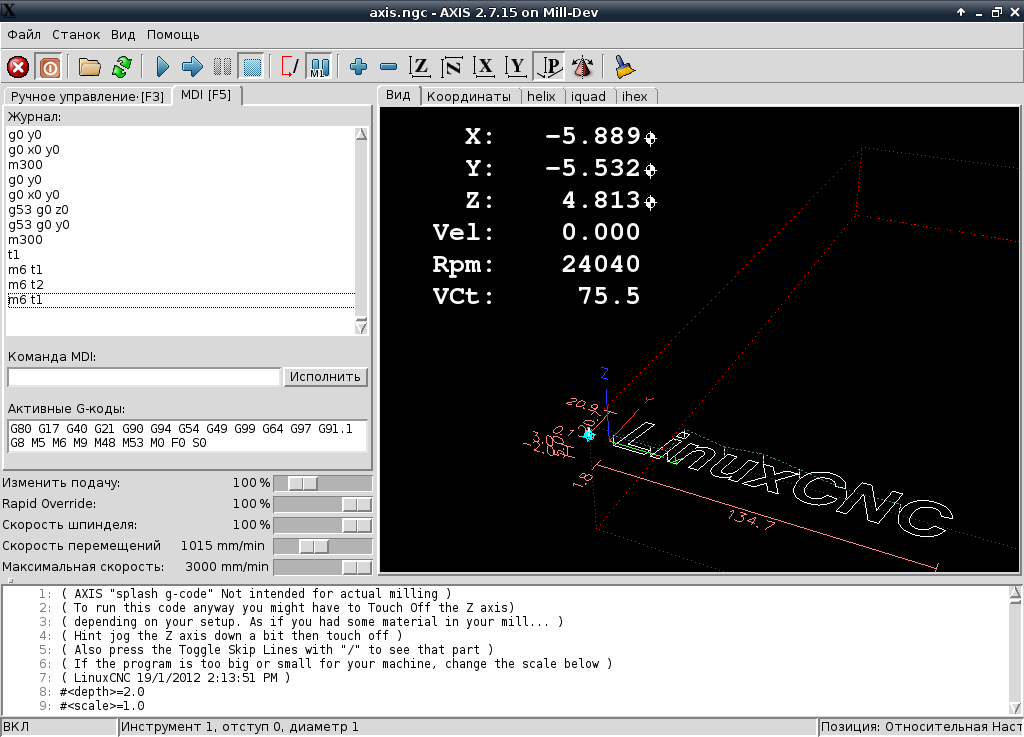

Можно передать реальную скорость с энкодера через аналоговый вход:
            if self.get_show_machine_speed():
                posstrs.append(format % ("Vel", spd))
                posstrs.append(format % ("Rpm", s.ain[0]))
net spindle-fb-rpm-abs-filtered => motion.analog-in-00
axisrpm.png (4195 просмотров) <a class='original' href='./download/file.php?id=199389&mode=view' target=_blank>Загрузить оригинал (87.17 КБ)</a>

Добавил в меню пункты включения-выключения этих строк и добавил автоматическое обновление их показаний, раньше они обновлялись только при перемещениях или на клик по экрану.
axis4.png (4123 просмотра) <a class='original' href='./download/file.php?id=199396&mode=view' target=_blank>Загрузить оригинал (110.64 КБ)</a>

Модифицированные и оригинальные файлы для 2.7.15
axis-2715.zip
(208.31 КБ) 187 скачиваний
Обороты в минуту заводятся на motion.analog-in-00, позиция с энкодера(position) на motion.analog-in-01
Тестировалось с помощью компонента siggen.

Может ещё и скорость резания(VCt) добавить?
axis.png (3953 просмотра) <a class='original' href='./download/file.php?id=199444&mode=view' target=_blank>Загрузить оригинал (96.49 КБ)</a>
Re: Восстановление токарного 16К20Т1 ЧПУ
D.L. писал(а): ↑ Может ещё и скорость резания(VCt) добавить?
это вааааще будет супер :good:

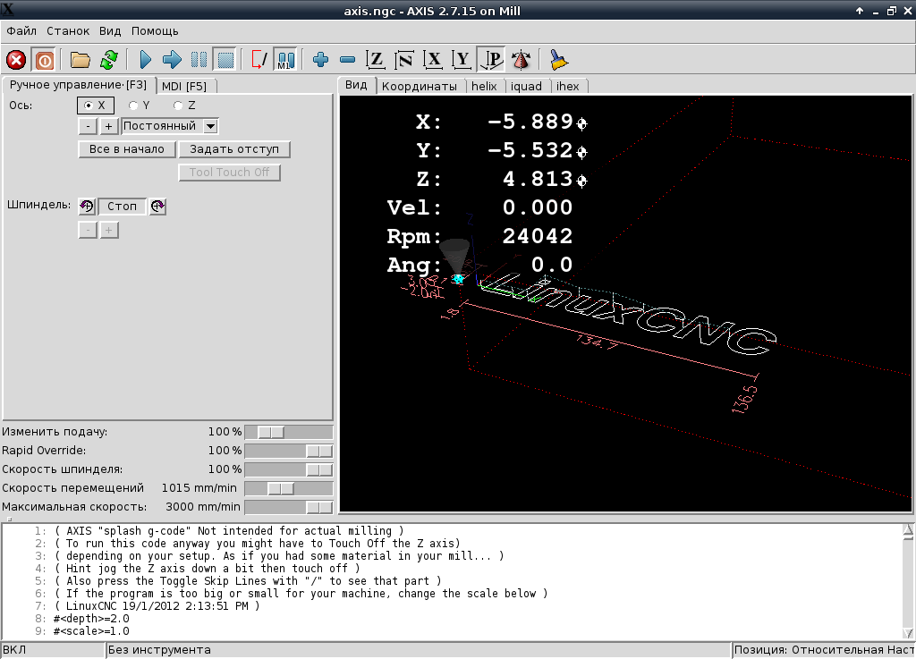

Сделал, файлы для 2.7.15:
axis-rpm-vct-ang-2715.zip
(107.59 КБ) 186 скачиваний

И для полного комплекта остаётся добавить подачу на оборот/подачу на зуб:
axis_fpz.png (3801 просмотр) <a class='original' href='./download/file.php?id=199482&mode=view' target=_blank>Загрузить оригинал (102.74 КБ)</a>
Для фрезера количество зубов пока заводится на motion.analog-in-02, для токарного это не нужно.
На скрине подача рассчитана для z=2.

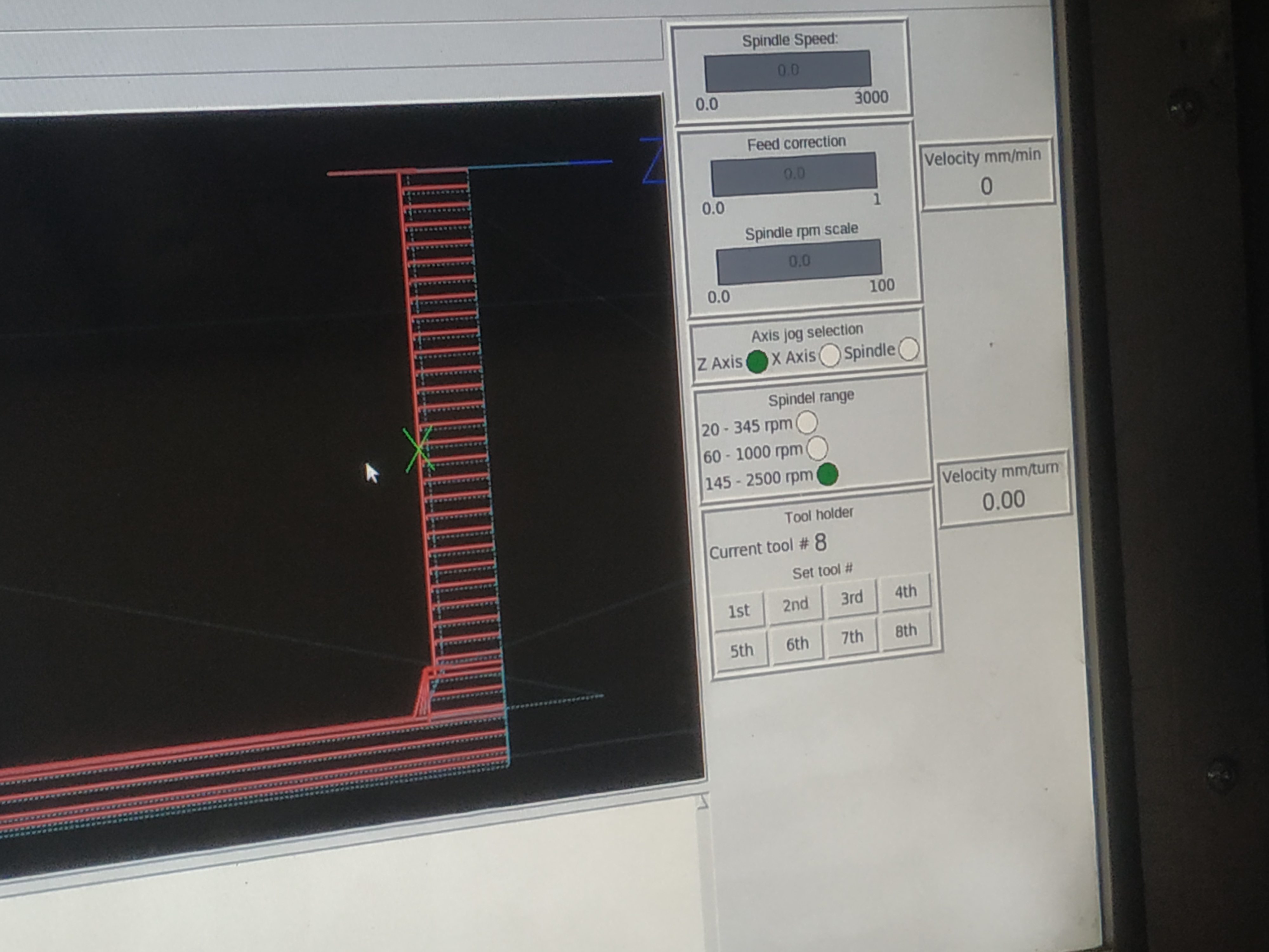

D.L. писал(а): ↑08 ноя 2021, 14:11 И для полного комплекта остаётся добавить подачу на оборот/подачу на зуб:
Я на своем так сделал
IMG_20211108_160934.jpg (3762 просмотра) <a class='original' href='./download/file.php?id=199483&mode=view' target=_blank>Загрузить оригинал (2.29 МБ)</a>

Vaycartana писал(а): ↑ Я на своем так сделал
Я делаю для маленьких экранов, без дополнительных панелей.
В мой 10" экран не влезет ;)
