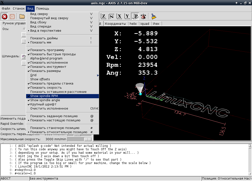

nkp писал(а): ↑27 окт 2021, 21:12
if self.get_show_distance_to_go():
                dtg = self.to_internal_linear_unit(s.spindle[0]["speed"])*s.spindle[0]["override"]
                if self.get_show_metric():
                    dtg *= 25.4
                posstrs.append(format % ("SPN", dtg))
Можно передать реальную скорость с энкодера через аналоговый вход:
            if self.get_show_machine_speed():
                posstrs.append(format % ("Vel", spd))
                posstrs.append(format % ("Rpm", s.ain[0]))
net spindle-fb-rpm-abs-filtered => motion.analog-in-00
axisrpm.png (4232 просмотра) <a class='original' href='./download/file.php?id=199389&mode=view' target=_blank>Загрузить оригинал (87.17 КБ)</a>

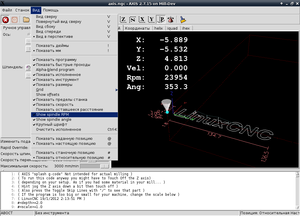

Добавил в меню пункты включения-выключения этих строк и добавил автоматическое обновление их показаний, раньше они обновлялись только при перемещениях или на клик по экрану.

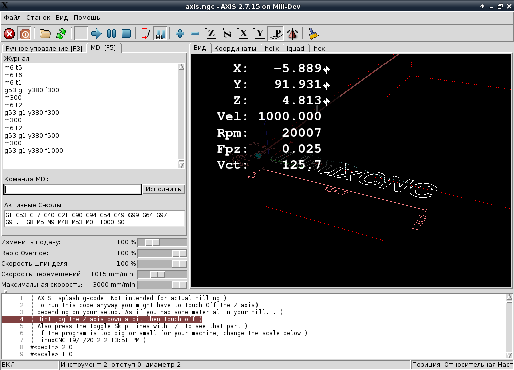

axis.png (3990 просмотров) <a class='original' href='./download/file.php?id=199444&mode=view' target=_blank>Загрузить оригинал (96.49 КБ)</a>
Re: Восстановление токарного 16К20Т1 ЧПУ
D.L. писал(а): ↑ Может ещё и скорость резания(VCt) добавить?
это вааааще будет супер :good:

И для полного комплекта остаётся добавить подачу на оборот/подачу на зуб:
axis_fpz.png (3838 просмотров) <a class='original' href='./download/file.php?id=199482&mode=view' target=_blank>Загрузить оригинал (102.74 КБ)</a>
Для фрезера количество зубов пока заводится на motion.analog-in-02, для токарного это не нужно.
На скрине подача рассчитана для z=2.
D.L. писал(а): ↑ И для полного комплекта остаётся добавить подачу на оборот/подачу на зуб:
Для полного счастья перерисовать и весь экран :)
