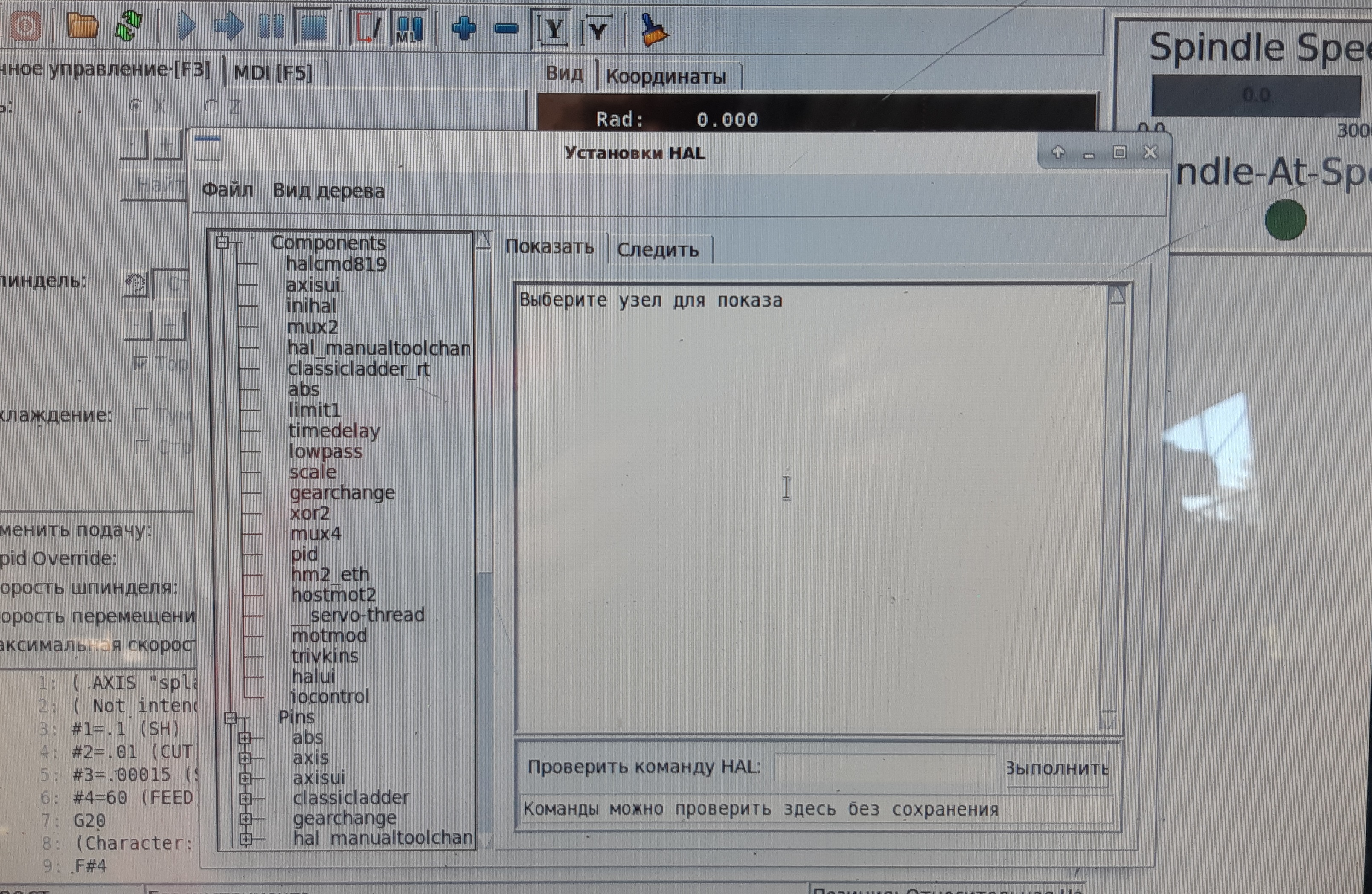

SONIC300077 писал(а): ↑ Есть конечно, энкодер на 1000 импульсов ! стоит напрямую !
orient компонент тоже есть?
в Halshow можно посмотреть
SONIC300077
Сообщения: 131
Зарегистрирован: 07 апр 2013, 18:17
Re: Восстановление токарного 16К20Т1 ЧПУ
Сообщение SONIC300077 »
nkp писал(а): ↑27 окт 2021, 22:18

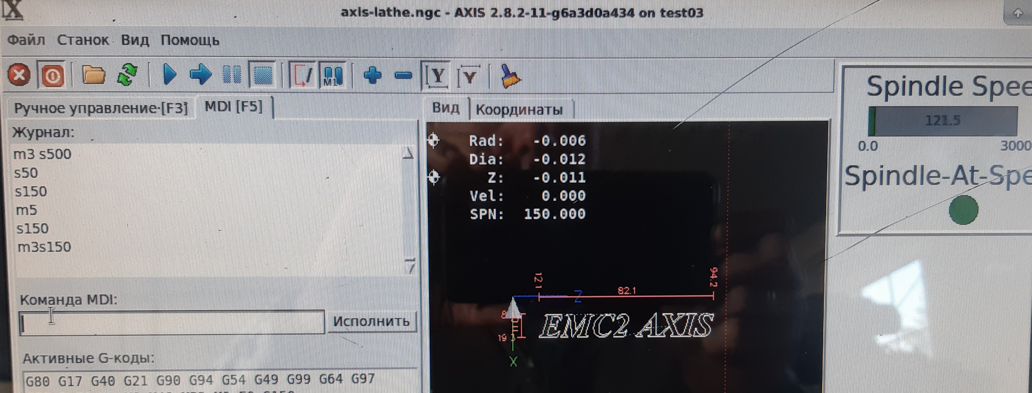

Нет компонента orient нету, я так понимаю он еще нужен для сориентированного остановки шпинделя? тоже нужная тема, надо делать .
да сейчас проверил обороты, показывает заданные но не фактические, а нужно фактические.
20211028_123707.jpg (4338 просмотров) <a class='original' href='./download/file.php?id=199240&mode=view' target=_blank>Загрузить оригинал (1.65 МБ)</a>
Halshow можно посмотреть (4336 просмотров) <a class='original' href='./download/file.php?id=199241&mode=view' target=_blank>Загрузить оригинал (2.44 МБ)</a>
Сообщения: 8167
Репутация: 1589
Сообщение nkp »
SONIC300077 писал(а): ↑ показывает заданные но не фактические, а нужно фактические.
давай свой конфиг ,хоть сюда ,хоть в личку
я пропишу как надо
без orient не будет работать ориентация м19
а посему и положение шпинделя неоткуда брать
(можно конечно обойти это,но нужно ли просто пложение показывать ,без возможности его изменять по команде?))

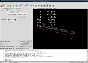

nkp писал(а): ↑27 окт 2021, 21:12
if self.get_show_distance_to_go():
                dtg = self.to_internal_linear_unit(s.spindle[0]["speed"])*s.spindle[0]["override"]
                if self.get_show_metric():
                    dtg *= 25.4
                posstrs.append(format % ("SPN", dtg))

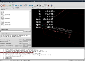

Можно передать реальную скорость с энкодера через аналоговый вход:
            if self.get_show_machine_speed():
                posstrs.append(format % ("Vel", spd))
                posstrs.append(format % ("Rpm", s.ain[0]))
net spindle-fb-rpm-abs-filtered => motion.analog-in-00
axisrpm.png (4240 просмотров) <a class='original' href='./download/file.php?id=199389&mode=view' target=_blank>Загрузить оригинал (87.17 КБ)</a>

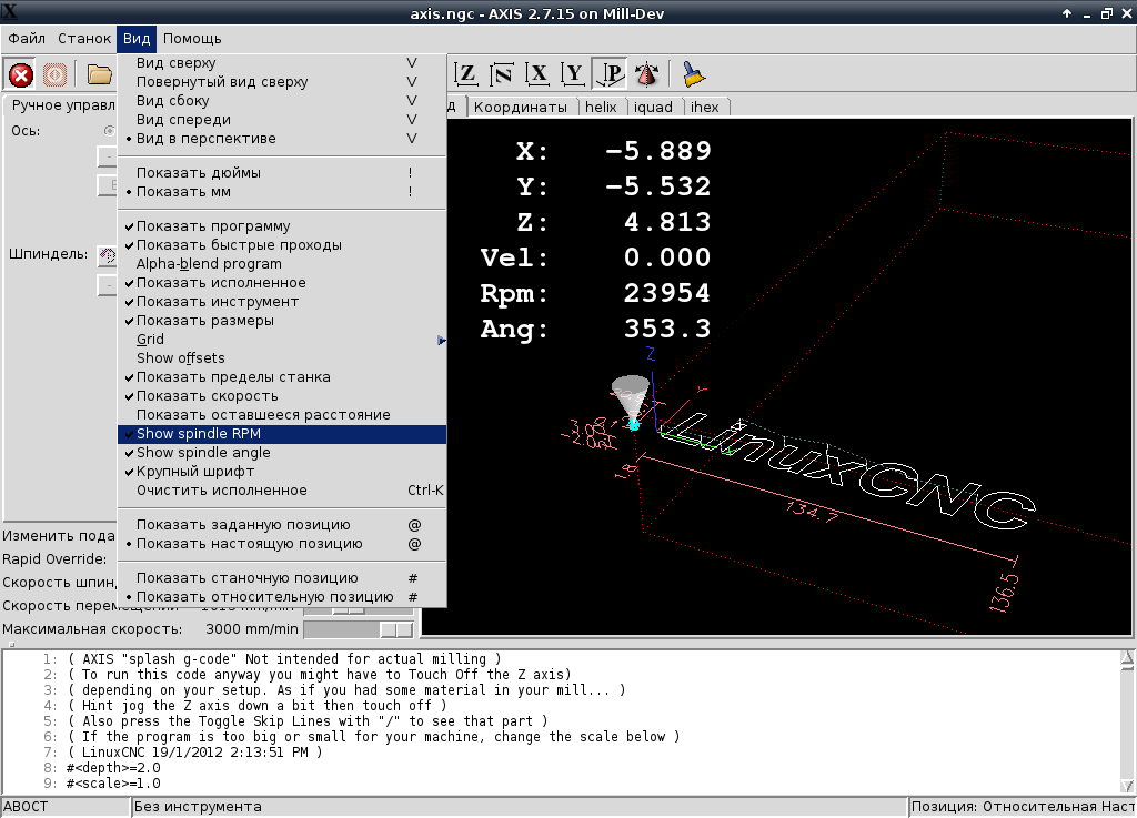

Добавил в меню пункты включения-выключения этих строк и добавил автоматическое обновление их показаний, раньше они обновлялись только при перемещениях или на клик по экрану.
axis4.png (4168 просмотров) <a class='original' href='./download/file.php?id=199396&mode=view' target=_blank>Загрузить оригинал (110.64 КБ)</a>
D.L.
Сообщения: 452
Репутация: 152
Откуда: Киров
Сообщение D.L. »
Модифицированные и оригинальные файлы для 2.7.15
axis-2715.zip
(208.31 КБ) 187 скачиваний
Обороты в минуту заводятся на motion.analog-in-00, позиция с энкодера(position) на motion.analog-in-01
Тестировалось с помощью компонента siggen.

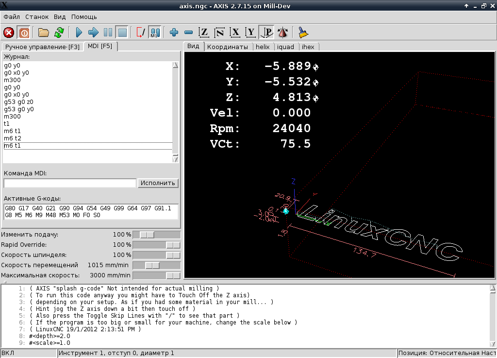

Может ещё и скорость резания(VCt) добавить?
axis.png (3998 просмотров) <a class='original' href='./download/file.php?id=199444&mode=view' target=_blank>Загрузить оригинал (96.49 КБ)</a>
D.L. писал(а): ↑ Может ещё и скорость резания(VCt) добавить?
это вааааще будет супер :good:

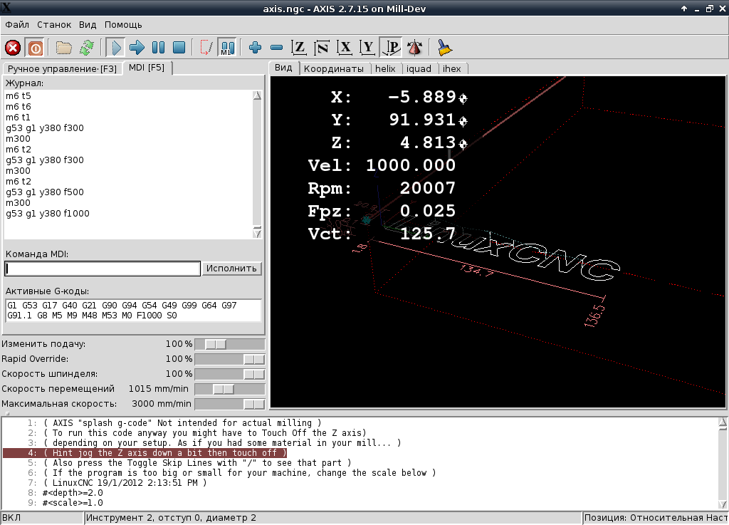

И для полного комплекта остаётся добавить подачу на оборот/подачу на зуб:
axis_fpz.png (3846 просмотров) <a class='original' href='./download/file.php?id=199482&mode=view' target=_blank>Загрузить оригинал (102.74 КБ)</a>
Для фрезера количество зубов пока заводится на motion.analog-in-02, для токарного это не нужно.
На скрине подача рассчитана для z=2.

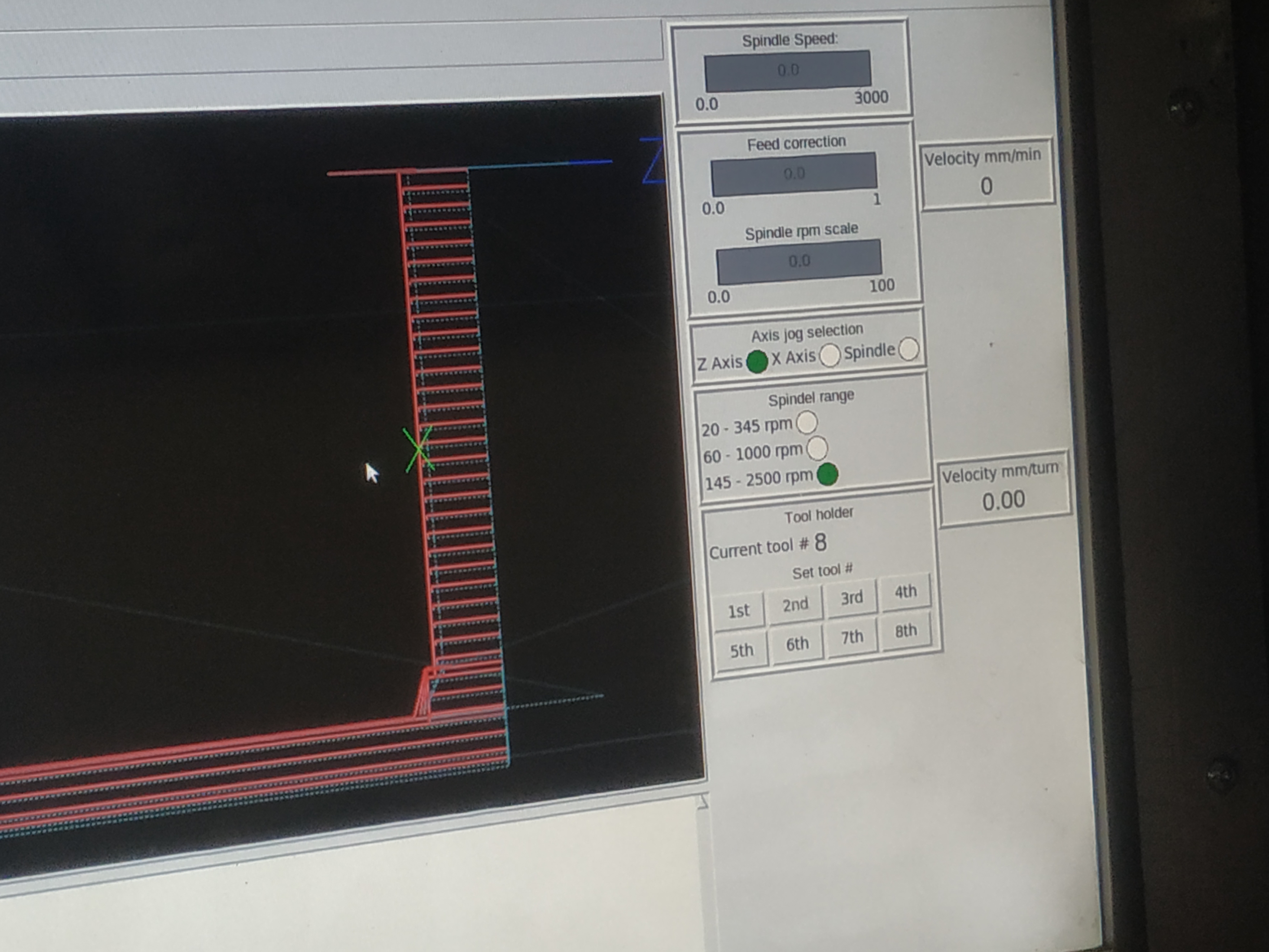

D.L. писал(а): ↑08 ноя 2021, 14:11 И для полного комплекта остаётся добавить подачу на оборот/подачу на зуб:
Я на своем так сделал
IMG_20211108_160934.jpg (3807 просмотров) <a class='original' href='./download/file.php?id=199483&mode=view' target=_blank>Загрузить оригинал (2.29 МБ)</a>

Vaycartana писал(а): ↑ Я на своем так сделал
Я делаю для маленьких экранов, без дополнительных панелей.
В мой 10" экран не влезет ;)
