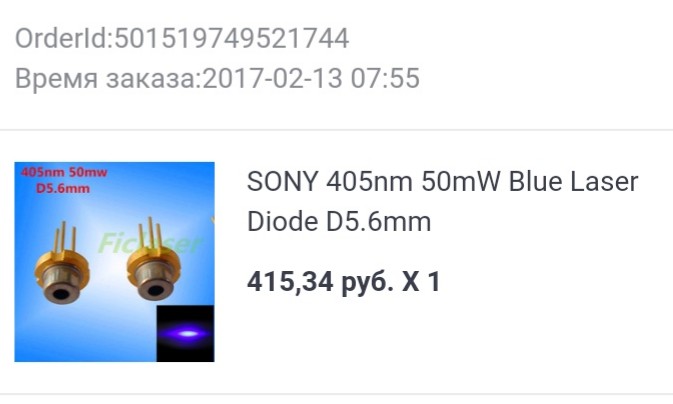

Лазерный диод вот такой
Screenshot_20200325-070834_1.jpg (8386 просмотров) <a class='original' href='./download/file.php?id=178870&mode=view' target=_blank>Загрузить оригинал (30.87 КБ)</a>
С ним получается точка более мелкая, чем у 2х ватного лазера, но мощности конечно на большую скорость не хватает.

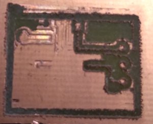

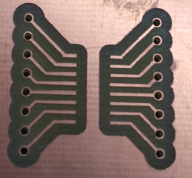

Я с дипломной работой боюсь что могу не успеть, в связи с чем пока абсолютно всё что можно отложил, до конца мая к сожалению доработки в программе не смогу сделать.....

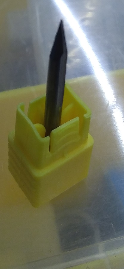

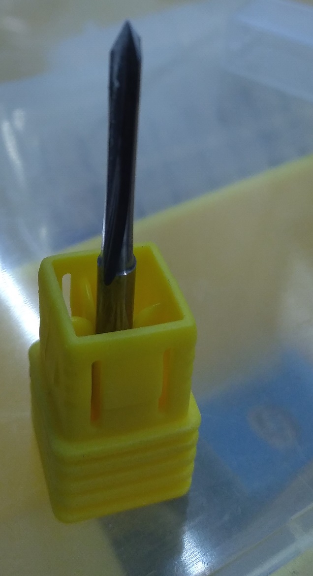

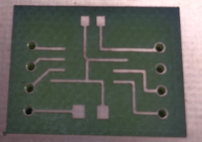

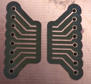

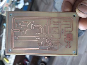

С фоторезистом пока не получается добиться повторяемости, в итоге воспользовался фрезерным станочком, с новыми граверами:
1) С острым углом
P_20200329_090949.jpg (8249 просмотров) <a class='original' href='./download/file.php?id=179185&mode=view' target=_blank>Загрузить оригинал (70.99 КБ)</a>
2) С тупым углом
P_20200329_090925.jpg (8249 просмотров) <a class='original' href='./download/file.php?id=179184&mode=view' target=_blank>Загрузить оригинал (121.38 КБ)</a>
И как итог гравировка острым:
P_20200329_090849.jpg (8249 просмотров) <a class='original' href='./download/file.php?id=179181&mode=view' target=_blank>Загрузить оригинал (84.97 КБ)</a>
И гравировка тупым:
P_20200329_090858.jpg (8249 просмотров) <a class='original' href='./download/file.php?id=179182&mode=view' target=_blank>Загрузить оригинал (109.23 КБ)</a>
P_20200329_090907.jpg (8249 просмотров) <a class='original' href='./download/file.php?id=179183&mode=view' target=_blank>Загрузить оригинал (61.41 КБ)</a>

selenur писал(а):С фоторезистом пока не получается добиться повторяемости, в итоге воспользовался фрезерным станочком, с новыми граверами:
Я в ближайшее время намереваюсь снять выложить видосик про фрезеровку платы микрофрезой 0.2 мм, если все получится нормально
Я как-то утомился граверами получать каждый раз разный результат. Не говоря уж о том, что дешевые граверы приходят как попало заточенные с каким попало наконечником. Я даже детский пластмассовый микроскоп за 300 р. заказал, чтобы перед гравировкой оценивать наконечники граверов.
selenur писал(а):И гравировка тупым:
Неплохие получаются платы. А зачем ты всю медь снимаешь?
И, если это не противоречит твоим привычкам, рекомендую в программе-трассировщике насильно увеличить диаметры всех контактных площадок по умлчанию. Тогда медь вокруг контактов будет в большей сохранности.

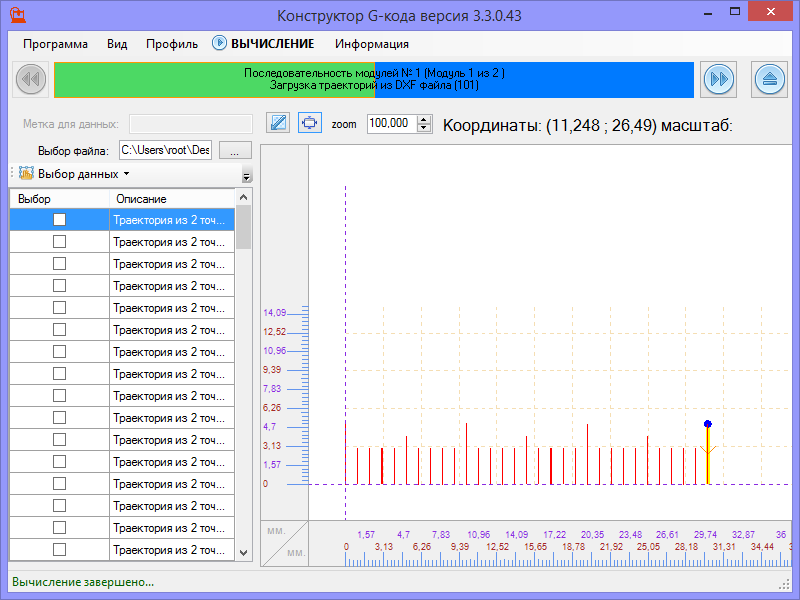

Как понимаю вот это должно быть?
2020-04-04_232016.png (8010 просмотров) <a class='original' href='./download/file.php?id=179585&mode=view' target=_blank>Загрузить оригинал (29.73 КБ)</a>
Готовлю новый релиз, завтра будет доступен, добавил возможность всё равно пытаться загружать файл, даже если в заголовке файле не указана версия формата файла. (программа ругнётся но постарается загрузить данные).
Обновление готово, можно обновиться как с самой программы, так и скачать с моего сайта ;-)

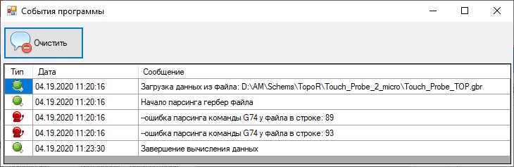

Я проверил с Eagle и TopoR.
Gerber, сформированный и той и другой программой, читается не любой. Простейшие читаются. Чуть посложнее - с ошибкой.
errorGK.jpg (7030 просмотров) <a class='original' href='./download/file.php?id=180145&mode=view' target=_blank>Загрузить оригинал (58.93 КБ)</a>

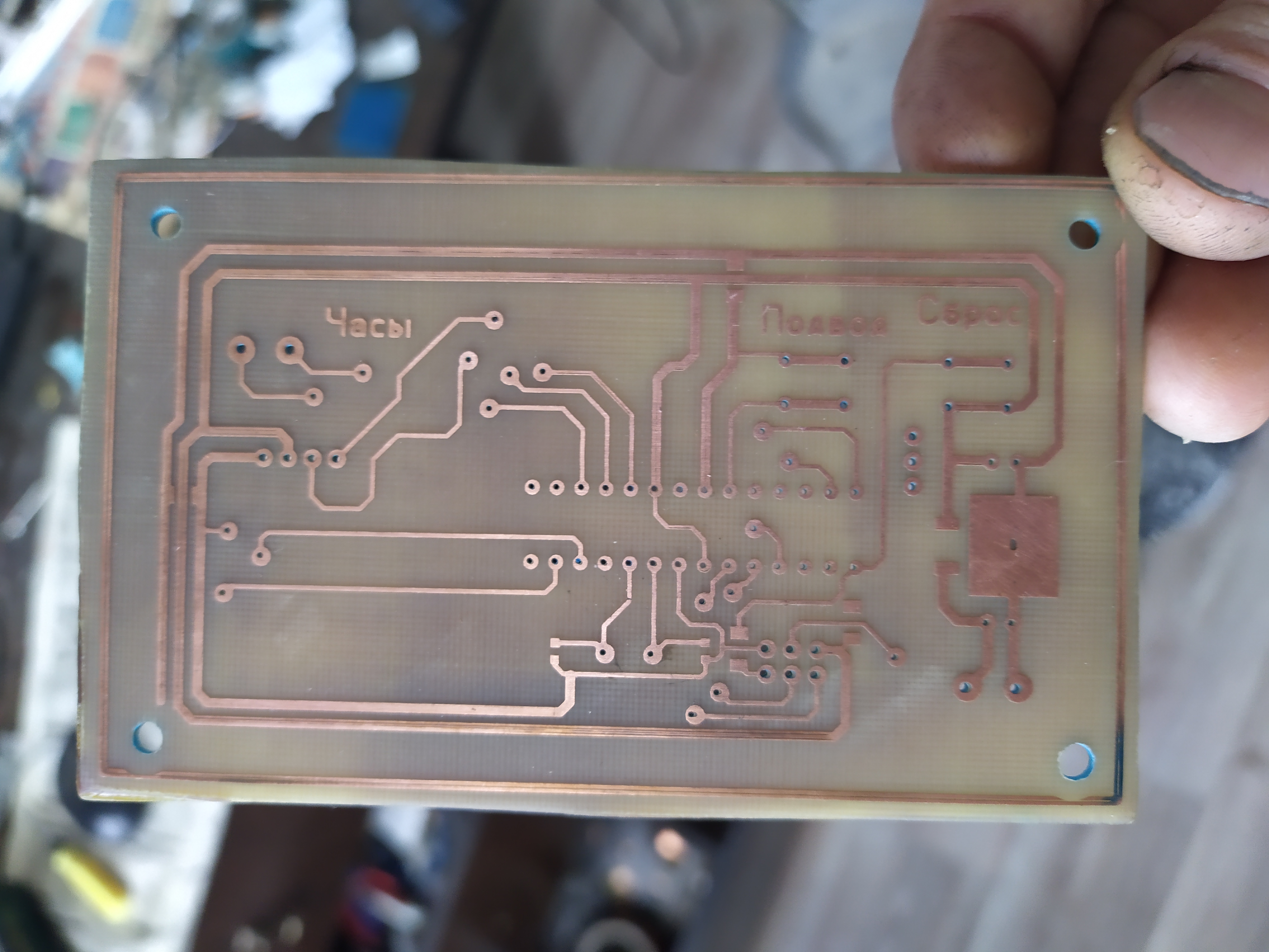

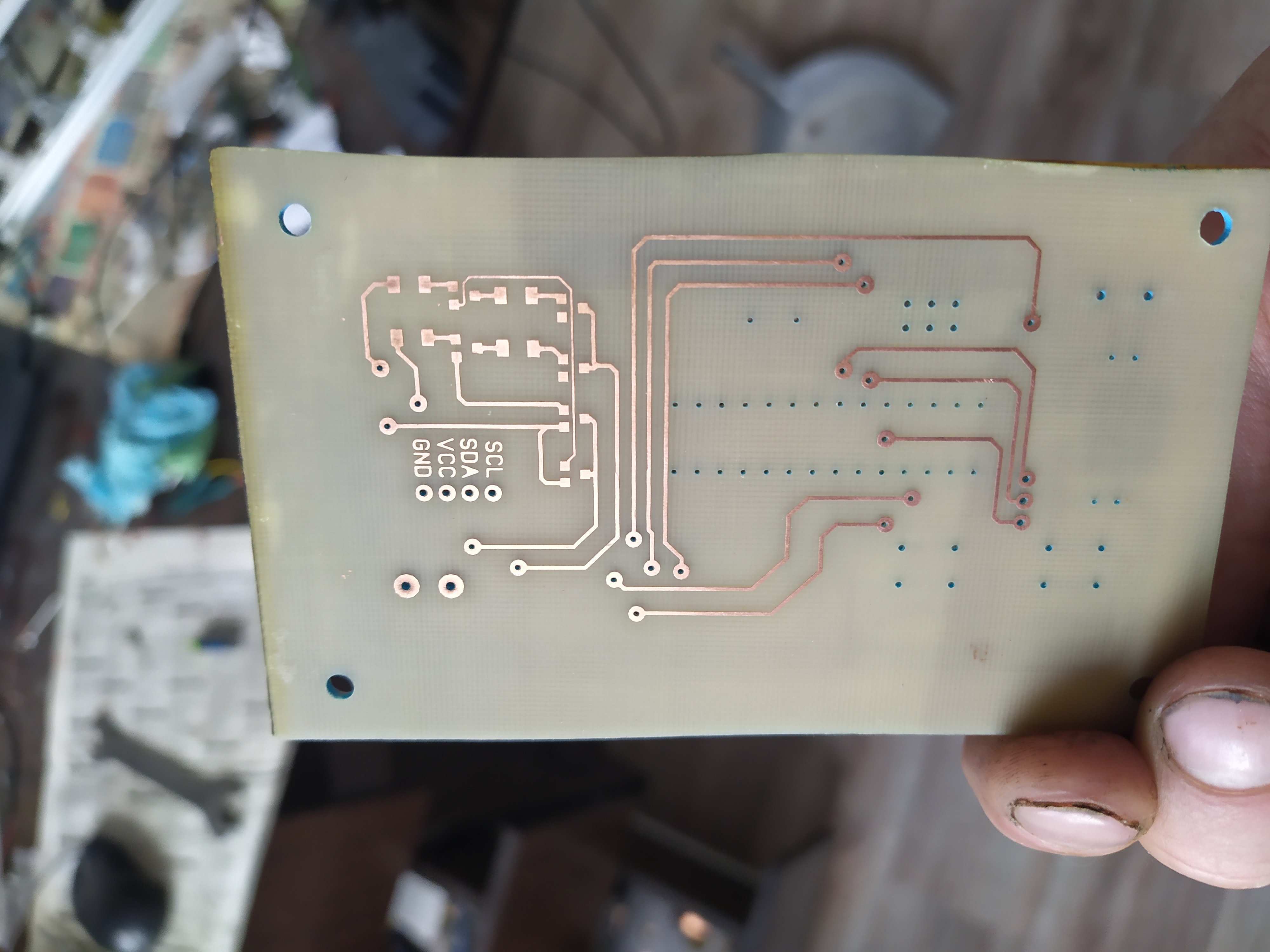

Сообщение wip85 »
Вашей программой пользуюсь давненько. Сделайте пожалуйста что бы с протеуса работали геерберы. Перерисовывать и трассировать платы становится очень проблемотычно . Скилуха растёт 2х сторонние платы делаю засветкой. Примеры работ прилогаю.
