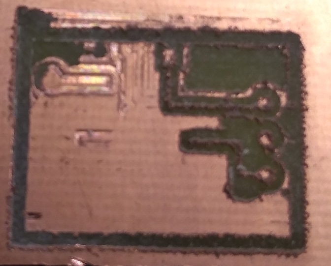

selenur писал(а):И в итоге используя лазер 50 мВт, со скоростью 600 мм/мин, на максимальной мощности, и лазерном пятне в 0.1 мм получил вот такой результат:
Привет!
Результат хороший!
А почему 600 мм/мин? Мощности лазера не хватает?
И на видео мне кажется, что скорость побольше...

Лазерный диод вот такой
Screenshot_20200325-070834_1.jpg (8596 просмотров) <a class='original' href='./download/file.php?id=178870&mode=view' target=_blank>Загрузить оригинал (30.87 КБ)</a>
С ним получается точка более мелкая, чем у 2х ватного лазера, но мощности конечно на большую скорость не хватает.
