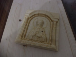

Поработали с фанерным =)
В основном он конечно :hehehe:
Немного смог накосячить... но я не в обиде на него.

Нормально так получается. На 500 фрезеровал? Или медленнее?
colosimo
Сообщения: 249
Зарегистрирован: 07 окт 2014, 18:40
Репутация: 77
Настоящее имя: владимир
Откуда: Ульяновск
Re: Строим фанерный станок
Сообщение colosimo »
rean32 писал(а):Нормально так получается. На 500 фрезеровал? Или медленнее?
где-то 350.
чистовой проход около 10 часов шел...
Но зато уже есть что показать=) А то одна мелочь...

Так-то нормально получилось. Сучков много, береза? У мене фанерный по 3 дня чистовую делал, правда я там съем по 0,17мм поставил, или еще чего намудрил, размер был 290х370.

А чистовая какая фреза?

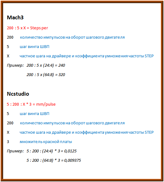

Помогайте!) как рассчитать "передаточное отношение", значение для матча? Мои перемещения совсем не точные =) Сейчас 100 мм по факту 90. Видел много раз выкладывали таблички, но сейчас, как они понадобились, найти не могу.
Сразу было 266.6666 и все совпадало, но как ток поставил на 1.6 А, то число уже не могу рассчитать...
Путь от фанерного станка к Вектронику А2 http://www.cnc-club.ru/forum/viewtopic.php?f=3&t=6323
Сообщения: 2893
colosimo писал(а):Сразу было 266.6666 и все совпадало, но как ток поставил на 1.6 А, то число уже не могу рассчитать...
От тока не зависит!

Скорее всего движок начал просто пропускать шаги. Коэффициент никак не зависит от тока.

rean32 писал(а):Скорее всего движок начал просто пропускать шаги. Коэффициент никак не зависит от тока.
Видимо кратность тоже поменял... :thinking: работа доделается,посмотрю.

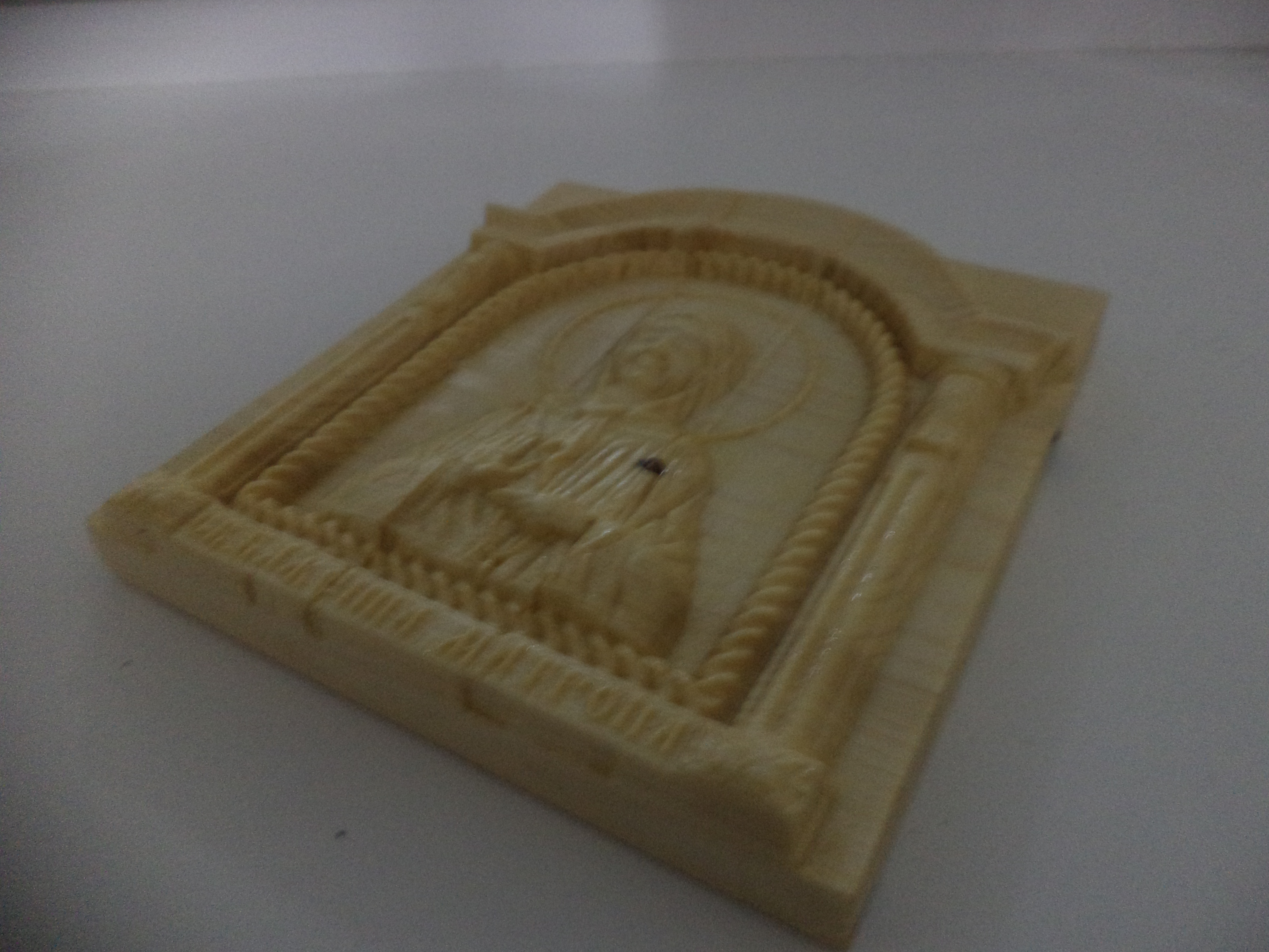

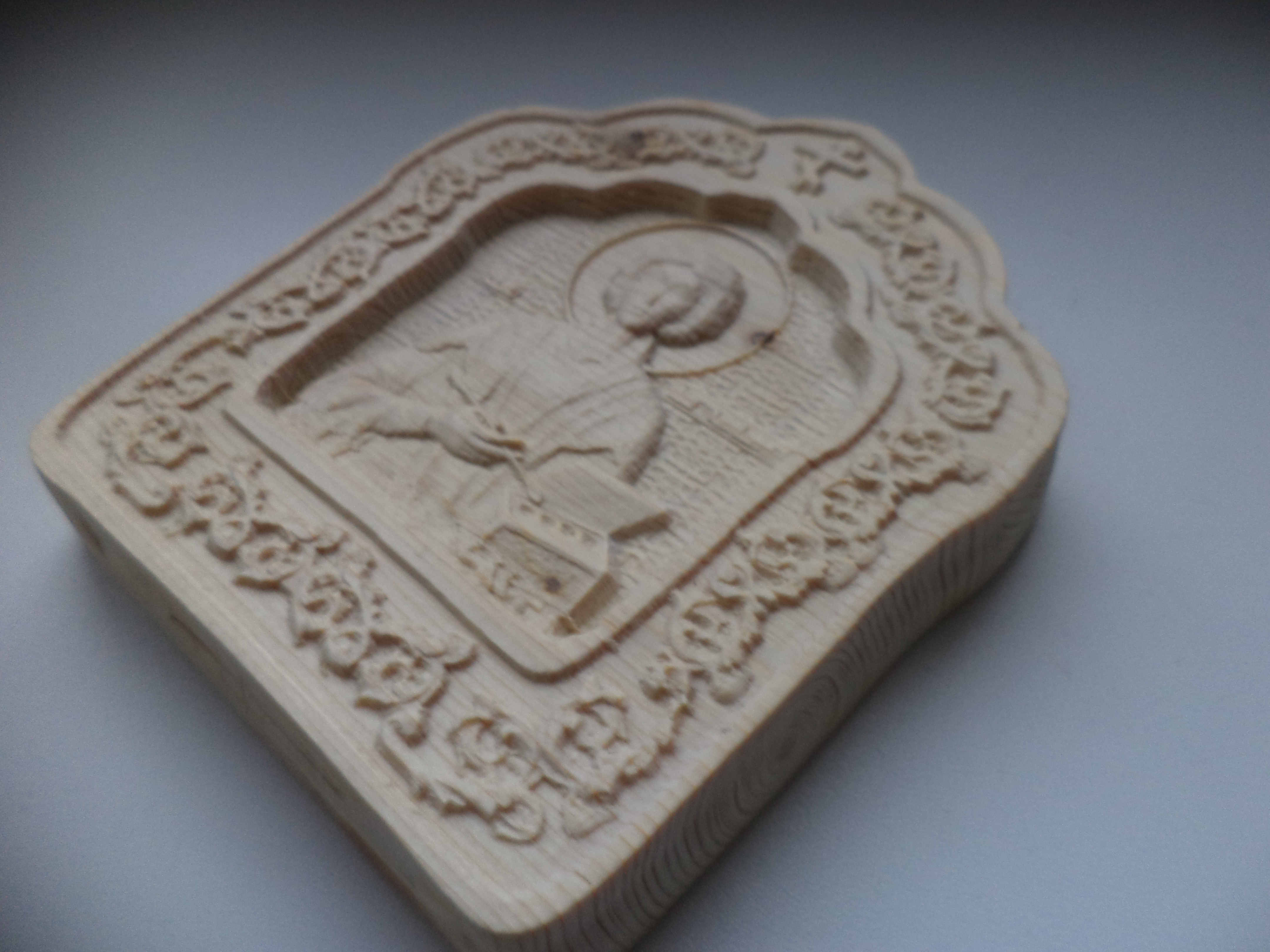

Работа за выходные:
DSC00349.JPG (3260 просмотров) <a class='original' href='./download/file.php?id=44943&mode=view' target=_blank>Загрузить оригинал (5.04 МБ)</a>
Собственно назрел вопрос чем Вы полируете и обрабатываете.
Нулевкой не подлесть в узоры. Покрывать просто лаком- меня не устраивает...
Собственно подумал создать отдельную тему, но боюсь повторится, может уже данные вопросы обсуждались.

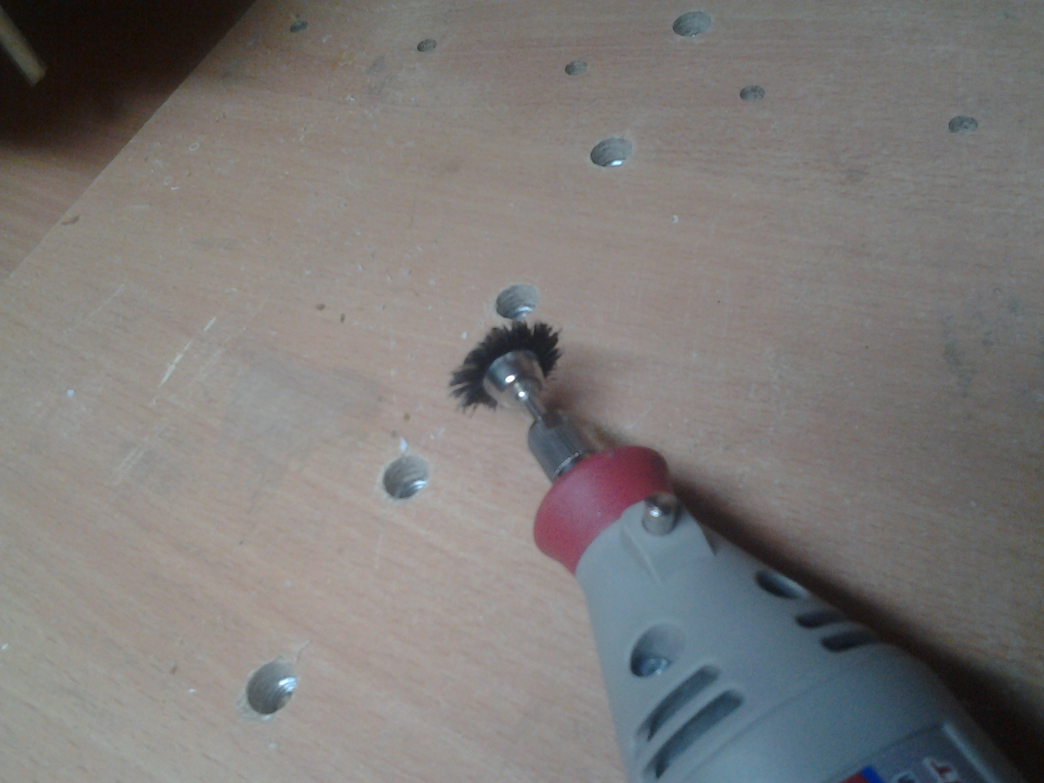

colosimo писал(а):Работа за выходные:
Гравер со щеточкой. Или просто щеткой для одежды.
Граверок (3218 просмотров) <a class='original' href='./download/file.php?id=44994&mode=view' target=_blank>Загрузить оригинал (688.59 КБ)</a>
Граверок
rean32
Сообщения: 443
Репутация: 84
Сообщение rean32 »
При работе с такое щеткой обороты надо ставить чуть больше минимальных. ОЧКИ ОБЯЗАТЕЛЬНО. Щетинка может отлететь в глаз.
Coffeein
Сообщения: 2124
Репутация: 291
Сообщение Coffeein »
Латунная щетка? Детализацию не портит? не грубо с таким...?
rean32
Сообщения: 443
Репутация: 84
Сообщение rean32 »
Щетка пластиковая, если сильно не нажимать и не работать на больших оборотах то работает очень чисто и ничего не портит. Крайне полезная штука для финишной обработки. Самое главное это правильная скорость, при больших оборотах плавится и щетинки превращаются в кусок пластмассы.

что-то не выходит...
1/4 кратность
200: 1,5 * 1/4 = 33.33333... у меня лыжи видимо не едут :)

1/4 кратность
200: 1,5 *4 = 533,333

200: 1,5 *4 = 533,333[/quote]
Блин...тоже не подходит :cry:
