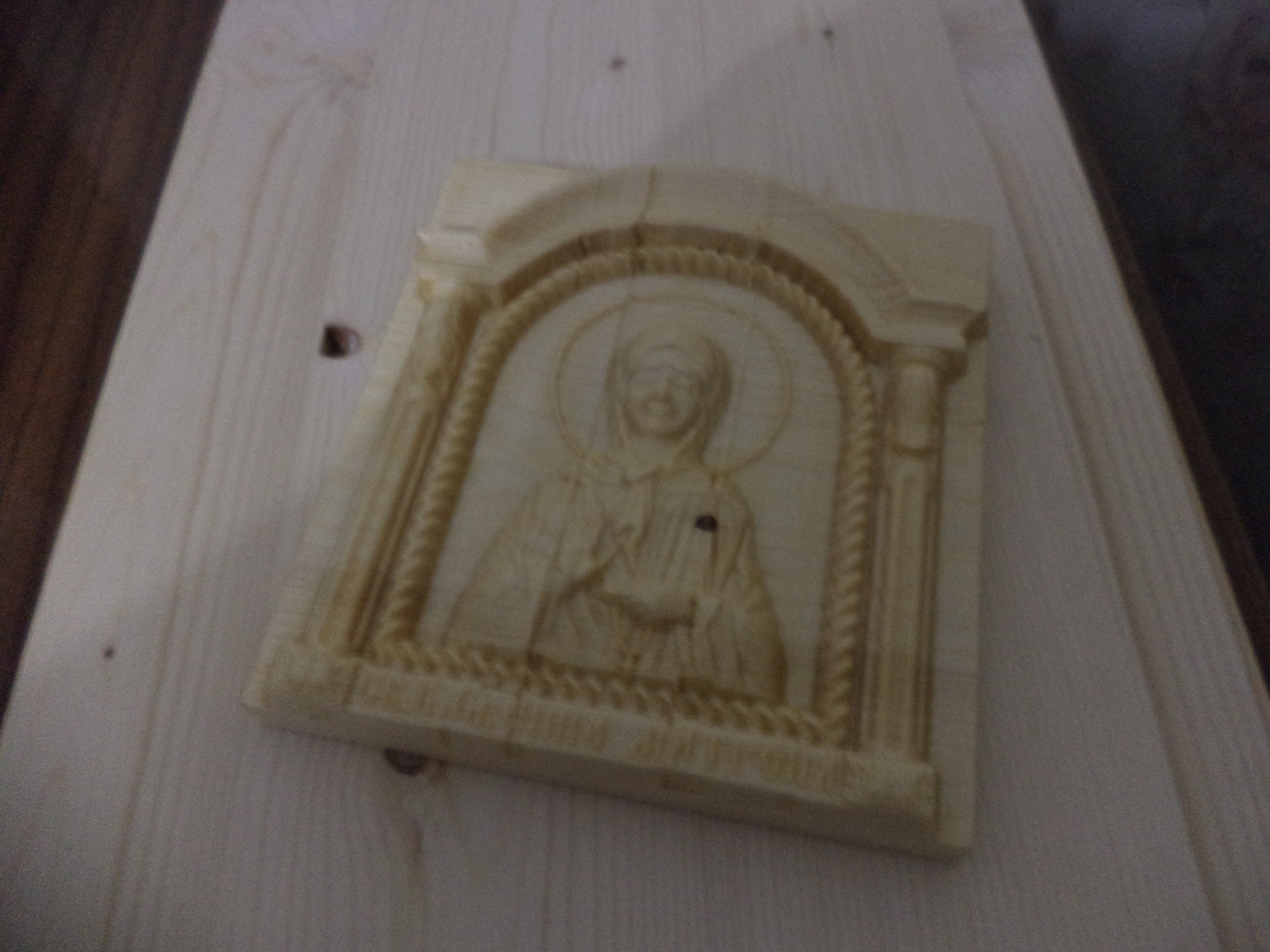

Работа за выходные:
DSC00349.JPG (3254 просмотра) <a class='original' href='./download/file.php?id=44943&mode=view' target=_blank>Загрузить оригинал (5.04 МБ)</a>
Собственно назрел вопрос чем Вы полируете и обрабатываете.
Нулевкой не подлесть в узоры. Покрывать просто лаком- меня не устраивает...

colosimo писал(а):Работа за выходные:
Гравер со щеточкой. Или просто щеткой для одежды.

При работе с такое щеткой обороты надо ставить чуть больше минимальных. ОЧКИ ОБЯЗАТЕЛЬНО. Щетинка может отлететь в глаз.

Латунная щетка? Детализацию не портит? не грубо с таким...?

Щетка пластиковая, если сильно не нажимать и не работать на больших оборотах то работает очень чисто и ничего не портит. Крайне полезная штука для финишной обработки. Самое главное это правильная скорость, при больших оборотах плавится и щетинки превращаются в кусок пластмассы.
