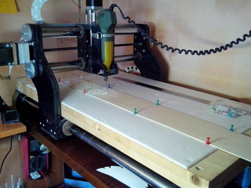

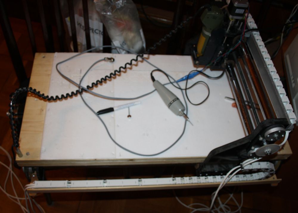

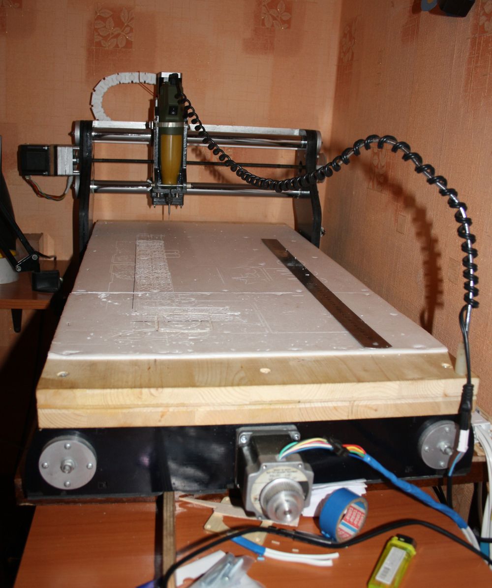

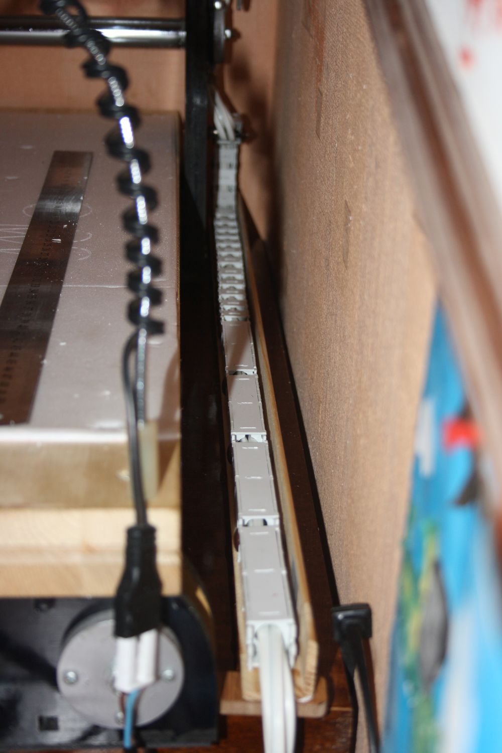

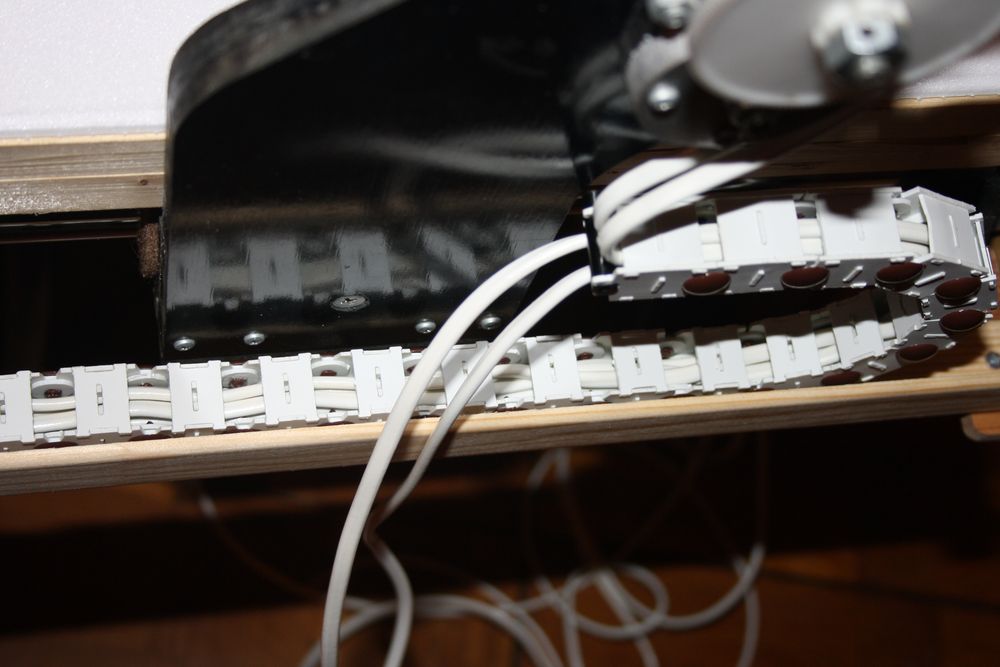

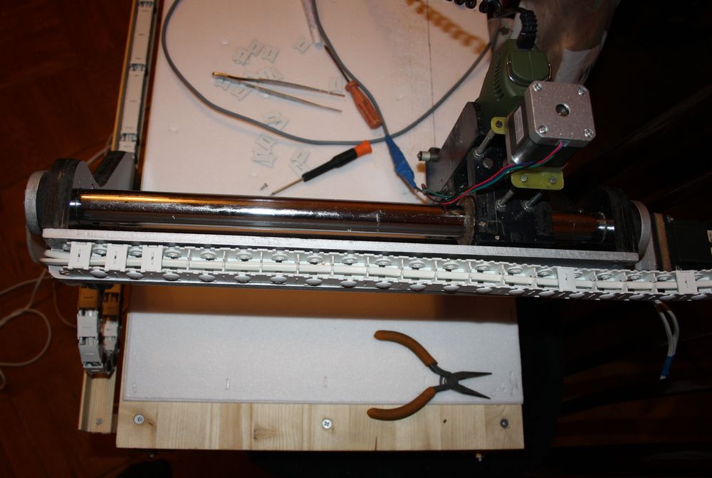

Собственно кабельканалы прикрутил на место. Станок можно сказать закончен , пора заставить станок выстрогать то для чего он и был задуман.

nERV

А для чего он был задуман?
vitaminkvl
Сообщения: 163
Зарегистрирован: 25 фев 2013, 10:07
Репутация: 41
Re: Хоббийный станок "Крыжик"
Сообщение vitaminkvl »
авиамоделизм

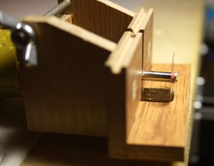

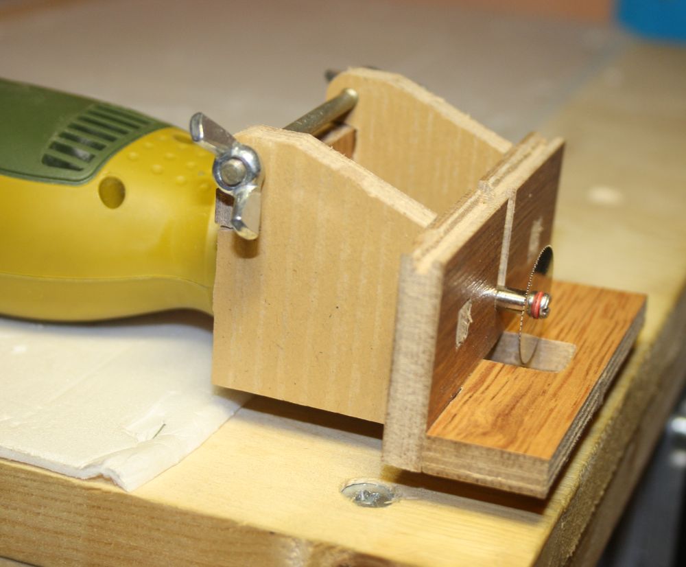

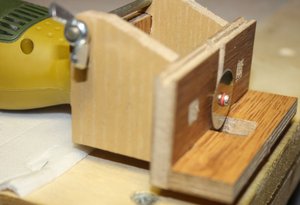

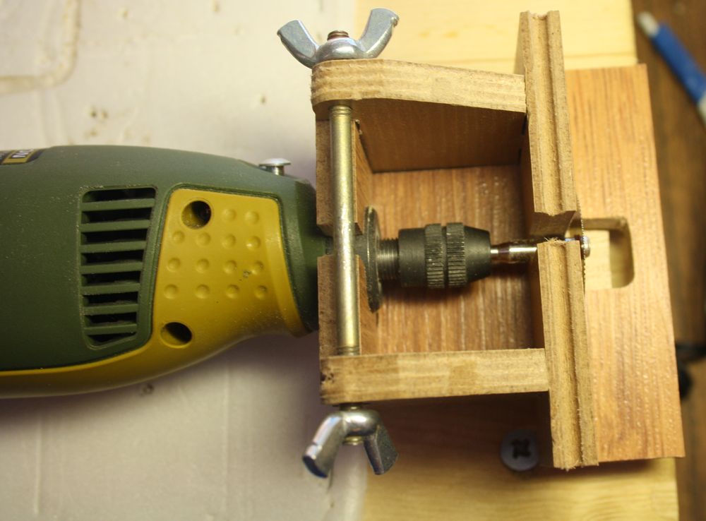

Приспособа для пиления реек с максимальным сечением 8мм*12мм . Размер рейки регулируется вылетом хвостовика из патрона. Сама приспособа прикрутится к столу .
:good:!
Эх, надо было для регулировки толщины рейки подачу инструмента или планки на винте сделать.... и лимб с циферками к нему выточить :)
vitaminkvl
Сообщения: 163
Репутация: 41
Пока приспособа не доказала свою работоспособность, точнее диск пильный г-но оказался. Его водит из стороны в сторону даже по бальзе. Буду пробовать другой диск если найду подходящий нужен 25-35мм максимум.
Может высота установки диска не правильная? Кстати у тебя получается, что режешь попутно, может надо встречно резать? (Т.е. ось диска под столом и режешь верхней частью навстречу.)
И обороты какие ставил?

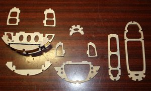

первые деталюшки )

Попробуй использовать станочные диски из быстрореза, которые "фрезы дисковые". Правда у них посадка миллиметров 8, но приспособить к граверу их можно. Бывают разной толщины, мне попадались на базарах у дедков 0.6, 0.8, 1.2 мм. Диаметр миллиметров 30.

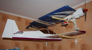

Промежуточный результат работы станка
IMG_8528.JPG (5449 просмотров) <a class='original' href='./download/file.php?id=23065&mode=view' target=_blank>Загрузить оригинал (193.86 КБ)</a>
vitaminkvl
Сообщения: 163
Репутация: 41

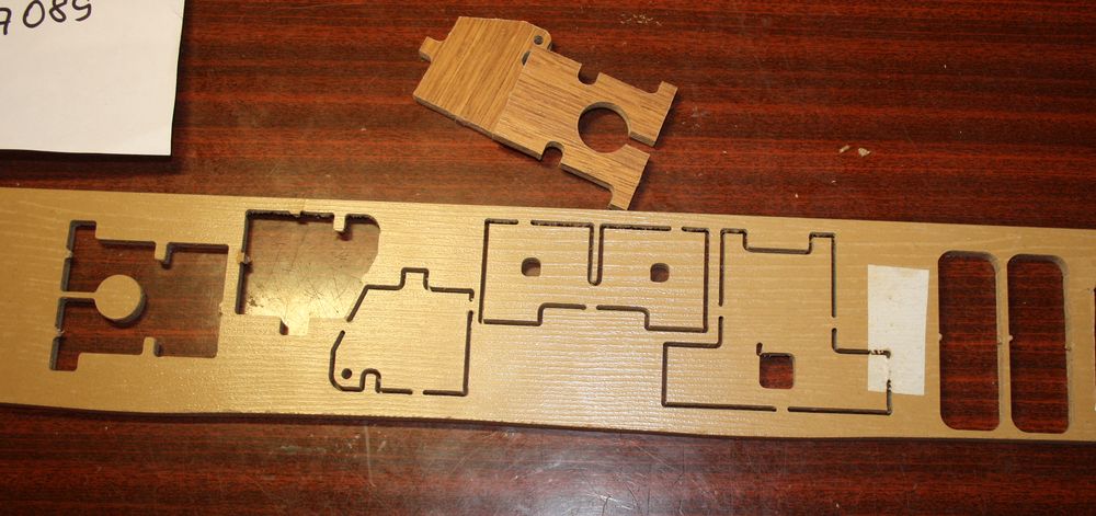

Крыжик почти закончил свою первую работу ))) (наверху оригинал, внизу копия выструганная крыжиком)
:good:! А чего тогда двигательный отсек круглым не сделал?

Nick писал(а)::good:! А чего тогда двигательный отсек круглым не сделал?
Это называется капот его еще нет , он изготавливается из стеклоткани и эпоксидки . Еще есть что мне делать , а Крыжик уже свою работу выполнил, может мелочи какие остались ))))

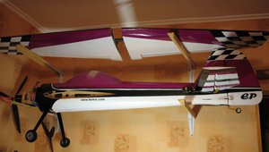

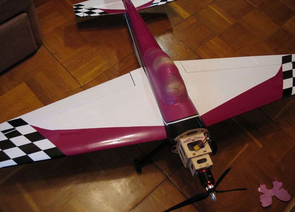

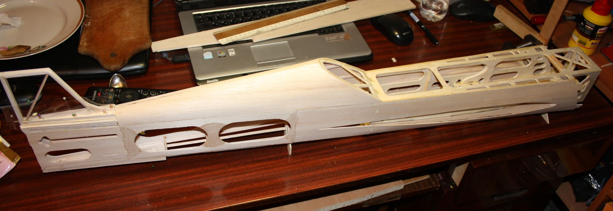

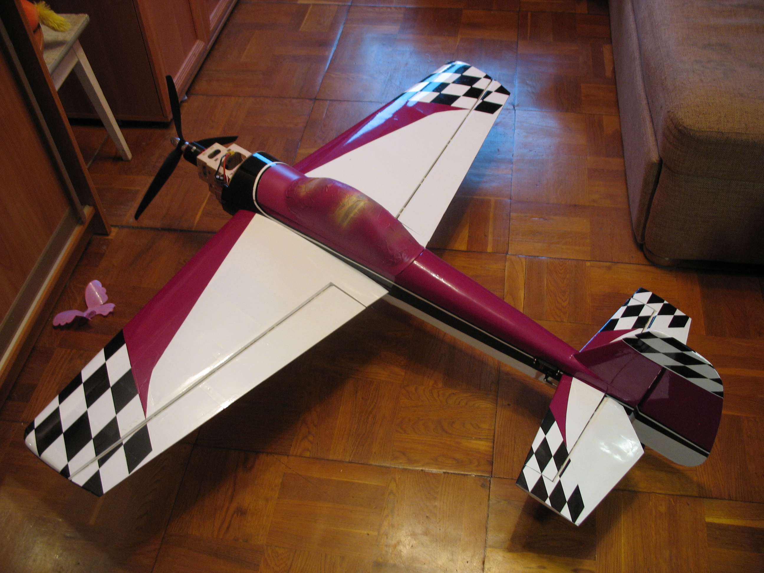

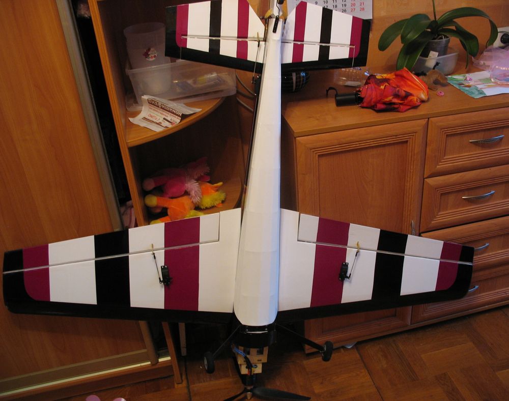

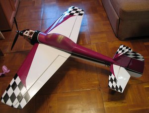

Прошел год станок исправно трудится , очередная его работа. Фанарь и капот еще в покраске к станку это не имеет отношения.

полоски двустороннего скотча и обычные скрепки намертво удерживают заготовку, деревянный стол в моем хобби очень удобно, подложку на столе уже 4е раза заменял своего рода показатель занятости станка )))
