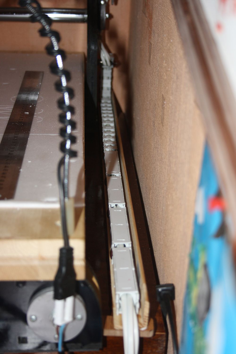

Собственно кабельканалы прикрутил на место. Станок можно сказать закончен , пора заставить станок выстрогать то для чего он и был задуман.

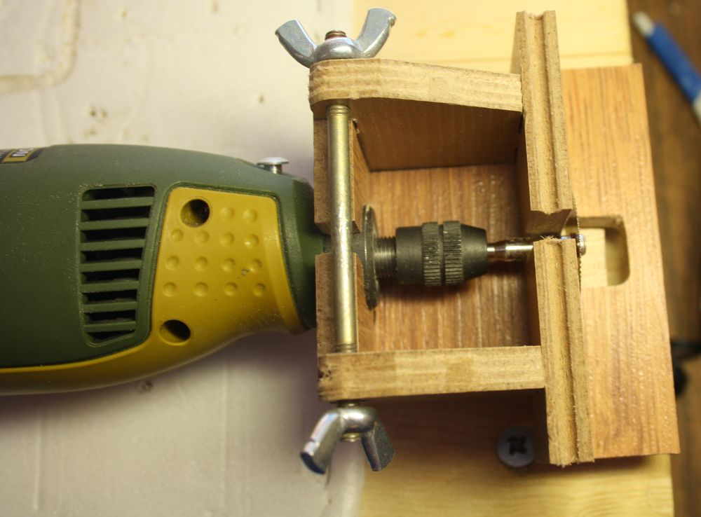

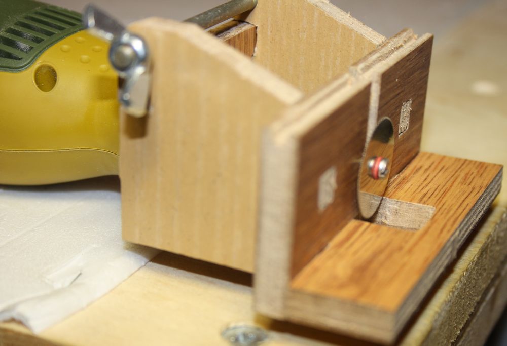

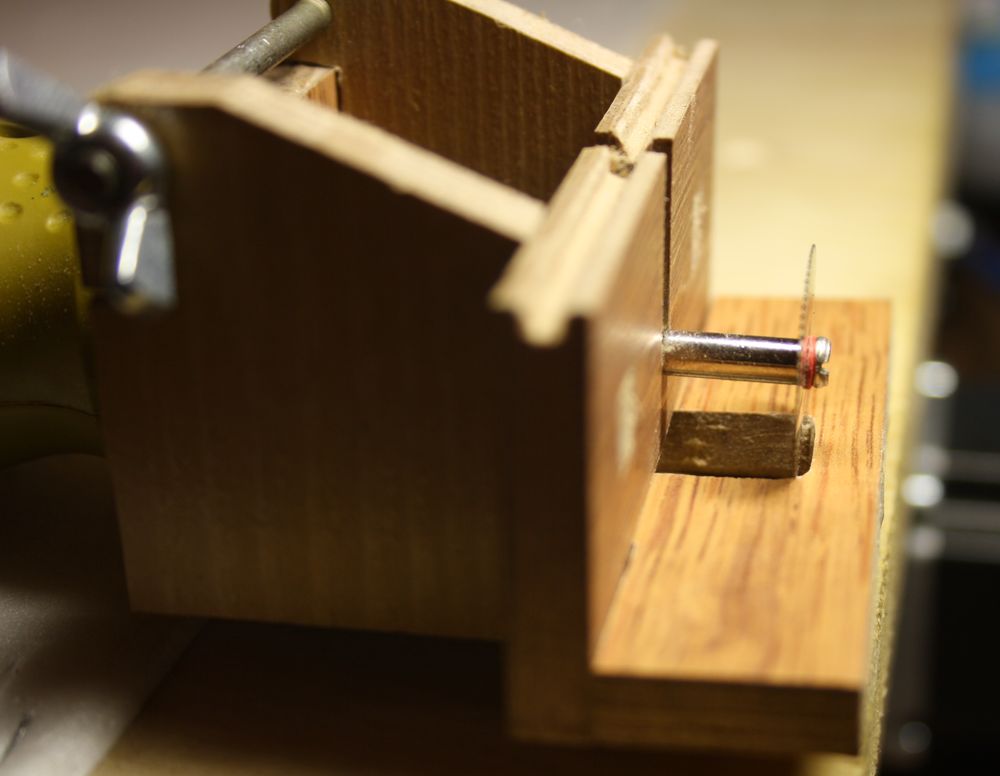

Приспособа для пиления реек с максимальным сечением 8мм*12мм . Размер рейки регулируется вылетом хвостовика из патрона. Сама приспособа прикрутится к столу .

Re: Хоббийный станок "Крыжик"
:good:!
Эх, надо было для регулировки толщины рейки подачу инструмента или планки на винте сделать.... и лимб с циферками к нему выточить :)
vitaminkvl
Сообщения: 163
Зарегистрирован: 25 фев 2013, 10:07
Репутация: 41
Сообщение vitaminkvl »
Пока приспособа не доказала свою работоспособность, точнее диск пильный г-но оказался. Его водит из стороны в сторону даже по бальзе. Буду пробовать другой диск если найду подходящий нужен 25-35мм максимум.
Может высота установки диска не правильная? Кстати у тебя получается, что режешь попутно, может надо встречно резать? (Т.е. ось диска под столом и режешь верхней частью навстречу.)
И обороты какие ставил?

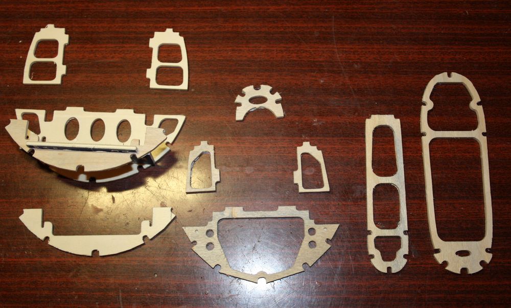

первые деталюшки )

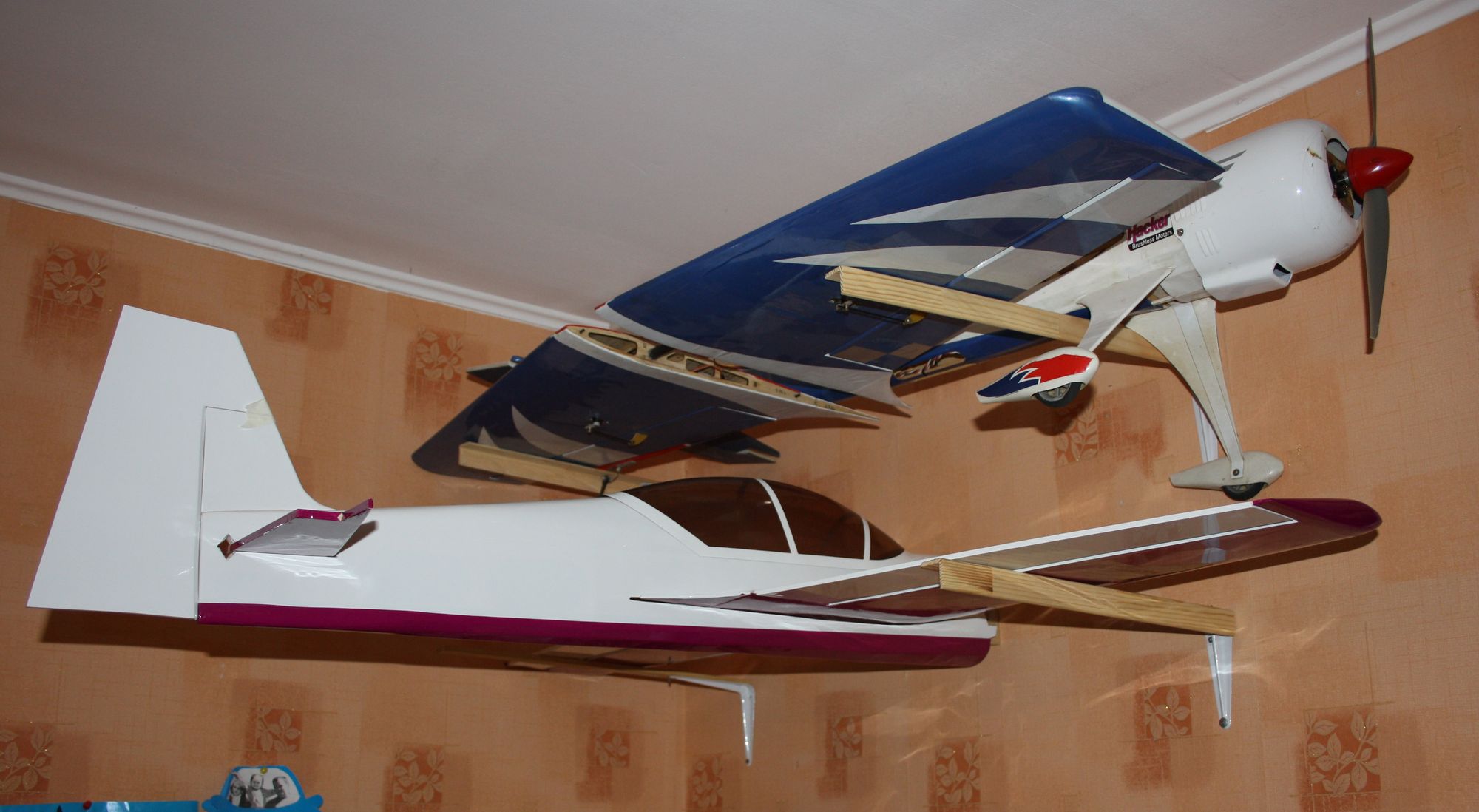

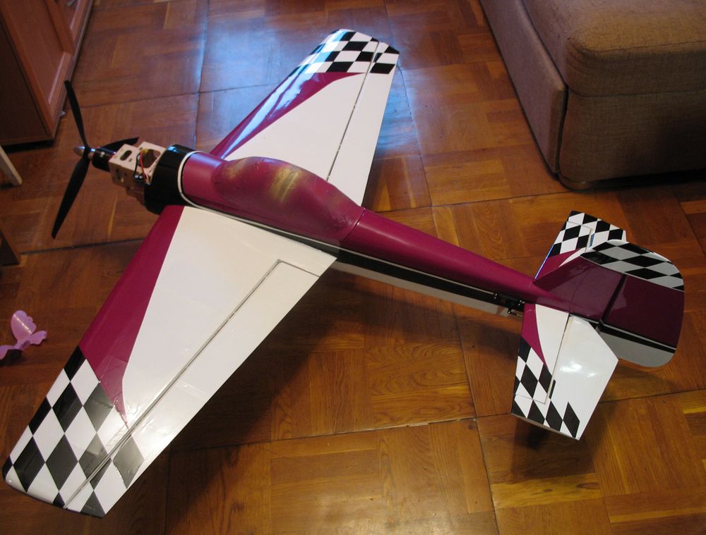

Прошел год станок исправно трудится , очередная его работа. Фанарь и капот еще в покраске к станку это не имеет отношения.
