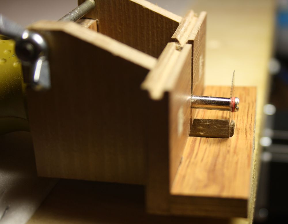

Приспособа для пиления реек с максимальным сечением 8мм*12мм . Размер рейки регулируется вылетом хвостовика из патрона. Сама приспособа прикрутится к столу .

Re: Хоббийный станок "Крыжик"
:good:!
Эх, надо было для регулировки толщины рейки подачу инструмента или планки на винте сделать.... и лимб с циферками к нему выточить :)

Пока приспособа не доказала свою работоспособность, точнее диск пильный г-но оказался. Его водит из стороны в сторону даже по бальзе. Буду пробовать другой диск если найду подходящий нужен 25-35мм максимум.
Может высота установки диска не правильная? Кстати у тебя получается, что режешь попутно, может надо встречно резать? (Т.е. ось диска под столом и режешь верхней частью навстречу.)
И обороты какие ставил?

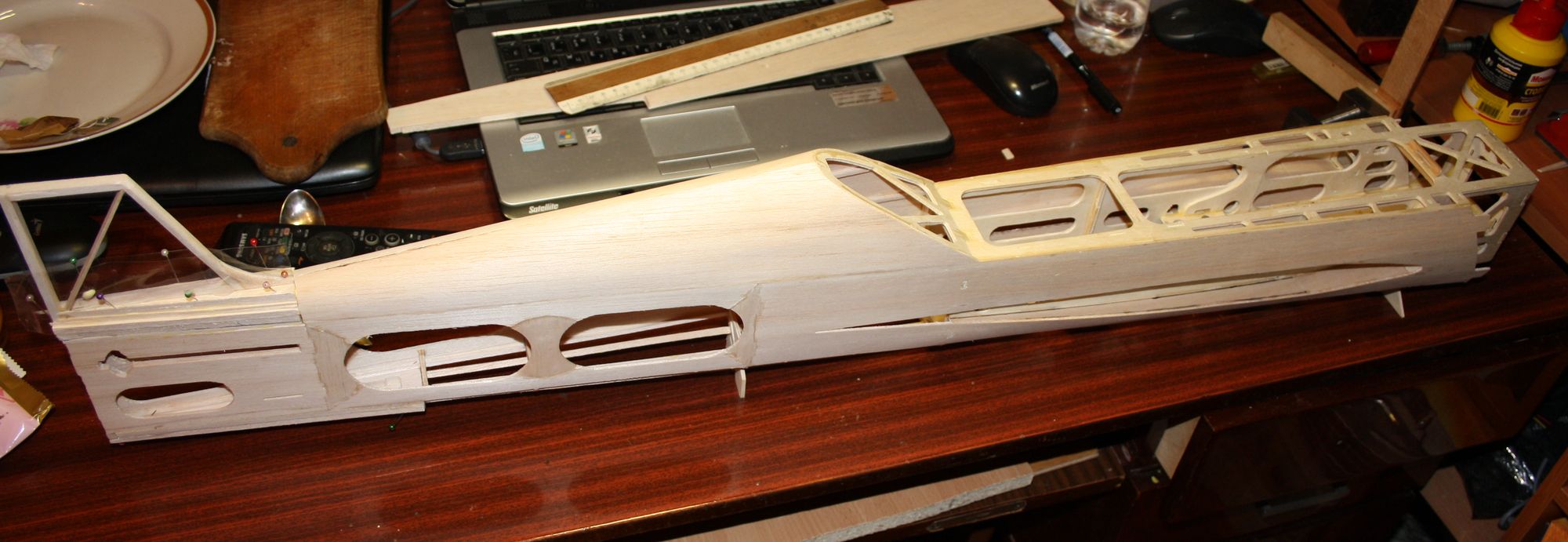

первые деталюшки )

vitaminkvl писал(а): другой диск если найду
Попробуй использовать станочные диски из быстрореза, которые "фрезы дисковые". Правда у них посадка миллиметров 8, но приспособить к граверу их можно. Бывают разной толщины, мне попадались на базарах у дедков 0.6, 0.8, 1.2 мм. Диаметр миллиметров 30.

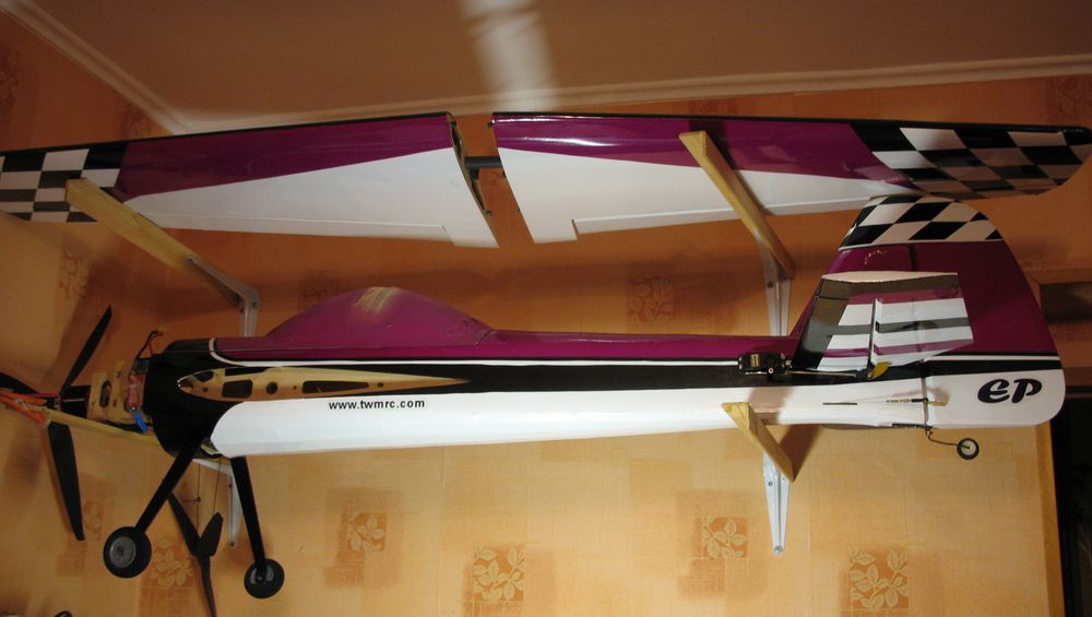

Крыжик почти закончил свою первую работу ))) (наверху оригинал, внизу копия выструганная крыжиком)
:good:! А чего тогда двигательный отсек круглым не сделал?

Nick писал(а)::good:! А чего тогда двигательный отсек круглым не сделал?
Это называется капот его еще нет , он изготавливается из стеклоткани и эпоксидки . Еще есть что мне делать , а Крыжик уже свою работу выполнил, может мелочи какие остались ))))

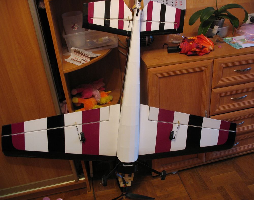

Прошел год станок исправно трудится , очередная его работа. Фанарь и капот еще в покраске к станку это не имеет отношения.
