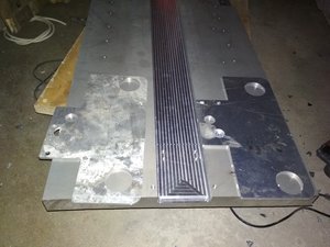

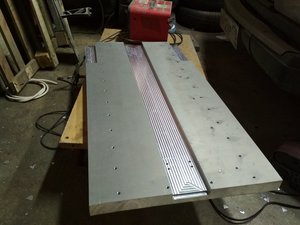

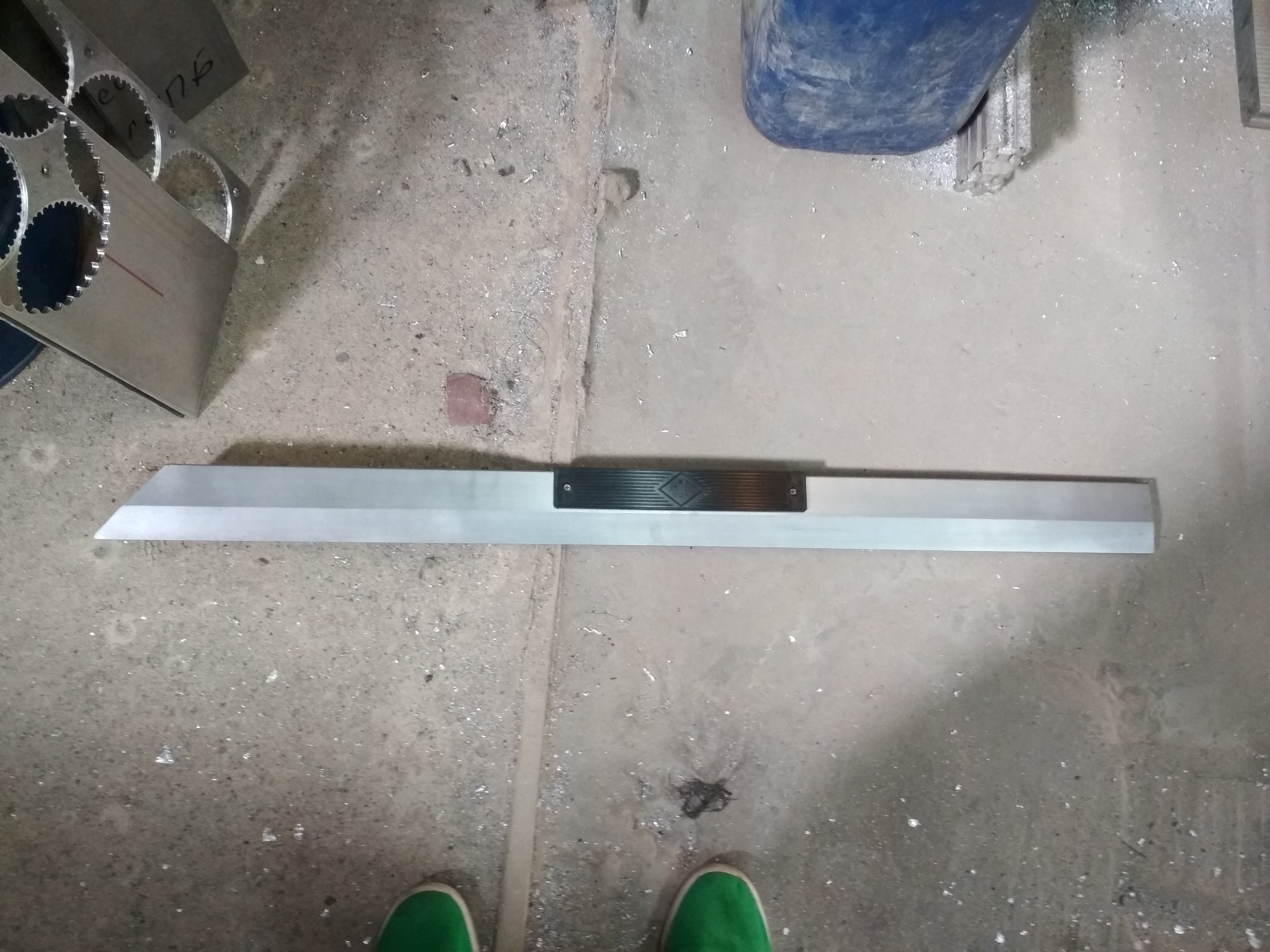

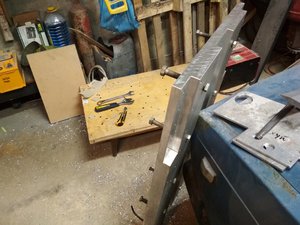

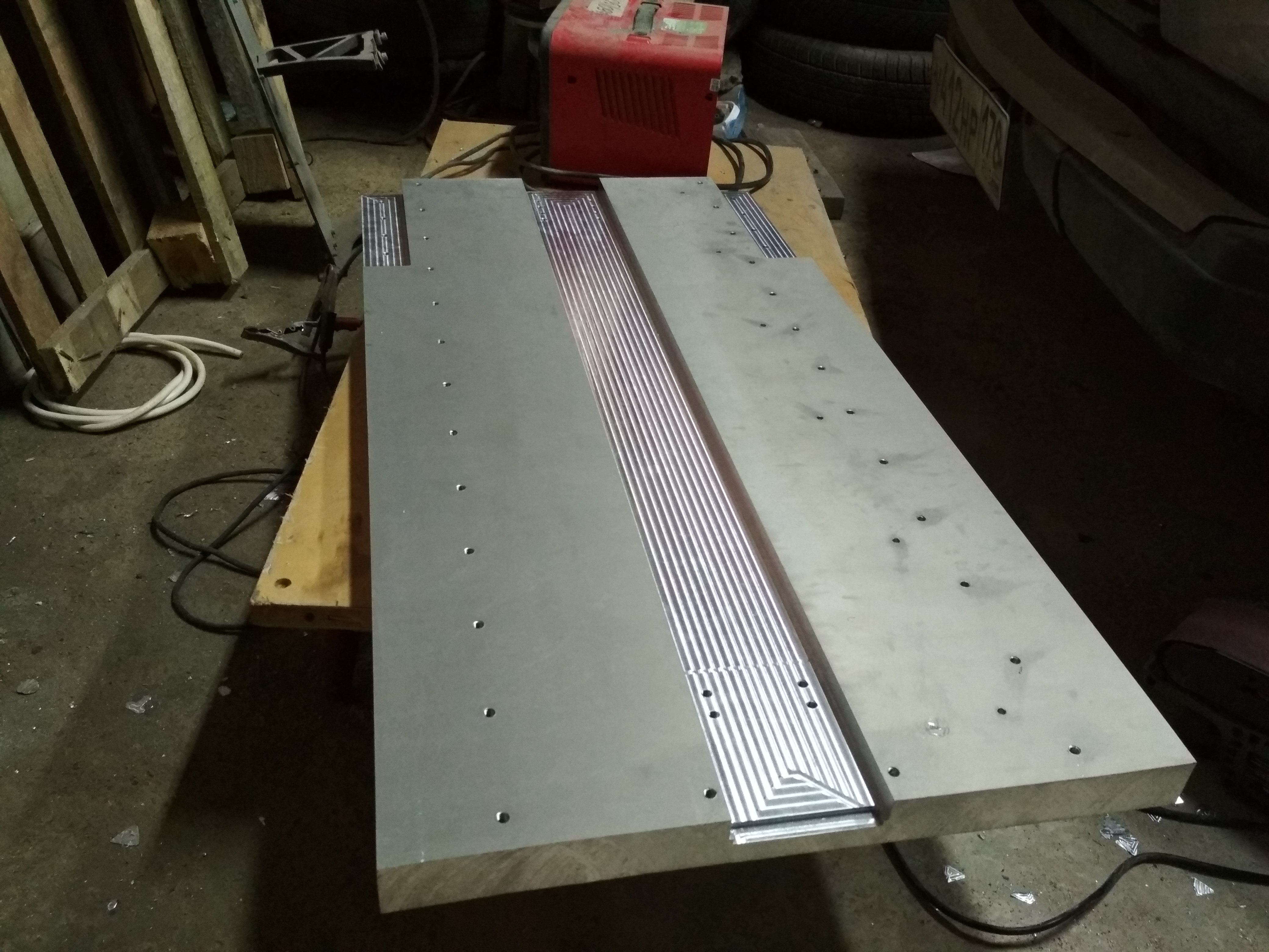

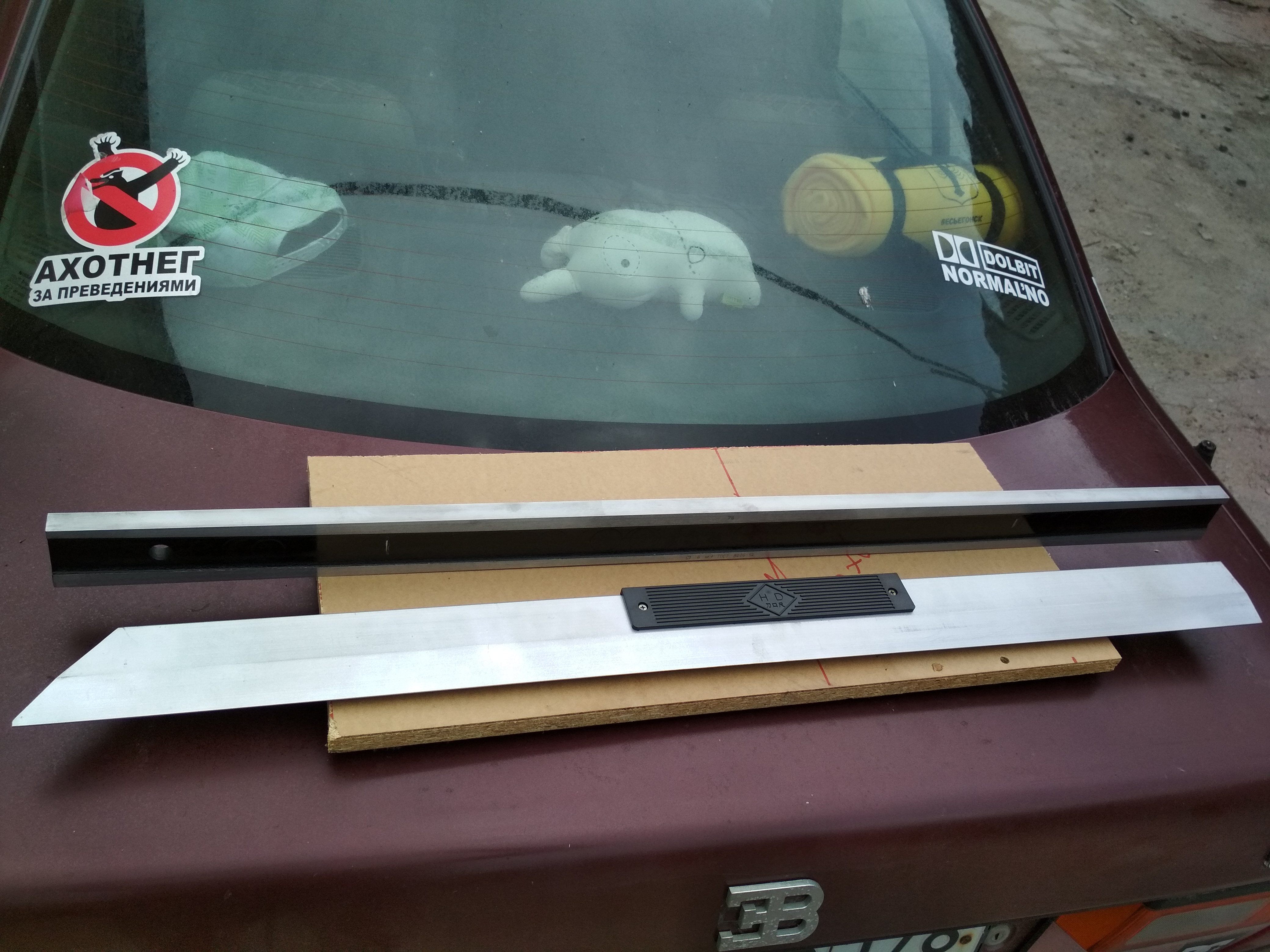

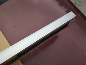

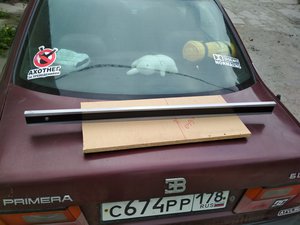

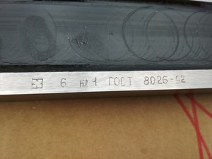

Я не забросил работа хоть и медленно но продвигается закупил пару линеек лекальную китайскую и шд-1000 новую кл1
IMG_20170708_182130.jpg (4183 просмотра) <a class='original' href='./download/file.php?id=116200&sid=561121256a5e750e9cf889328301843e&mode=view' target=_blank>Загрузить оригинал (1.6 МБ)</a>
IMG_20170711_191356.jpg (4183 просмотра) <a class='original' href='./download/file.php?id=116201&sid=561121256a5e750e9cf889328301843e&mode=view' target=_blank>Загрузить оригинал (1.64 МБ)</a>
IMG_20170711_191405.jpg (4183 просмотра) <a class='original' href='./download/file.php?id=116202&sid=561121256a5e750e9cf889328301843e&mode=view' target=_blank>Загрузить оригинал (1.37 МБ)</a>
IMG_20170711_191929.jpg (4183 просмотра) <a class='original' href='./download/file.php?id=116203&sid=561121256a5e750e9cf889328301843e&mode=view' target=_blank>Загрузить оригинал (1.69 МБ)</a>
IMG_20170711_191945.jpg (4183 просмотра) <a class='original' href='./download/file.php?id=116204&sid=561121256a5e750e9cf889328301843e&mode=view' target=_blank>Загрузить оригинал (1.6 МБ)</a>

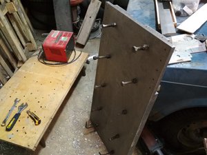

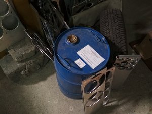

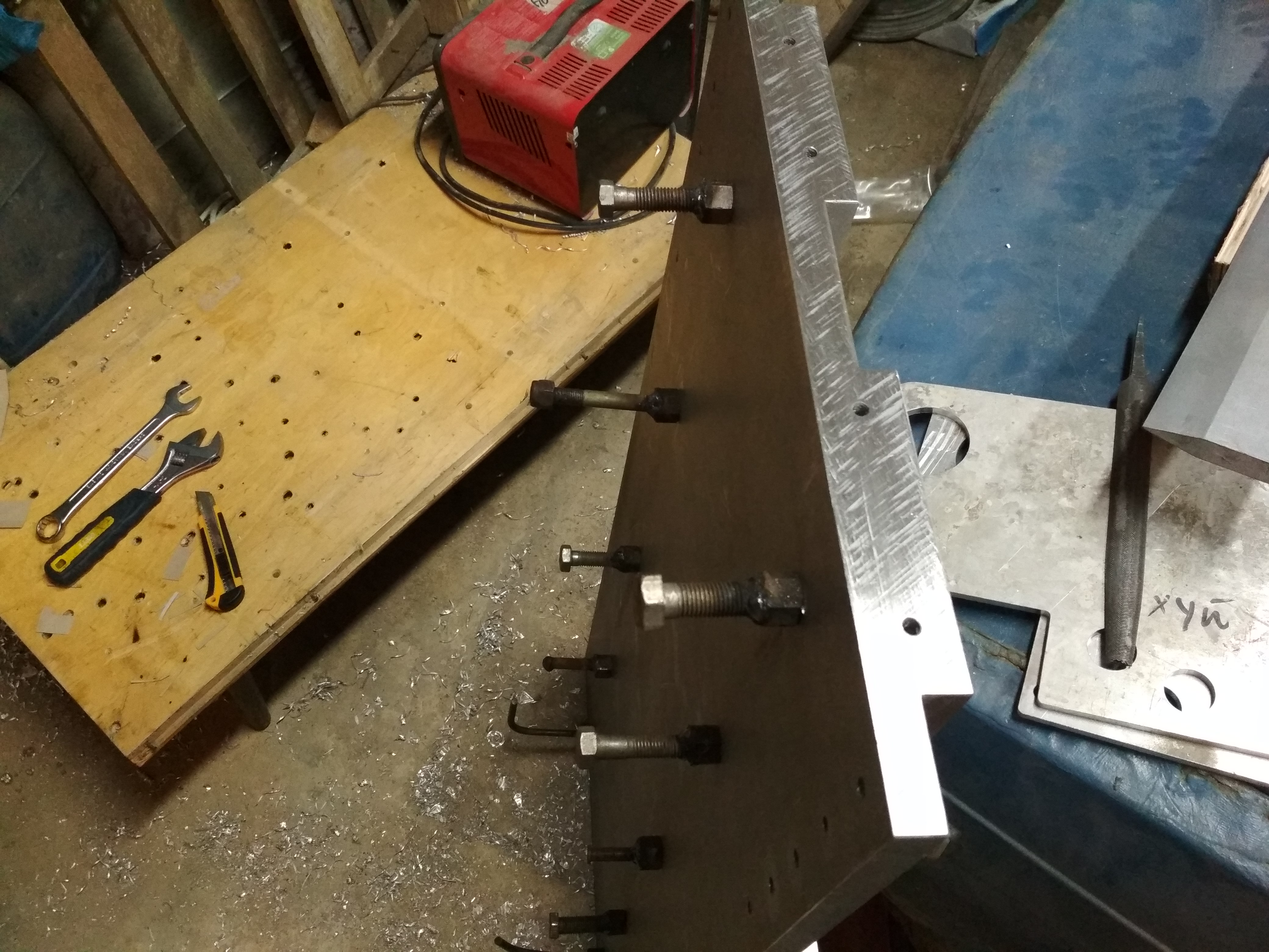

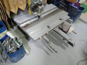

купил бочку смолы и во всю готовлюсь к заливке основания
IMG_20170708_181339.jpg (4183 просмотра) <a class='original' href='./download/file.php?id=116199&sid=561121256a5e750e9cf889328301843e&mode=view' target=_blank>Загрузить оригинал (1.36 МБ)</a>
основание будет крепиться к закладным внутри полимергранита по средством загрытых гаек типа колпачок, с приваренными к ним элементами арматуры
болтына 1 мм меньше отверстий в отверстия были вставлены с картонной тулкой чтобы после усадки бетона была возможность эти втулки удалить и протянуть все болты так как сместится основание относительно полимергранита после усадки.
Надеюсь что полимергранит не дает такой сильной усадки и мне хватит +-0.5мм .

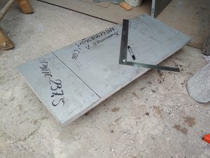

плиту было принято решение под рельсы не фрезеровать ибо она оказалась на удивление ровная а вот как раз после фрезеровки ее повело и она уже не такая ровная как с завода в любом случае мне ее еще шабрить не перешабрить после того как залью станину и притяну к ней основание.

Сообщение Yarrr »
Шабрить алюминий!?)))
Udjin
Сообщения: 2072
Репутация: 1248
Re: Тяжелый станок из блоков люмишки и полимергранита 600*60
Сообщение Udjin »
Дюраль прекрасно шабрится. Куда как быстрее нежели чер. металл.

Yarrr
Сообщения: 496
Зарегистрирован: 17 дек 2015, 19:58
Репутация: 723
Настоящее имя: Ярослав
Сообщение Yarrr »
Udjin писал(а):Дюраль прекрасно шабрится. Куда как быстрее нежели чер. металл.
Сыр еще прекраснее шабрится.
На чугуне отличный контроль входа и выхода лезвия шабера, чувствуешь сам рез, и добиваешься плавности.
А от этого зависит конечное качество поверхности. Как добиться такого на мягких и вязких материалах не понимаю
Yarrr писал(а):Как добиться такого на мягких и вязких материалах не понимаю
Да просто другой техникой шабрения и более крупными шаберами.

ridirt, красота! Линейка дорогая вышла?
И где брал смолу? Пытался разглядеть этикетку, но так и не смог((

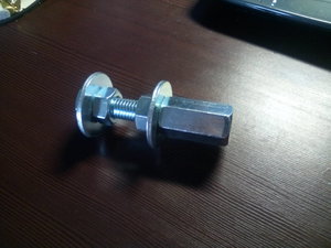

И я бы добавил на закладных болтах еще две гайки и шайбы, что-то типа такого:
IMG_20170718_080921[1].jpg (4128 просмотров) <a class='original' href='./download/file.php?id=116212&sid=561121256a5e750e9cf889328301843e&mode=view' target=_blank>Загрузить оригинал (929.44 КБ)</a>
Ну и все таки, если возможность фрезеровки под рельсы есть, я бы сначала фрезернул, а потом уже довел вручную шабером.
а я бы приварил кусок арматуры.. как то оно дешевше выйдет... в разы.. :)

Отвердитель Этал будет?
ridirt
Сообщения: 654
Репутация: 277
Откуда: Спб
Сообщение ridirt »
Константин23 писал(а):Отвердитель Этал будет?
отвердитель пэпа уже купил канистру
Hanter писал(а):а я бы приварил кусок арматуры.. как то оно дешевше выйдет... в разы..
кусок арматуры и будет приварен только он будет идти в середине полимербетонного блока а болты и гайки у меня все равно бесплатные да и половина из них не пригодная к закручиваню все равно.
Umnik писал(а): Линейка дорогая вышла?
за десятку удалось найти на директлоте , новая возможно ворованая с завода)) или еще какие нибудь махинации, но проверенная на ППРП. Класс соответствует.
Константин23
Сообщения: 470
Репутация: 62
Откуда: Krasnodar
Сообщение Константин23 »
ridirt писал(а):отвердитель пэпа уже купил канистру
В свое время много перерыл про отвердители и все советовали именно этал :thinking:
Сравнение.........
http://www.epital.ru/hardeneres/etal45m-pepa.html
Температура ниже и нет соплей
Только не ПЭПА! Гавно говнище, можете запороть заливку.

Сообщение Udjin »
Его величество эксперимент поможет.
Если отвердитель свежий, то норм отработает. Процент малый смола/наполнитель, не более 10-ти. Разогрева мощного не случится.
Но работать все одно придётся быстро.

Сообщение ridirt »
Спасибо за совет, попробую обменять в магазине на этал, если получится. Если нет то придется довольствоваться тем что есть.
А как можно запороть заливку? Она не отвердеет до конца? Или отвердеет раньше чем я успею залить? В чем опасность?

Сообщение A.Lybimov »
ridirt писал(а):Спасибо за совет, попробую обменять в магазине на этал, если получится. Если нет то придется довольствоваться тем что есть.
У отвердителя ПЕПА высокая температура экзотермической реакции, это значит что разводя состав в объеме даже на половину пластикового стаканчика, есть все шансы что состав закипит и задымиться из-за саморазогрева, что успешно случалось у многих пользовавшихся данным отвердителем.
Скорость желатинизации и полимеризации, на сколько мне известно, при использовании ПЕПА так же чрезмерно высока, что создает сложности в качественном вымешивании полимербетонного раствора и всего бетонного состава в целом.
Неравномерно замешенный полимербетон - это увеличение усадочных напряжений, из-за возникающих неравномерностей во всей бетонной матрице, что в итоге приводит к снижению его прочности.
Нафига все эти проблемы? Отвердители стоят не дорого, купите ЭТАЛ-45/М и не мучайтесь. ПЕПА это доисторическая разработка использовавшаяся еще в 70-80х.
