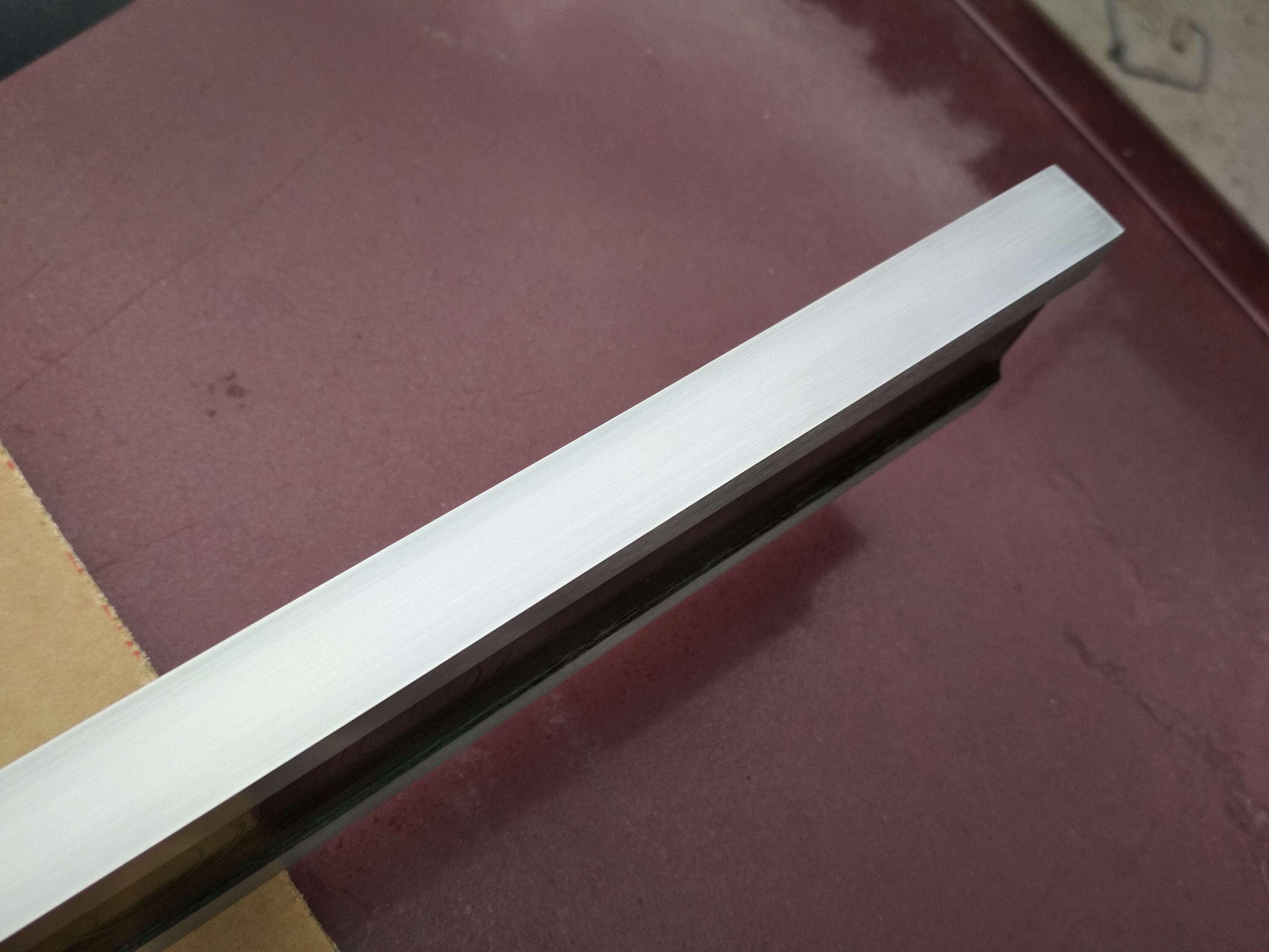

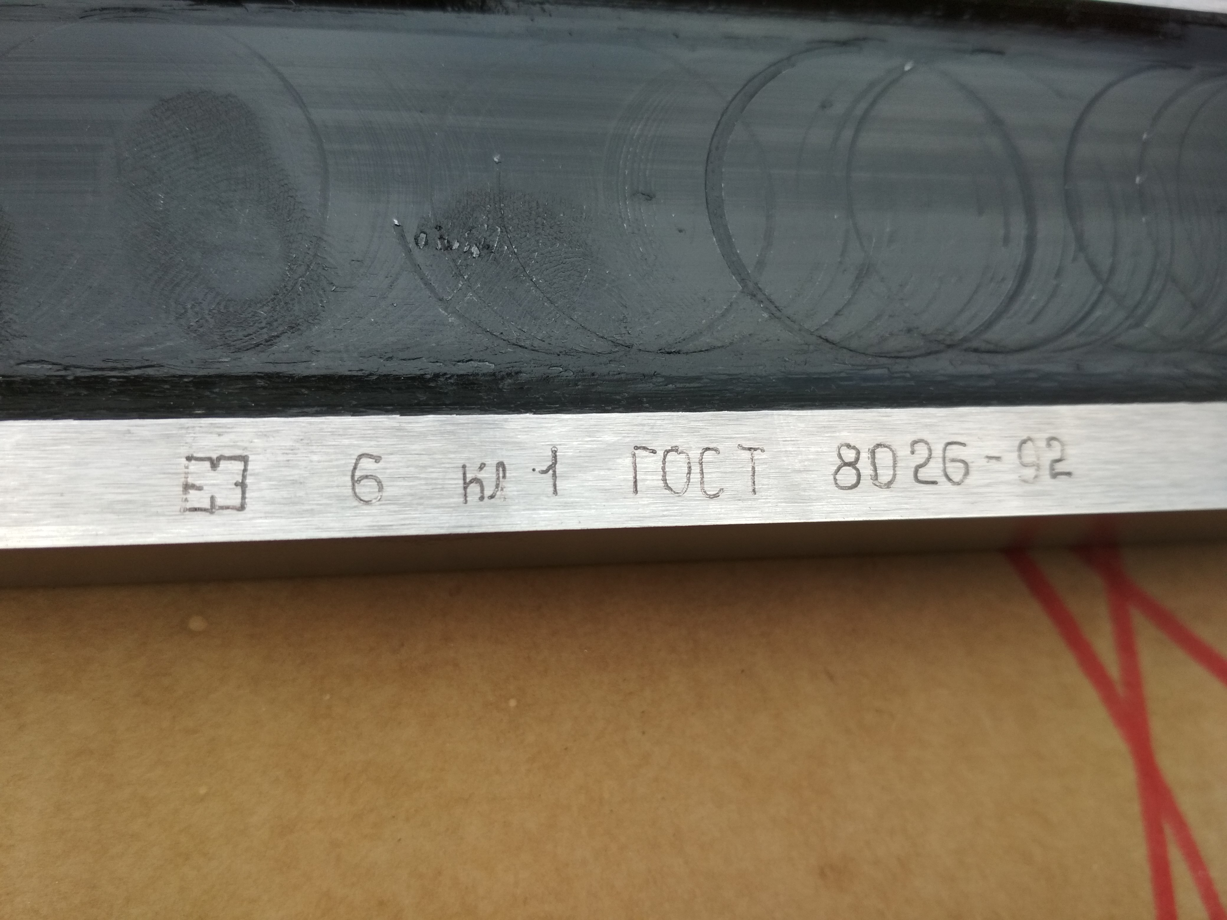

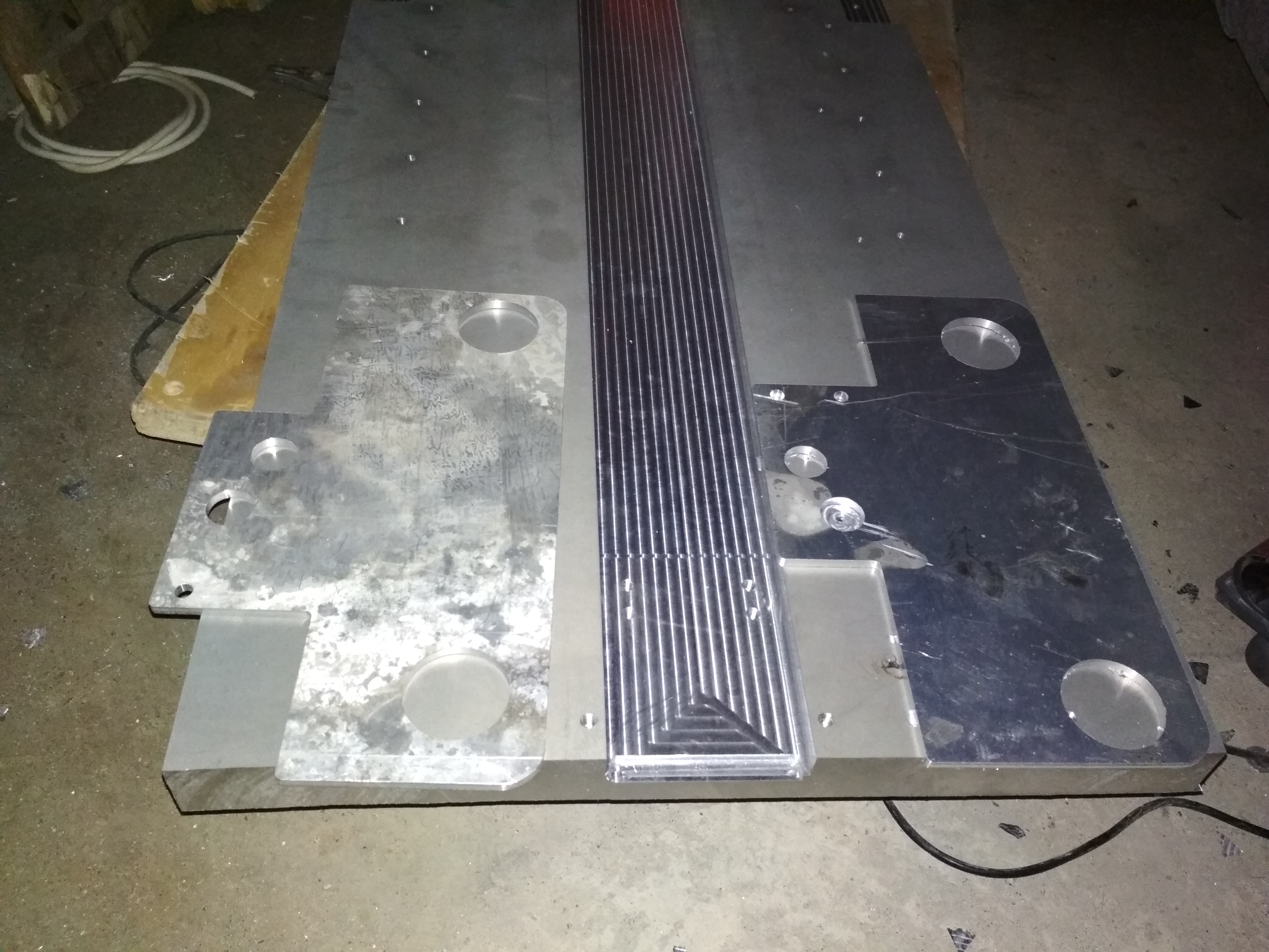

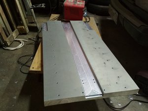

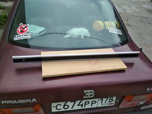

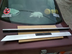

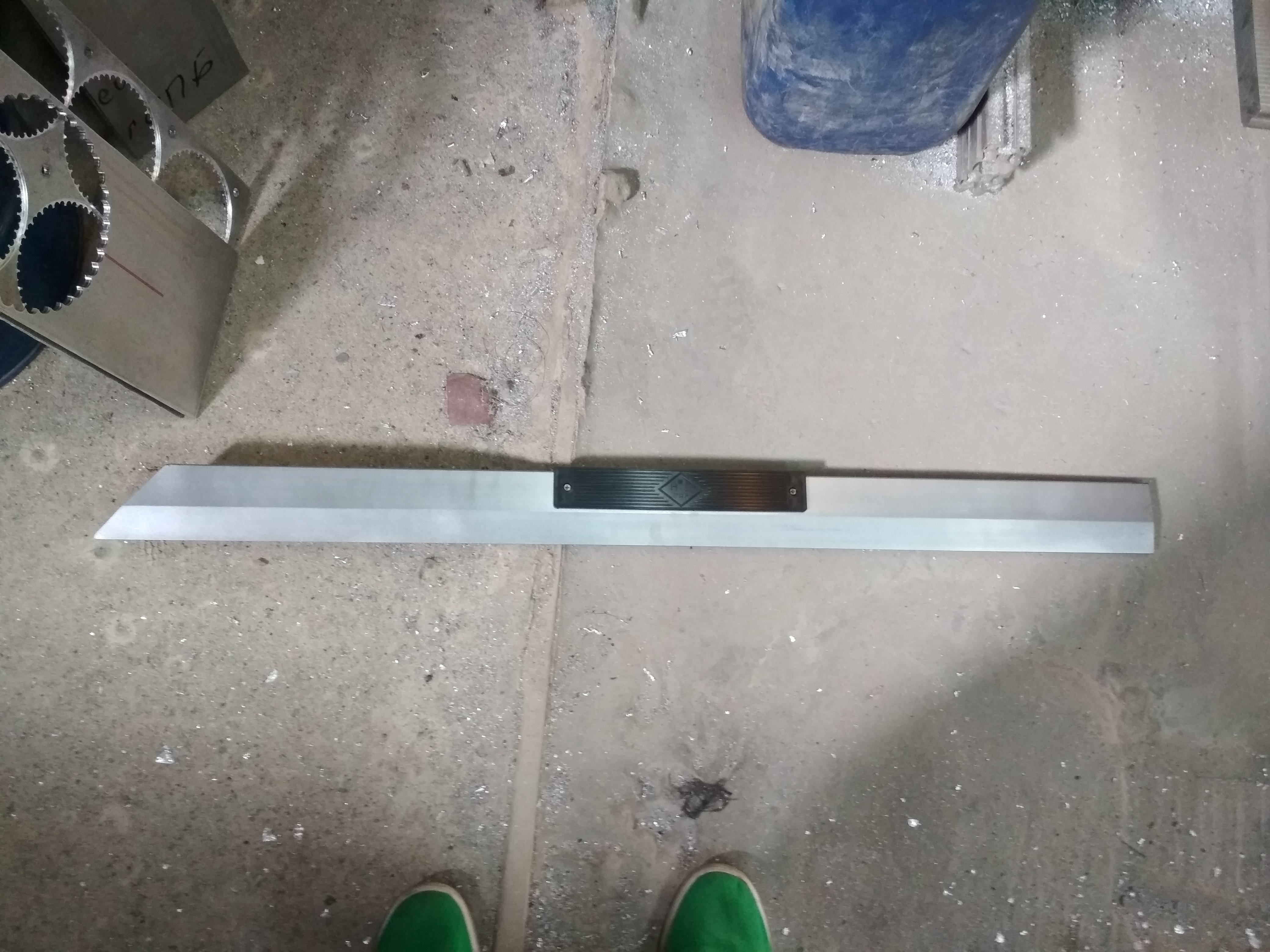

Я не забросил работа хоть и медленно но продвигается закупил пару линеек лекальную китайскую и шд-1000 новую кл1
IMG_20170708_182130.jpg (4167 просмотров) <a class='original' href='./download/file.php?id=116200&mode=view' target=_blank>Загрузить оригинал (1.6 МБ)</a>
IMG_20170711_191356.jpg (4167 просмотров) <a class='original' href='./download/file.php?id=116201&mode=view' target=_blank>Загрузить оригинал (1.64 МБ)</a>
IMG_20170711_191405.jpg (4167 просмотров) <a class='original' href='./download/file.php?id=116202&mode=view' target=_blank>Загрузить оригинал (1.37 МБ)</a>
IMG_20170711_191929.jpg (4167 просмотров) <a class='original' href='./download/file.php?id=116203&mode=view' target=_blank>Загрузить оригинал (1.69 МБ)</a>
IMG_20170711_191945.jpg (4167 просмотров) <a class='original' href='./download/file.php?id=116204&mode=view' target=_blank>Загрузить оригинал (1.6 МБ)</a>

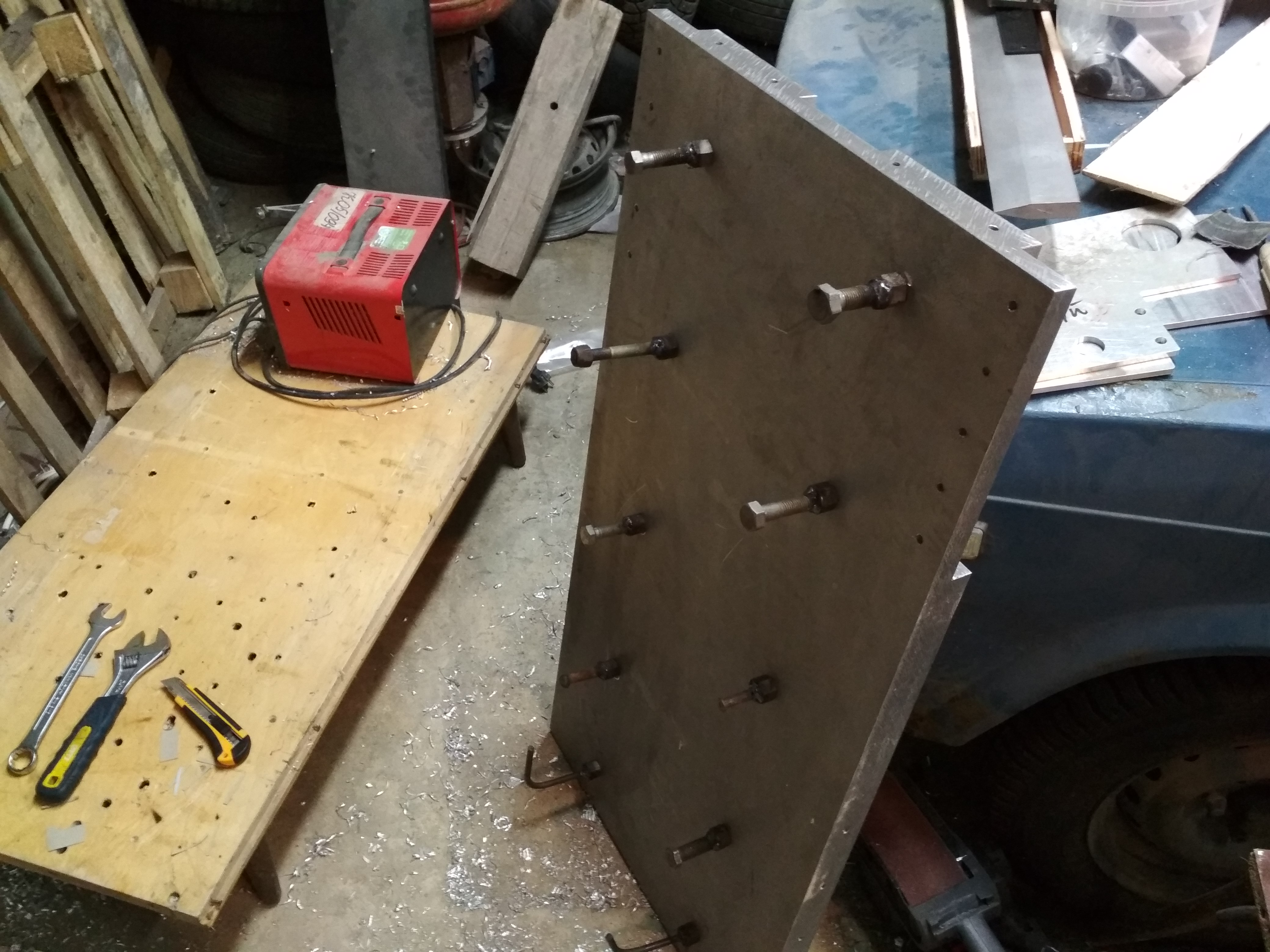

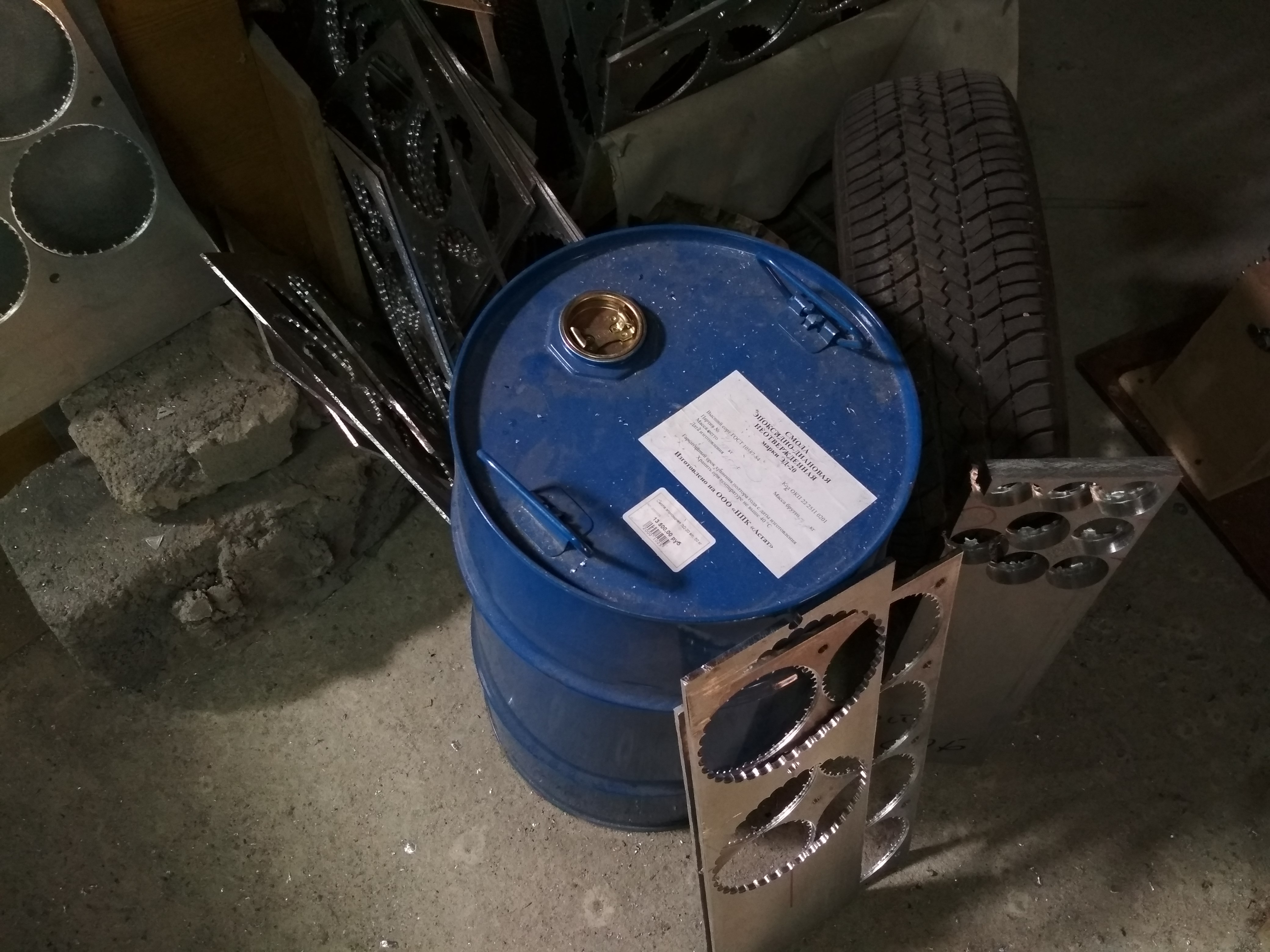

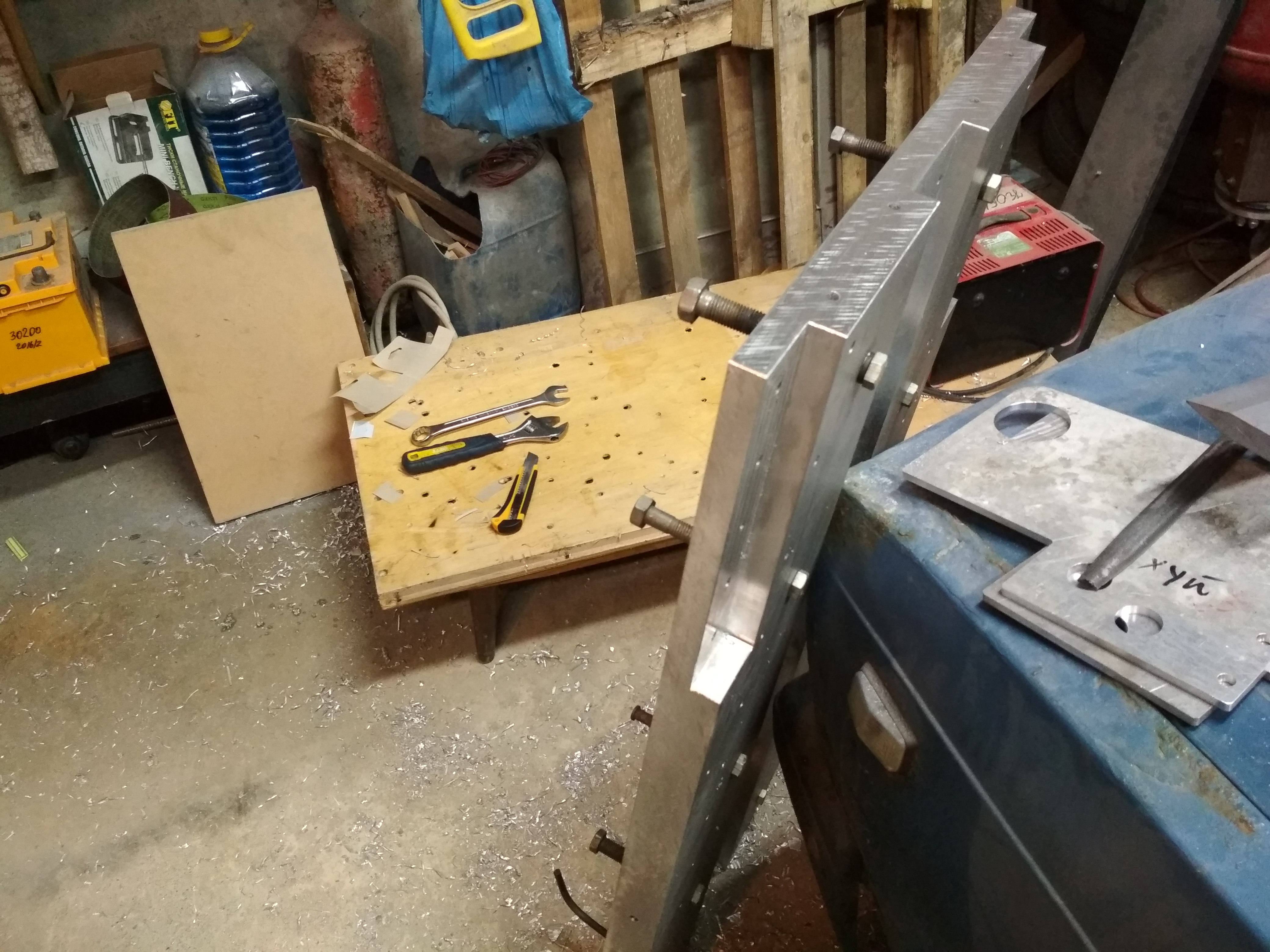

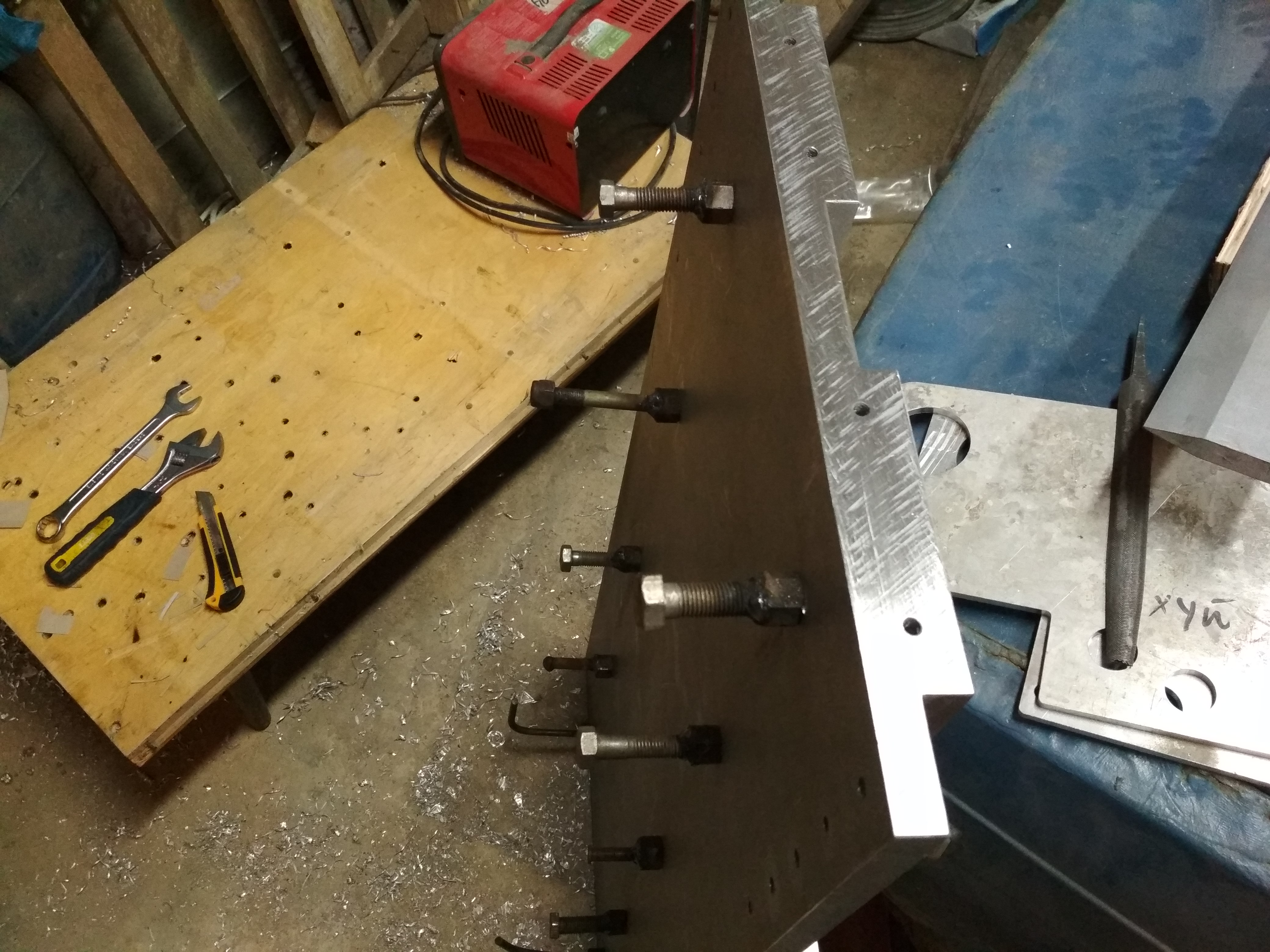

купил бочку смолы и во всю готовлюсь к заливке основания
IMG_20170708_181339.jpg (4167 просмотров) <a class='original' href='./download/file.php?id=116199&mode=view' target=_blank>Загрузить оригинал (1.36 МБ)</a>
основание будет крепиться к закладным внутри полимергранита по средством загрытых гаек типа колпачок, с приваренными к ним элементами арматуры
болтына 1 мм меньше отверстий в отверстия были вставлены с картонной тулкой чтобы после усадки бетона была возможность эти втулки удалить и протянуть все болты так как сместится основание относительно полимергранита после усадки.
Надеюсь что полимергранит не дает такой сильной усадки и мне хватит +-0.5мм .

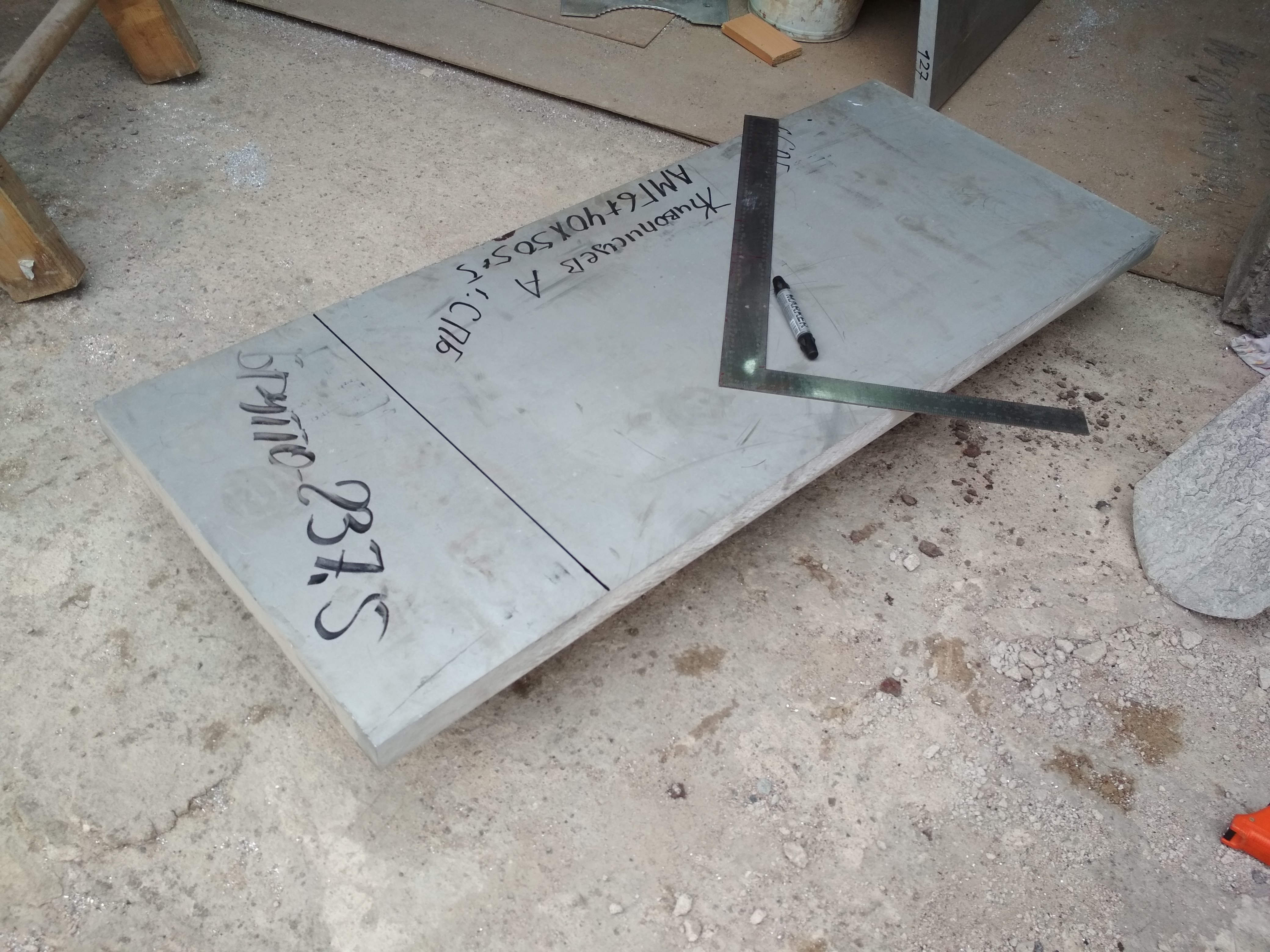

плиту было принято решение под рельсы не фрезеровать ибо она оказалась на удивление ровная а вот как раз после фрезеровки ее повело и она уже не такая ровная как с завода в любом случае мне ее еще шабрить не перешабрить после того как залью станину и притяну к ней основание.

Шабрить алюминий!?)))
Udjin
Сообщения: 2072
Репутация: 1248
Re: Тяжелый станок из блоков люмишки и полимергранита 600*60
Сообщение Udjin »
Дюраль прекрасно шабрится. Куда как быстрее нежели чер. металл.

ridirt, красота! Линейка дорогая вышла?
И где брал смолу? Пытался разглядеть этикетку, но так и не смог((

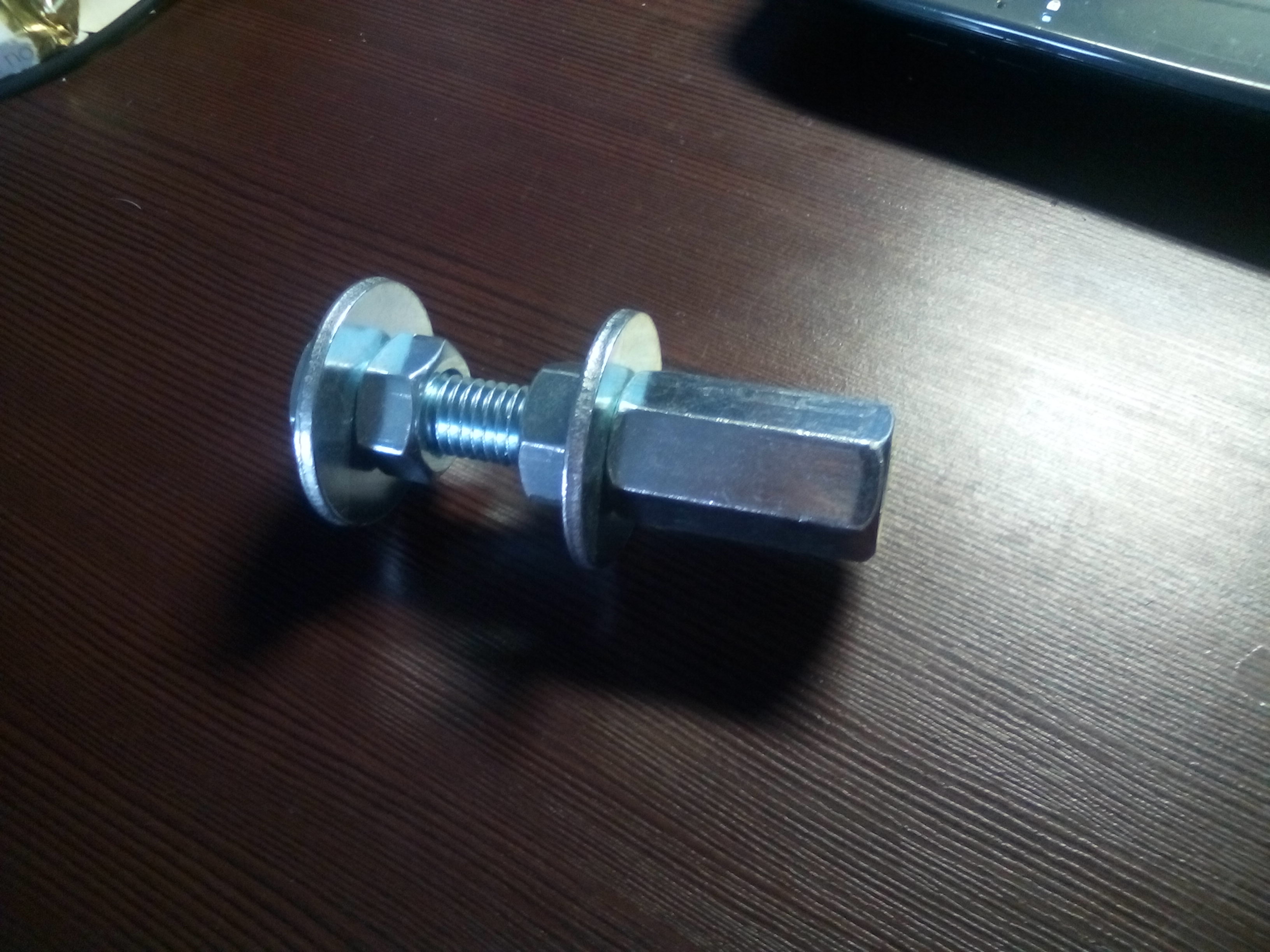

И я бы добавил на закладных болтах еще две гайки и шайбы, что-то типа такого:
IMG_20170718_080921[1].jpg (4112 просмотров) <a class='original' href='./download/file.php?id=116212&mode=view' target=_blank>Загрузить оригинал (929.44 КБ)</a>
Ну и все таки, если возможность фрезеровки под рельсы есть, я бы сначала фрезернул, а потом уже довел вручную шабером.
а я бы приварил кусок арматуры.. как то оно дешевше выйдет... в разы.. :)

Umnik писал(а): Линейка дорогая вышла?
за десятку удалось найти на директлоте , новая возможно ворованая с завода)) или еще какие нибудь махинации, но проверенная на ППРП. Класс соответствует.
