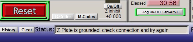

Сделал датчик длины инструмента.При касании фрезой пластины замыкается контакт,ноль найден.Прописал его в МАСН3,все работало.
Сегодня при попытке автообнуления выдал:

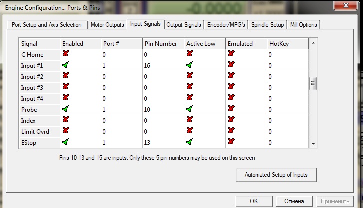

Настройки не менялись,с ними все работало:
масн3_2.jpg (7152 просмотра) <a class='original' href='./download/file.php?id=94323&mode=view' target=_blank>Загрузить оригинал (88.61 КБ)</a>
Настройки менять пробовал,датчик не срабатывает что на замыкание,что на размыкание.
Проводку звонил,на корпус станка и между собой,все в норме.

Посмотри на вкладке диагностики что показывает индикатор пробника. Мач говорит, что пробник замкнут на землю.

Что датчик замкнут на землю понимаю.Не пойму лишь где это происходит и как вылечить.Провода не касаются станка,датчик тоже,толку ноль.

Отключи провод датчика от платы, если замыкание (сработка датчика) исчезнет, значит проблемы в проводе. Если останется - значит проблемы на плате или между платой и компом.

Спасибо за помощь!Датчик полностью отключил,проблема осталась. Значит надо копать глубже.... Завтра покопаюсь.

Обошелся малой кровью.Перекинул датчик на свободный выход,все заработало.

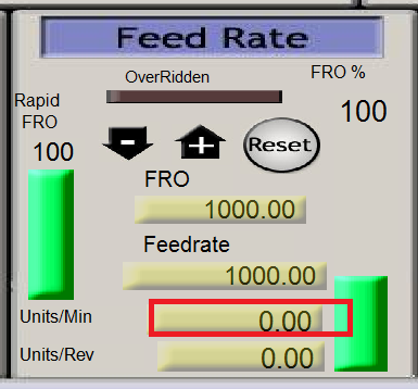

Кто подскажет где в настройках чего подправить - во время работы неверно отображается подача.
если ограничение поставить в 1000мм, то в строке units/min значение будет подыматься до 4000 (реальная скорость остается 1000мм) (5644 просмотра) <a class='original' href='./download/file.php?id=134200&mode=view' target=_blank>Загрузить оригинал (45.83 КБ)</a>
В настройках мм выставил, а все равно такое ощущение что скорость показывает в других единицах измерения.
Видимо где то еще есть настройки влияющие на единицы измерения, сам пока не нашел.
здесь выставил верно
