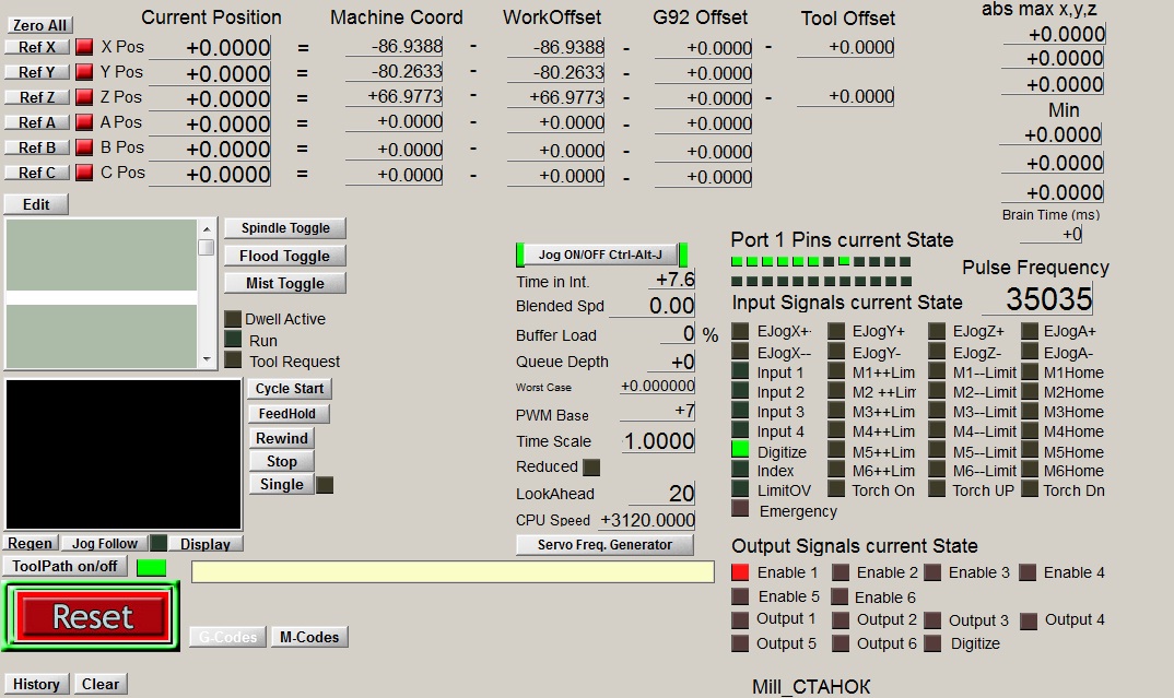

Прошу вашей помощи,перестал понимать что происходит...
Сделал датчик длины инструмента.При касании фрезой пластины замыкается контакт,ноль найден.Прописал его в МАСН3,все работало.
Сегодня при попытке автообнуления выдал:
масн3.jpg (7111 просмотров) <a class='original' href='./download/file.php?id=94321&mode=view' target=_blank>Загрузить оригинал (35.86 КБ)</a>
Настройки не менялись,с ними все работало:
масн3_2.jpg (7111 просмотров) <a class='original' href='./download/file.php?id=94323&mode=view' target=_blank>Загрузить оригинал (88.61 КБ)</a>
Настройки менять пробовал,датчик не срабатывает что на замыкание,что на размыкание.
Проводку звонил,на корпус станка и между собой,все в норме.

Посмотри на вкладке диагностики что показывает индикатор пробника. Мач говорит, что пробник замкнут на землю.

Что датчик замкнут на землю понимаю.Не пойму лишь где это происходит и как вылечить.Провода не касаются станка,датчик тоже,толку ноль.
Диагностика:
диагностика.jpg (7103 просмотра) <a class='original' href='./download/file.php?id=94328&mode=view' target=_blank>Загрузить оригинал (237.92 КБ)</a>

Отключи провод датчика от платы, если замыкание (сработка датчика) исчезнет, значит проблемы в проводе. Если останется - значит проблемы на плате или между платой и компом.

Спасибо за помощь!Датчик полностью отключил,проблема осталась. Значит надо копать глубже.... Завтра покопаюсь.

Обошелся малой кровью.Перекинул датчик на свободный выход,все заработало.
