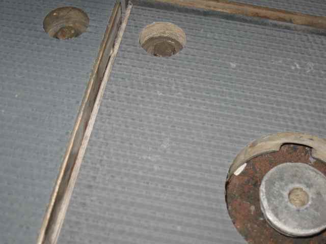

а вот так фрезернули стол, так как розброс в высотах был 1 мм
фрезернул сам себя :) одели вместо образивного диска дисковую фрезу, нашли самую низкую точку на столе и срезали 0.2мм ниже нее
https://www.youtube.com/watch?v=tWG85a9lNx4
результат, получилось то что нужно, тоесть ровно и НЕ гладко, чтобы мокрое стело можно было легко оторвать от стола

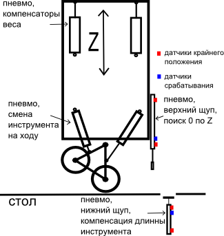

А что это у тебя за ремень? Передача от шпинделя?
Re: Всего понемногу (реанимация 4 axis гравера по стеклу)
да, все по этой схеме, на видео работает диск №1
bitmap2.gif (7538 просмотров) <a class='original' href='./download/file.php?id=5273&mode=view' target=_blank>Загрузить оригинал (17.18 КБ)</a>
завтра сниму как делает home и замер обоих дисков "одной кнопкой" :D
сегодня долго просидел с ледом который "мигает" пока хомимся... типа "не трогай ничего пока мигает" :D
сегодня вечером проверили... при разнице радиуса дисков около 6 мм (тоесть в диаметре около 12)
подьезд к 0 поверхности стекла с точностью 0.01мм, и это с погрешеостью обнулялки Z и потом "магнитной" обнулялки "длины инструметна"
незнаю как "некоторые"... я лично доволен результатом ;)
а теперь обьясню почему нужен столь частый замер дисков
первый диск "гравировальный", медный с "алмазной пылью", износ незначительный.
а вот второй (который радиусом побольше) полировочный, который полирует то что прошел первый (тоесть программа выполняется дважды)
материал незвестен... розового цвета, хрупкий, на отсвет блестит :D. износ предпологается полее серьезный чем у первого
вот для этого нужен ежедневный (а может и ежечастный) замер дисков, чтоб соответствовали друг другу

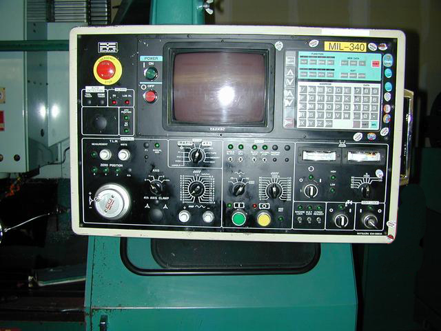

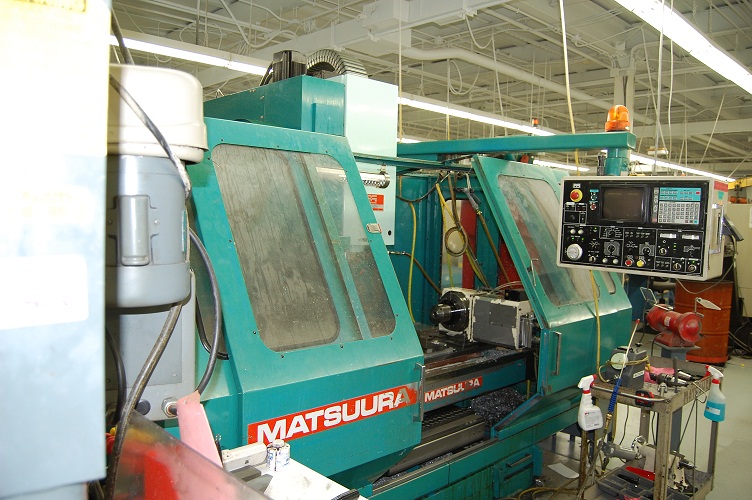

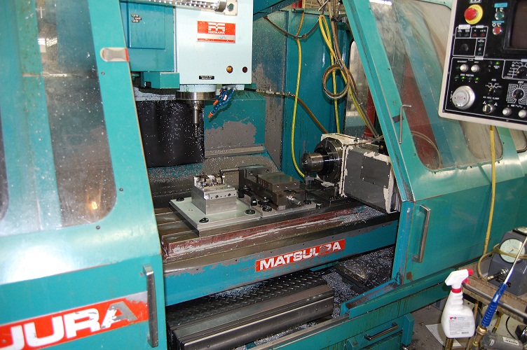

кстате хочу похвастаться....
У МЕНЯ НОВАЯ ИГРУШКА!!!!
Matsuura mc760vx
4-осевой фрезер, 1991 года
1991MatsuuraMC-760VX.jpg (7440 просмотров) <a class='original' href='./download/file.php?id=5394&mode=view' target=_blank>Загрузить оригинал (202.28 КБ)</a>
движок сверху на Z видите? я сначалу думал что шриндель! а нет! серва :D
1991MatsuuraMC-760VX-2.jpg (7440 просмотров) <a class='original' href='./download/file.php?id=5393&mode=view' target=_blank>Загрузить оригинал (216.91 КБ)</a>
Image%20MC%20760%20VX4.jpg (7440 просмотров) <a class='original' href='./download/file.php?id=5395&mode=view' target=_blank>Загрузить оригинал (205.82 КБ)</a>

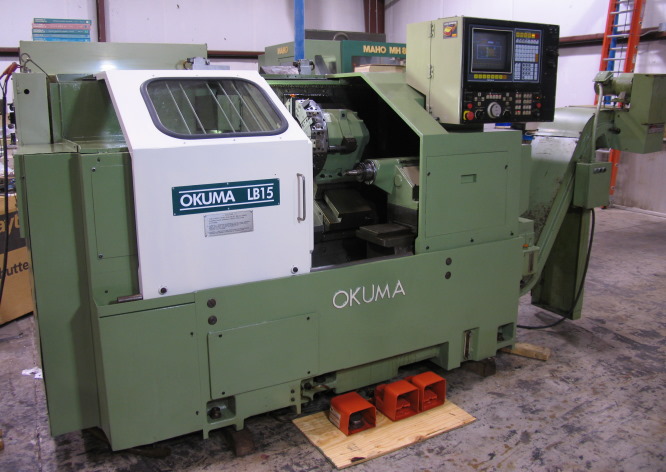

и 99% еще будет токарный
OKUMA LB15
okumalb1.jpg (7440 просмотров) <a class='original' href='./download/file.php?id=5396&mode=view' target=_blank>Загрузить оригинал (98.2 КБ)</a>
оба рабочие ;)
и радует то что механика в хорошем состоянии
зато будет начем делать следующий проект
