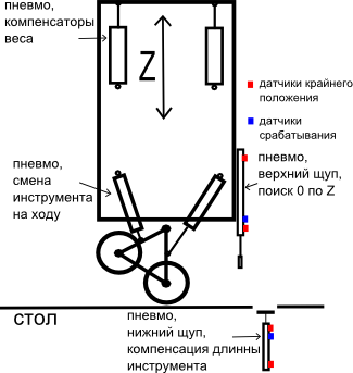

а вот так фрезернули стол, так как розброс в высотах был 1 мм
фрезернул сам себя
одели вместо образивного диска дисковую фрезу, нашли самую низкую точку на столе и срезали 0.2мм ниже нее
https://www.youtube.com/watch?v=tWG85a9lNx4
результат, получилось то что нужно, тоесть ровно и НЕ гладко, чтобы мокрое стело можно было легко оторвать от стола

Re: Всего понемногу (реанимация 4 axis гравера по стеклу)
А что это у тебя за ремень? Передача от шпинделя?
- NightV
- Почётный участник
- Сообщения: 6121
- Зарегистрирован: 30 дек 2011, 09:14
- Репутация: 2279
- Настоящее имя: Владимир Айрапетян
- Откуда: Israel
- Контактная информация:
да, все по этой схеме, на видео работает диск №1
завтра сниму как делает home и замер обоих дисков "одной кнопкой"
сегодня долго просидел с ледом который "мигает" пока хомимся... типа "не трогай ничего пока мигает"
сегодня вечером проверили... при разнице радиуса дисков около 6 мм (тоесть в диаметре около 12)
подьезд к 0 поверхности стекла с точностью 0.01мм, и это с погрешеостью обнулялки Z и потом "магнитной" обнулялки "длины инструметна"
незнаю как "некоторые"... я лично доволен результатом
а теперь обьясню почему нужен столь частый замер дисков
первый диск "гравировальный", медный с "алмазной пылью", износ незначительный.
а вот второй (который радиусом побольше) полировочный, который полирует то что прошел первый (тоесть программа выполняется дважды)
материал незвестен... розового цвета, хрупкий, на отсвет блестит
. износ предпологается полее серьезный чем у первого
вот для этого нужен ежедневный (а может и ежечастный) замер дисков, чтоб соответствовали друг другу
