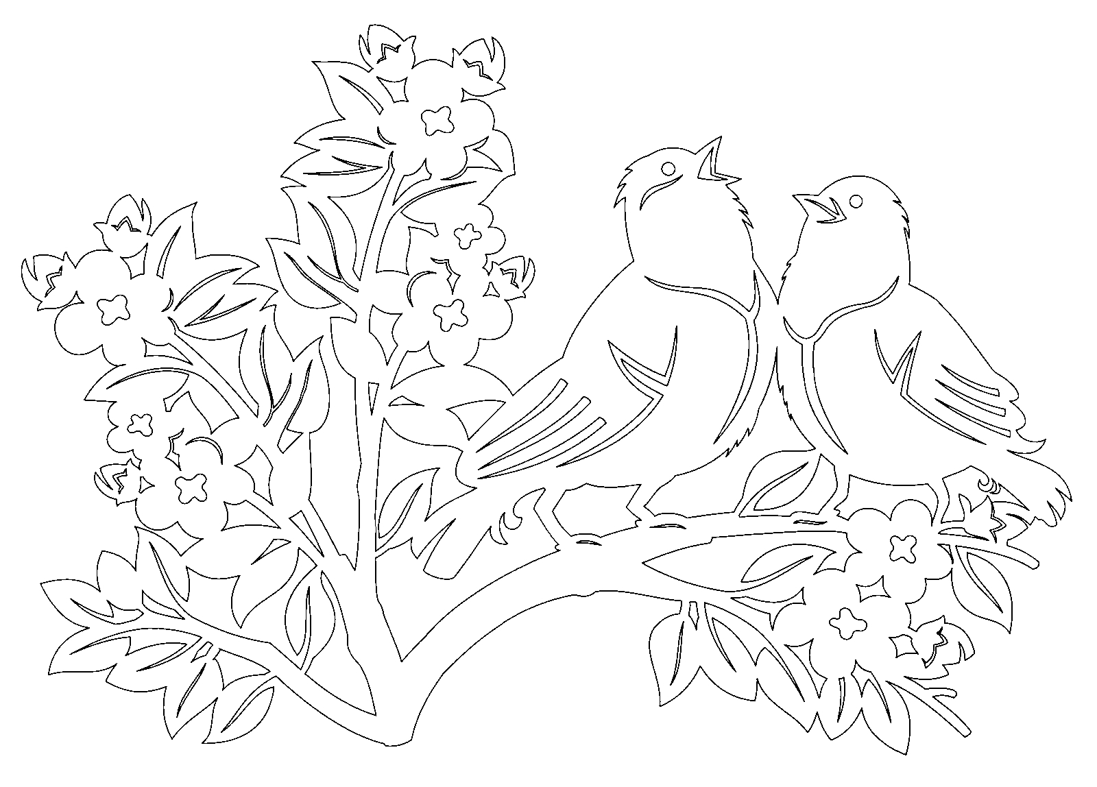

Тут спрашивали о преобразовании растровых рисунков в векторные.
Под линуксом есть 2 проекта potrace он интегрирован в inkscape. И autotrace работает в консоли и среди опций есть "центральная линия". Вроде есть графический интерфейс Frontline (для убунты не нашел где скачать, есть для рпм диструбутивов). Примеры и исходник внизу.

Один из этих трейсеров используется в inkscape, но в интерфейсе просто не добавили центральную линию. Но лучше попробовать оба трейсера.

Используется potrace. Но мне больше понравился autotrace. фонтэнед Frontline под мандривой не запускается, жалуется на крах чегото там.
