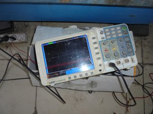

Доковырялись вот до чего:
В списке ошибок висит фатальная ошибка Естоп.
Если мы отключаем проводок RS422 от DeltaTau (отключили панель оператора и пульт) то ошибка Естоп пропадает, но появляется друга фатальная ошибка принудительный останов программы.
Если все подключаем(проводок rs422), подключаем пульт, прописываем в настройках что Р316=1 то Естоп появляется.
Если Р316=0 тоже самое, только на пульте светодиодов меньше горит.
Заходим в список ошибок, жмем кнопку готовность ЧПУ( левая кнопка, запускает пускатель большой который питает сервы), ничего не присходит. Но если нажать Сброс ошибок, сбрасывается и PLC. Щелкает большой пускатель, сервы оживают, куча ошибок пропадает, станок запускается. Но на пару сек, и вырубается опять появляется Естоп.
Все похоже как было у Ildar, Программирование ПЛК DeltaTau на ЧПУ SV500 #1 но у нас похоже проблема в панели оператора ;)

Искаем Е-стоп, куды он спрятался :D

Re: Обрабатывающий центр SV500
это неверный путь. осцилографа ничего не даст.
в ПЕвин лезешь в меню "Configure" и дальше - "I-Variable" - там их несколько, по разному организовано отображение. и смотришь на какой переменной отображается срабатывание кнопки.
Hanter писал(а):это неверный путь. осцилографа ничего не даст.
Осцыл показал что: какие то тузики паяли разъем пульта и напутали с проводами. Сигнальный провод на пустой разъем припаяли. Е-стоп ушел, станок запустился :)
Но начал дергать осями. Наверно подключение энкодеров неверное.
Искаем дальше....

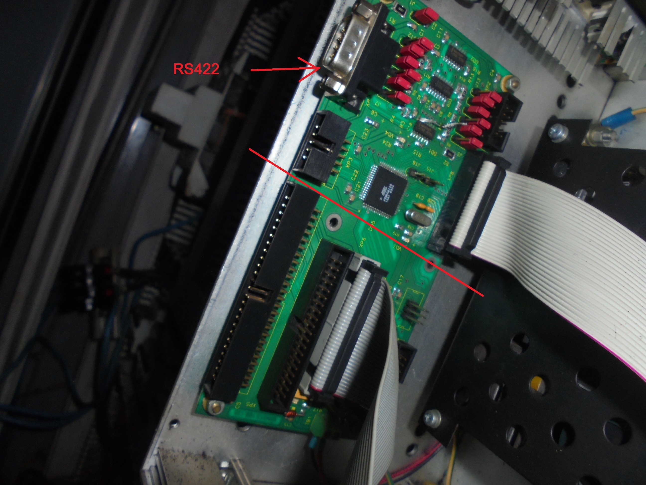

Прошивка так понимаю есть под это:
DSC04749.jpg (2305 просмотров) <a class='original' href='./download/file.php?id=131259&mode=view' target=_blank>Загрузить оригинал (1.11 МБ)</a>
aftaev писал(а):Прошивка так понимаю есть под это:
какая прошивка и под что "это" ?
Сань -у дельты несколько сотен всяких плат. если есть какие то конкретные вопросы - снимай еще и номер платы. он должен быть где то с краю, по периметру платы. по нему можно хотя бы понять что это такое и поглядеть мануалы.
Прошивка же у Дельты льется только в саму дельту.
Hanter писал(а):какая прошивка и под что "это" ?
В архивах что тебе выслал есть папка Converter. Это конвертер в RS422, каких то сигналов с Тау.
Hanter писал(а):снимай еще и номер платы.
Это платы не Дельты. Платы подписаны MSHK 212.34.45.67 как то так. Так понимаю от Дельты там только сам мотионконтроллер (квадратные платки которые втыкаются друг в друга). Пульт, плата оператора, конвертер RS422, плата I/O, плата куды все разъемы втыкаются и втыкаются все платы Дельты, имеют маркировки MSHK ххх.ххх.хх.хх
Hanter писал(а):Прошивка же у Дельты льется только в саму дельту.
Вот похоже что от Дельты только эти платы, все платы периферии маркирована как MSHK ххх.ххх.хх.хх :)
