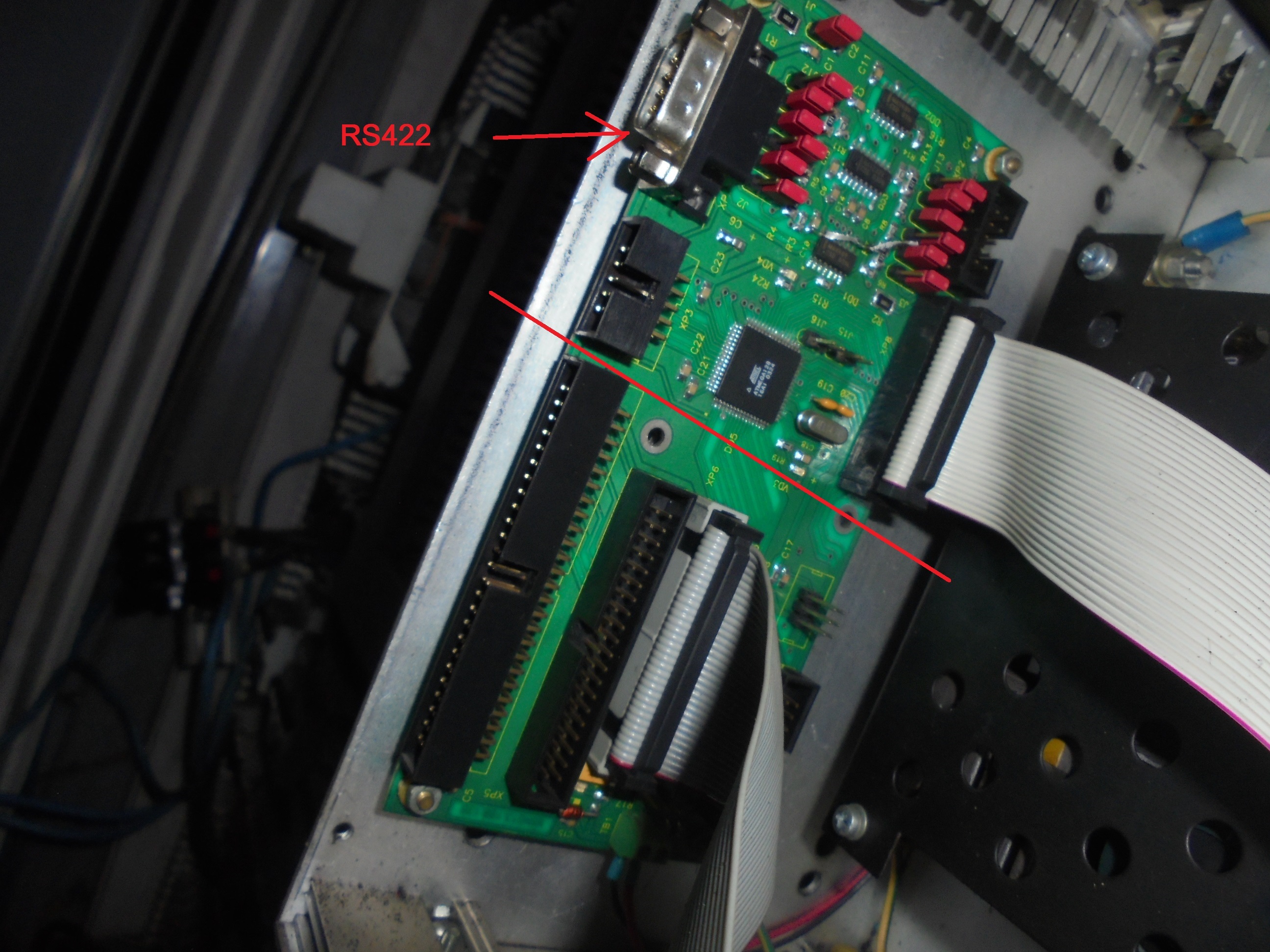

Прошивка так понимаю есть под это:
DSC04749.jpg (2443 просмотра) <a class='original' href='./download/file.php?id=131259&sid=5b6a1260dbb48229e2d46b34de01ebb3&mode=view' target=_blank>Загрузить оригинал (1.11 МБ)</a>
Re: Обрабатывающий центр SV500
aftaev писал(а):Прошивка так понимаю есть под это:
какая прошивка и под что "это" ?
Сань -у дельты несколько сотен всяких плат. если есть какие то конкретные вопросы - снимай еще и номер платы. он должен быть где то с краю, по периметру платы. по нему можно хотя бы понять что это такое и поглядеть мануалы.
Прошивка же у Дельты льется только в саму дельту.
Hanter писал(а):какая прошивка и под что "это" ?
В архивах что тебе выслал есть папка Converter. Это конвертер в RS422, каких то сигналов с Тау.
Hanter писал(а):снимай еще и номер платы.
Это платы не Дельты. Платы подписаны MSHK 212.34.45.67 как то так. Так понимаю от Дельты там только сам мотионконтроллер (квадратные платки которые втыкаются друг в друга). Пульт, плата оператора, конвертер RS422, плата I/O, плата куды все разъемы втыкаются и втыкаются все платы Дельты, имеют маркировки MSHK ххх.ххх.хх.хх
Hanter писал(а):Прошивка же у Дельты льется только в саму дельту.
Вот похоже что от Дельты только эти платы, все платы периферии маркирована как MSHK ххх.ххх.хх.хх :)
