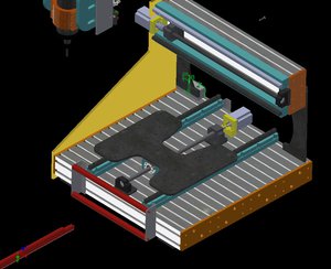

По мотивам станка на поверочной плите 400Х300Х130
Re: По мотивам станка на поверочной плите 300Х300Х110

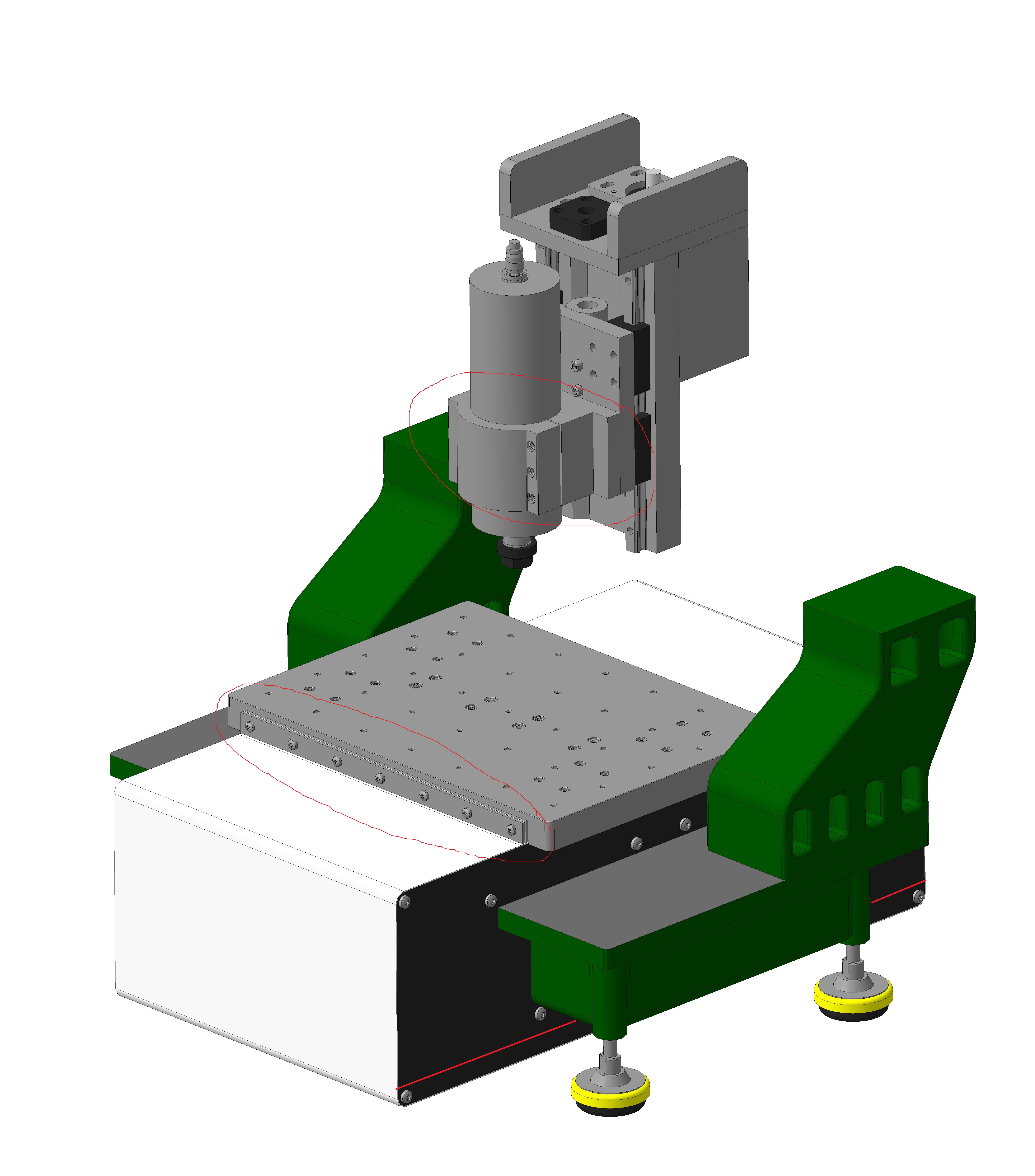

Советую заменить крепление шпинделя на самодельное, т.к. они такие говняные, что наверное самому можно качественнее сделать. Так же, могу предположить, что можно немного уменьшить защиту на пару "см", и утопить крепление ленты, чтобы на полоске не скапливалась стружка
станок без портала.jpg (3148 просмотров) <a class='original' href='./download/file.php?id=113821&mode=view' target=_blank>Загрузить оригинал (1.35 МБ)</a>
Ненадо ничего делать с защитой и без надобности усложнять конструкцию. Непонятно по Z защита будет?
Coffeein
Сообщения: 2124
Репутация: 291
Сообщение Coffeein »
Почему ноги ушли от плиты назад?
Та. Не хорошо чтоб провисала половина стойки.

Силвер писал(а):Почему ноги ушли от плиты назад?
так как осей нагромоздил, а ось шпинделя поставил по средине.
я сам долго мучился и то на 15 мм. ось шпинделя ушла в перёд.

frezeryga писал(а):Непонятно по Z защита будет?
Будет, но скорее всего гофра.
sima8520 писал(а):Советую заменить крепление шпинделя на самодельное, т.к
Заменим но когда станок поедет, так сказать станок будет делать сам себя.

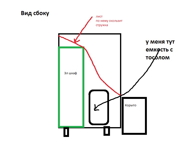

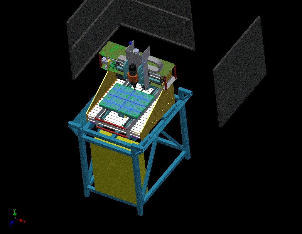

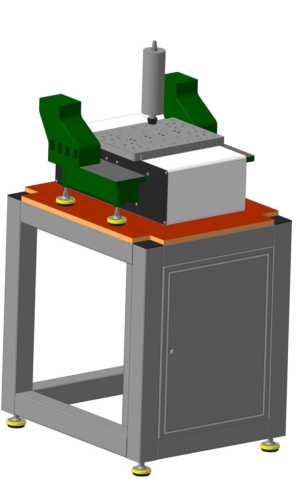

Прикинул подставку из профильной трубы 80х80 стенка 3, ширину подогнал под имеющийся ящик. сверху должен одеваться короб. Думаю теперь как реализовать корыто для сбора стружки и СОЖ. Есть идея изготовить мастер модель из мдф и фанеры, и выклеить по ней стеклопластиковый "тазик".

fabrikator66 писал(а):Думаю теперь как реализовать корыто для сбора стружки и СОЖ
Не нашел быстро( есть модель где-то,рисовал же :thinking:
На пальцах....
Подними малость станину(сварную),чтобы между эл. ящиком и коричневой плитой было 150 мм хотя бы
Вместо коричневой плиты - швелера или решетка из кв.труб,чтобы стружка вниз сыпалась (на нее станок)
У меня внизу Эл шкаф 500х600х200.Все в нем .Под столом канистра с тосолом и помпой ,а за ним емкость для стружки.
Листовой чонить внутрь под станком типа склона лыжного
Еще не реализовано....просто может свои какие идею получше придут в голову после моих фантазий :lol1:

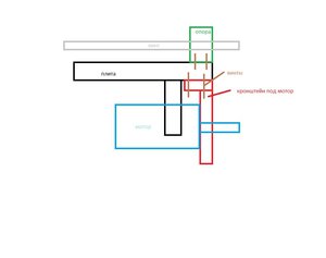

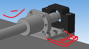

frezeryga писал(а):через пластину
Уже было обрадовался и придумал выносную пластину из двух простых деталей, но гайка не захотела с этим мириться и стала упираться в эту конструкцию, наверно нужно сделать что то на подобии подковы?
Вот)
Ой походу я не много опоздал...

Есть такое, было решено отказаться от прямого привода, зато удалось упихать все под защиту. И сделать конструкцию более простой.

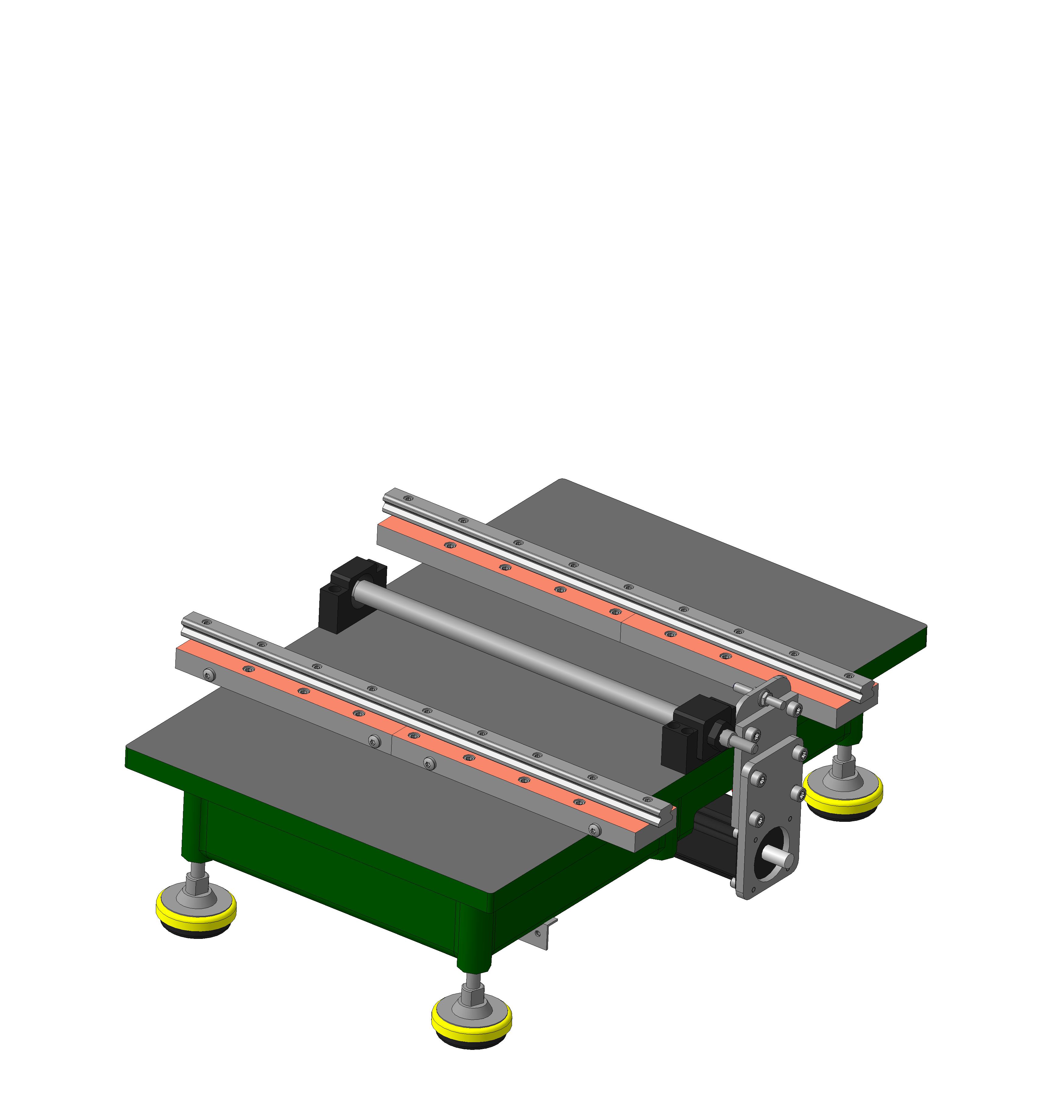

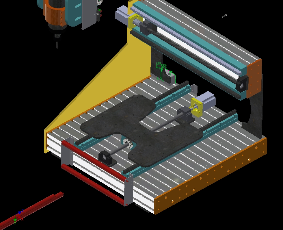

плита со столом.jpg (2818 просмотров) <a class='original' href='./download/file.php?id=114785&mode=view' target=_blank>Загрузить оригинал (474.13 КБ)</a>
Supermagnetto писал(а):Ой походу я не много опоздал...
Зачем так сложно, можно намного проще, я себе сделал так, сфоткать пока не могу стоит к стенке впритык

:thinking: Не очень понимаю в чем проблема спрятать прямой привод под защиту
Не ну это на любителя(я сторонник прямого)
Часть винта ж гуляет и гайку никто не заставляет по середине вешать
Могу "ф натуре" показать))...ездит от края до края рельсы.
Если двойную гайку поставить,то мотор чуть свисать буде,но все равно будет под защитой
Правда у меня не плита,может не так вижу .Вот Михаил подсказывает ...ему тема ближе))
Сборка_Full_мод_High.jpg (2809 просмотров) <a class='original' href='./download/file.php?id=114787&mode=view' target=_blank>Загрузить оригинал (353.37 КБ)</a>
все он сделал правильно крепление к торцу плиты норм. это самое простое и торец хоть както обработан а низ никак не обработан. прямой привод на плите спрятать сложно там нет подиумов под рельсами.

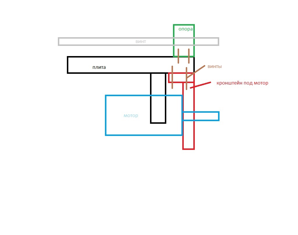

Константин23 писал(а):Не очень понимаю в чем проблема спрятать прямой привод под защиту
Хочу сервы, они больше, есть вероятность что удастся взять с запасом, серва на 100W и на 400w не сильно отличаются по цене.
Чтобы поставить жесткие муфты нужно точно позиционировать мотор относительно опоры. А в мягких как и в ременной передаче есть свободный ход, зато не так заморочено с точностью установки. еще мой станок судя по всему несколько меньше вашего, оттого прямая передача и не входит.
Lafayette писал(а):Зачем так сложно, можно намного проще, я себе сделал так, сфоткать пока не могу стоит к стенке впритык
Снизу плита не точная, там заваленная поверхность после отливки, по этому просто берем кусок уголка его прикручиваем к плите, а к нему пластину, засверливаем ребро плиты дрелью, и подпираем пластину при помощи шпилек отрегулировав наклон пластины при помощи гаек, а за одно и исключить колебания довольно длинной пластины. Когда буду собирать узел сделаю фото.
Я специально для этого и фрезернул заранее, тоже хотел шпильки, но пока не стал, жёсткости должно хватить

fabrikator66 писал(а):Использование прямого привода, позволяет добиться более точной работы по сравнению с приводом через ремень ИМХО.
Не ну честно... :thinking: растолкуйте
Нафига умножать бюджет станка 300х300х100 на 1,3 сервами(грубо)

Константин23 писал(а):Нафига умножать бюджет станка 300х300х100
Я хочу собрать механику, как только все три оси будут выставлены, тогда только займусь приводом, если бюджета хватит будут сервы, если нет поставлю шд, благо все три оси будут на ремнях и заменить шд на сервы не составит труда, и на оборот.

Lafayette писал(а):Я специально для этого и фрезернул заранее, тоже хотел шпильки, но пока не стал, жёсткости должно хватить
К сожалению не вижу смысла тащить плиту на фрезеровку, она у меня ровная, а ради одного крепления двигателя это не целесообразно.
Lafayette писал(а):кстати какая толщина ваших пластинок?
Пластинки пока не резал, скорее всего закажу потом их из стали 6-8мм на гидрообразив (есть выход), либо поищу лазерную обработку, а может и вовсе сам пильну, не сильно точные детали можно и самому, но вообще идея дочертить проект и все подобные детали отдать сразу на гидрообразив, т.к. времени их пилить катастрофически не хватает.
