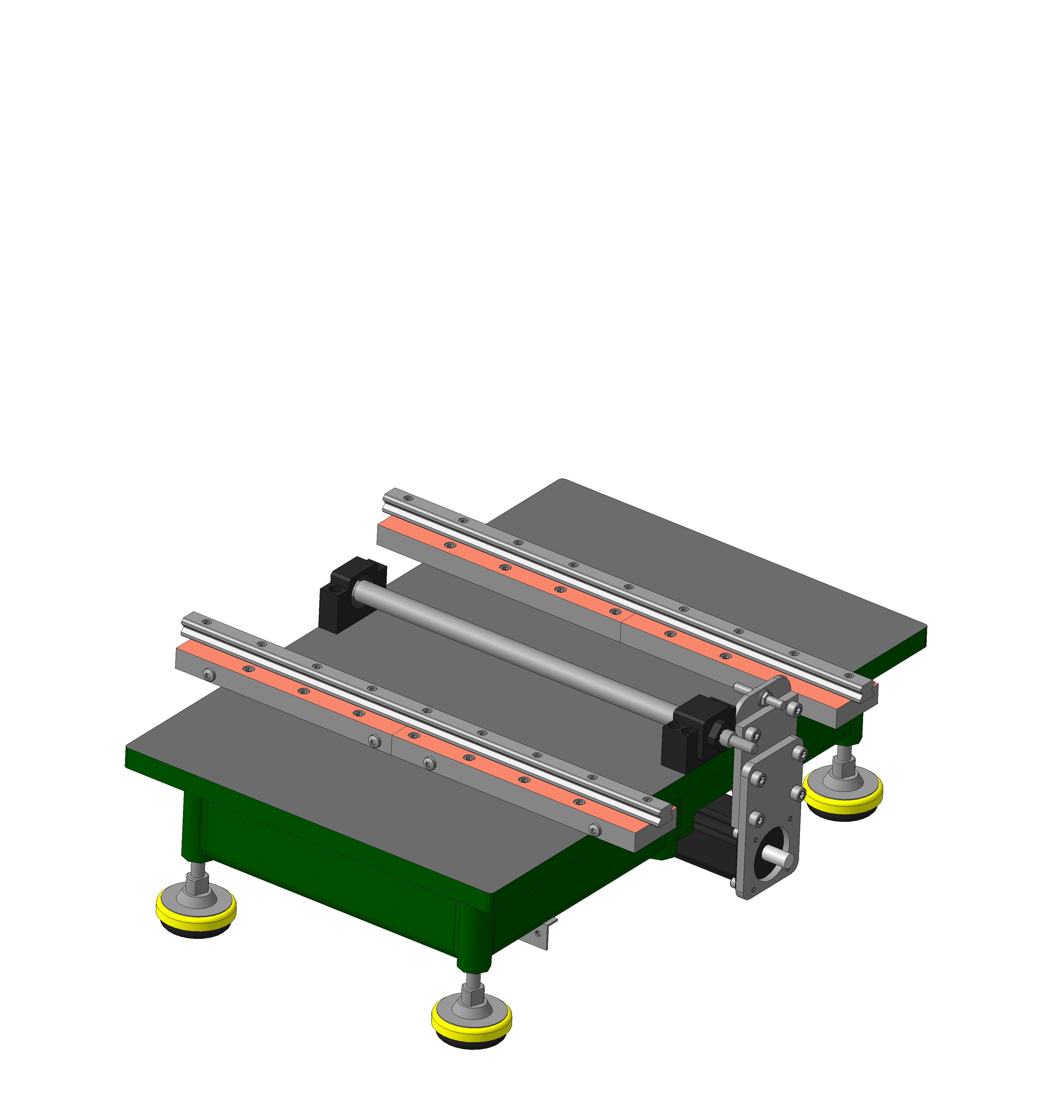

плита со столом.jpg (2793 просмотра) <a class='original' href='./download/file.php?id=114785&mode=view' target=_blank>Загрузить оригинал (474.13 КБ)</a>

fabrikator66 писал(а):
Supermagnetto писал(а):Ой походу я не много опоздал...
Есть такое, было решено отказаться от прямого привода, зато удалось упихать все под защиту. И сделать конструкцию более простой.
Зачем так сложно, можно намного проще, я себе сделал так, сфоткать пока не могу стоит к стенке впритык

:thinking: Не очень понимаю в чем проблема спрятать прямой привод под защиту
Не ну это на любителя(я сторонник прямого)
Часть винта ж гуляет и гайку никто не заставляет по середине вешать
Могу "ф натуре" показать))...ездит от края до края рельсы.
Если двойную гайку поставить,то мотор чуть свисать буде,но все равно будет под защитой
Правда у меня не плита,может не так вижу .Вот Михаил подсказывает ...ему тема ближе))

Re: По мотивам станка на поверочной плите 300Х300Х110
все он сделал правильно крепление к торцу плиты норм. это самое простое и торец хоть както обработан а низ никак не обработан. прямой привод на плите спрятать сложно там нет подиумов под рельсами.

Константин23 писал(а):Не очень понимаю в чем проблема спрятать прямой привод под защиту
Хочу сервы, они больше, есть вероятность что удастся взять с запасом, серва на 100W и на 400w не сильно отличаются по цене.
Чтобы поставить жесткие муфты нужно точно позиционировать мотор относительно опоры. А в мягких как и в ременной передаче есть свободный ход, зато не так заморочено с точностью установки. еще мой станок судя по всему несколько меньше вашего, оттого прямая передача и не входит.
Lafayette писал(а):Зачем так сложно, можно намного проще, я себе сделал так, сфоткать пока не могу стоит к стенке впритык
Снизу плита не точная, там заваленная поверхность после отливки, по этому просто берем кусок уголка его прикручиваем к плите, а к нему пластину, засверливаем ребро плиты дрелью, и подпираем пластину при помощи шпилек отрегулировав наклон пластины при помощи гаек, а за одно и исключить колебания довольно длинной пластины. Когда буду собирать узел сделаю фото.
Я специально для этого и фрезернул заранее, тоже хотел шпильки, но пока не стал, жёсткости должно хватить
