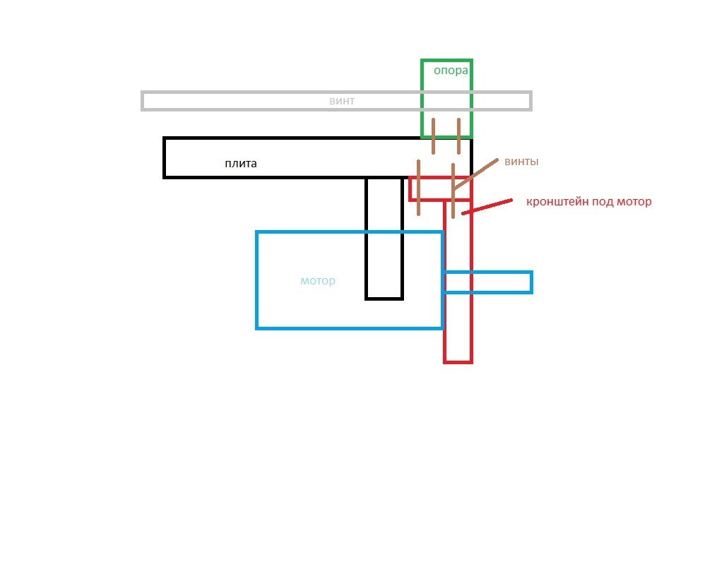

:thinking: Не очень понимаю в чем проблема спрятать прямой привод под защиту
Не ну это на любителя(я сторонник прямого)
Часть винта ж гуляет и гайку никто не заставляет по середине вешать
Могу "ф натуре" показать))...ездит от края до края рельсы.
Если двойную гайку поставить,то мотор чуть свисать буде,но все равно будет под защитой
Правда у меня не плита,может не так вижу .Вот Михаил подсказывает ...ему тема ближе))

Re: По мотивам станка на поверочной плите 300Х300Х110
все он сделал правильно крепление к торцу плиты норм. это самое простое и торец хоть както обработан а низ никак не обработан. прямой привод на плите спрятать сложно там нет подиумов под рельсами.

Константин23 писал(а):Не очень понимаю в чем проблема спрятать прямой привод под защиту
Хочу сервы, они больше, есть вероятность что удастся взять с запасом, серва на 100W и на 400w не сильно отличаются по цене.
Чтобы поставить жесткие муфты нужно точно позиционировать мотор относительно опоры. А в мягких как и в ременной передаче есть свободный ход, зато не так заморочено с точностью установки. еще мой станок судя по всему несколько меньше вашего, оттого прямая передача и не входит.
Lafayette писал(а):Зачем так сложно, можно намного проще, я себе сделал так, сфоткать пока не могу стоит к стенке впритык
Снизу плита не точная, там заваленная поверхность после отливки, по этому просто берем кусок уголка его прикручиваем к плите, а к нему пластину, засверливаем ребро плиты дрелью, и подпираем пластину при помощи шпилек отрегулировав наклон пластины при помощи гаек, а за одно и исключить колебания довольно длинной пластины. Когда буду собирать узел сделаю фото.
Я специально для этого и фрезернул заранее, тоже хотел шпильки, но пока не стал, жёсткости должно хватить

кстати какая толщина ваших пластинок?

fabrikator66 писал(а):Использование прямого привода, позволяет добиться более точной работы по сравнению с приводом через ремень ИМХО.
Не ну честно... :thinking: растолкуйте
Нафига умножать бюджет станка 300х300х100 на 1,3 сервами(грубо)

Константин23 писал(а):Нафига умножать бюджет станка 300х300х100
Я хочу собрать механику, как только все три оси будут выставлены, тогда только займусь приводом, если бюджета хватит будут сервы, если нет поставлю шд, благо все три оси будут на ремнях и заменить шд на сервы не составит труда, и на оборот.

Lafayette писал(а):Я специально для этого и фрезернул заранее, тоже хотел шпильки, но пока не стал, жёсткости должно хватить
К сожалению не вижу смысла тащить плиту на фрезеровку, она у меня ровная, а ради одного крепления двигателя это не целесообразно.
Lafayette писал(а):кстати какая толщина ваших пластинок?
Пластинки пока не резал, скорее всего закажу потом их из стали 6-8мм на гидрообразив (есть выход), либо поищу лазерную обработку, а может и вовсе сам пильну, не сильно точные детали можно и самому, но вообще идея дочертить проект и все подобные детали отдать сразу на гидрообразив, т.к. времени их пилить катастрофически не хватает.
