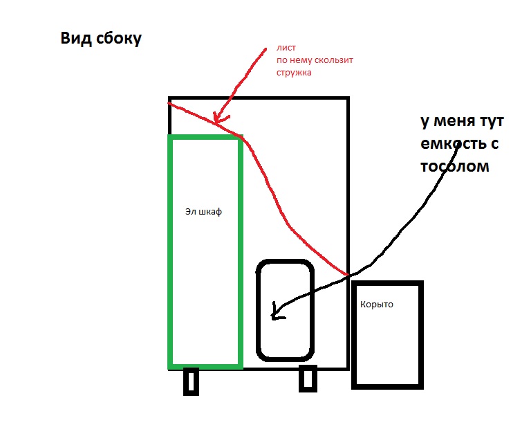

fabrikator66 писал(а):Думаю теперь как реализовать корыто для сбора стружки и СОЖ
Не нашел быстро( есть модель где-то,рисовал же :thinking:
На пальцах....
Подними малость станину(сварную),чтобы между эл. ящиком и коричневой плитой было 150 мм хотя бы
Вместо коричневой плиты - швелера или решетка из кв.труб,чтобы стружка вниз сыпалась (на нее станок)
У меня внизу Эл шкаф 500х600х200.Все в нем .Под столом канистра с тосолом и помпой ,а за ним емкость для стружки.
Листовой чонить внутрь под станком типа склона лыжного
Еще не реализовано....просто может свои какие идею получше придут в голову после моих фантазий :lol1:
