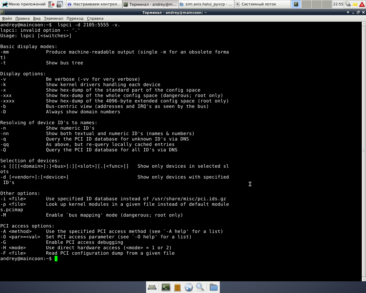

mmv
Сообщения: 615
Зарегистрирован: 24 май 2016, 21:58
Репутация: 38
Re: Настраиваем контроллер to_pci.
Сообщение mmv »
точка то в конце не нужна. Ну или для начала просто: lspci

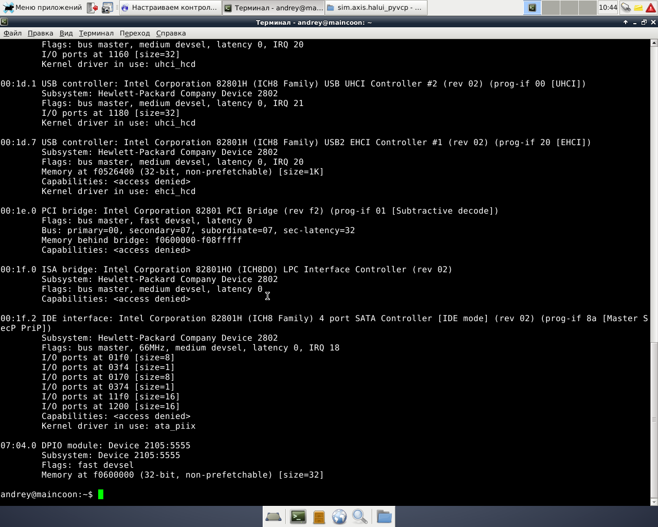

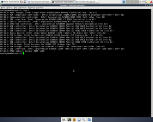

botcman
Сообщения: 532
Сообщение botcman »
Вот. Похоже нет там платы.
pic5.png (2617 просмотров) <a class='original' href='./download/file.php?id=102531&mode=view' target=_blank>Загрузить оригинал (160.33 КБ)</a>
Mihaill
Сообщения: 237
Зарегистрирован: 02 июн 2014, 12:06
Репутация: 68
Откуда: Ярославль
Сообщение Mihaill »
А похоже есть в самом низу, Device 2105:5555. и команду лучше набрать lspci -v, не забудьте пробел перед черточкой.

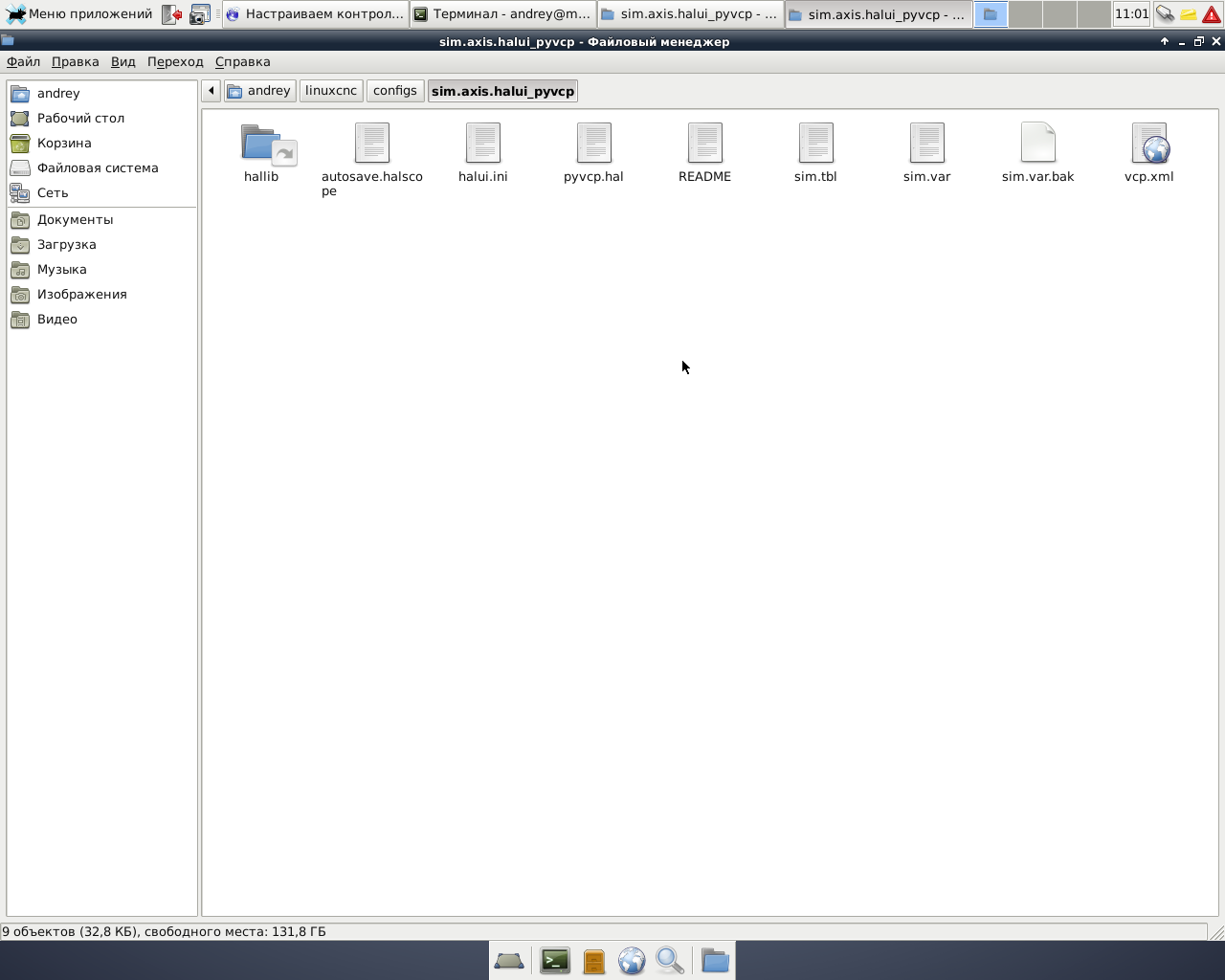

botcman
Сообщения: 532
Сообщение botcman »
Вот
pic7.png (2607 просмотров) <a class='original' href='./download/file.php?id=102541&mode=view' target=_blank>Загрузить оригинал (94.72 КБ)</a>
Фрост
Сообщения: 391
Зарегистрирован: 28 окт 2013, 00:18
Репутация: 23
Сообщение Фрост »
ну из представленного только halui.ini и pyvcp.hal возможны... хотя очень странно, у меня в базовой axle несколько hal создалось...
Может лучше взять стандартную конфигурацию axle и от нее плясать? Да и по большому счету зачем они тебе, тут выкладывали конфиг на фрезер на платах to_pci, скачай в свою папку, и редактируй его http://www.cnc-club.ru/forum/viewtopic. ... 80#p331307
