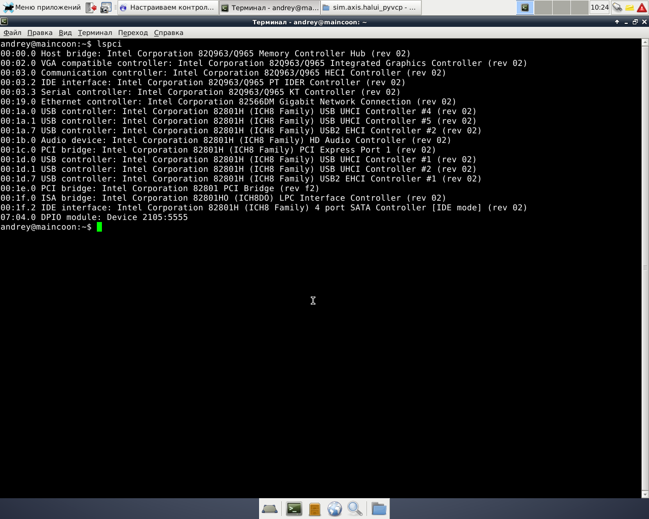

Помогите пожалуйста разобраться, определилась моя плата или нет.

mmv

botcman писал(а):Помогите пожалуйста разобраться, определилась моя плата или нет.
Наберите в консоли lspci -d 2105:5555 -v. Что написано в ответ?
В новых версиях проблемы с определением платы, покрытия ламелей уже устранены. Так что проблем точно не должно быть.

точка то в конце не нужна. Ну или для начала просто: lspci
botcman
Сообщения: 532
Re: Настраиваем контроллер to_pci.
Сообщение botcman »
Вот. Похоже нет там платы.

Mihaill
Сообщения: 237
Зарегистрирован: 02 июн 2014, 12:06
Репутация: 68
Откуда: Ярославль
Сообщение Mihaill »
А похоже есть в самом низу, Device 2105:5555. и команду лучше набрать lspci -v, не забудьте пробел перед черточкой.

botcman писал(а):Вот. Похоже нет там платы.
Как раз всё на месте.
