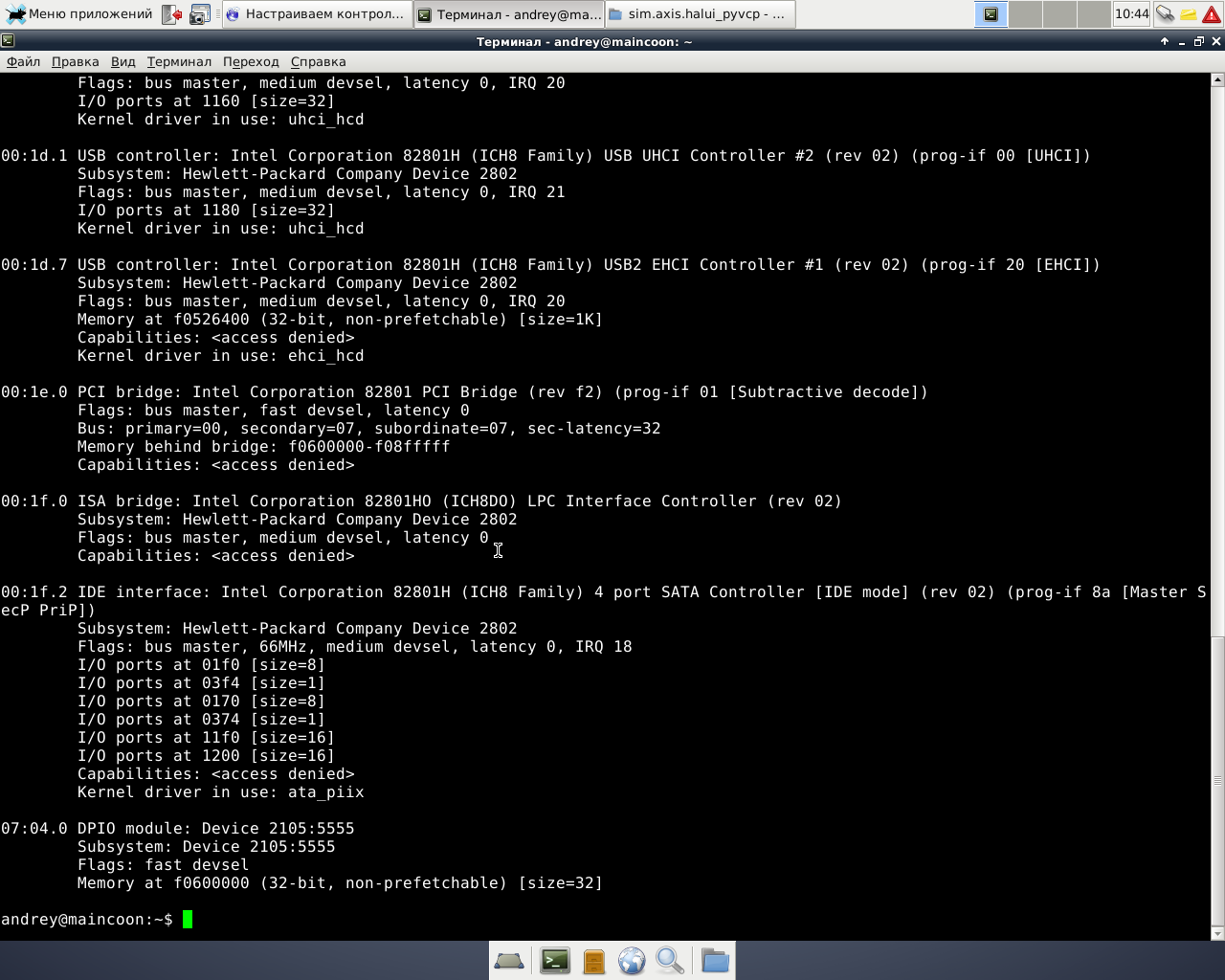

Помогите пожалуйста разобраться, определилась моя плата или нет.

botcman писал(а):Помогите пожалуйста разобраться, определилась моя плата или нет.
Наберите в консоли lspci -d 2105:5555 -v. Что написано в ответ?

botcman
Сообщения: 532
Re: Настраиваем контроллер to_pci.
Сообщение botcman »
Вот. Похоже нет там платы.
pic5.png (2596 просмотров) <a class='original' href='./download/file.php?id=102531&mode=view' target=_blank>Загрузить оригинал (160.33 КБ)</a>
Mihaill
Сообщения: 237
Зарегистрирован: 02 июн 2014, 12:06
Репутация: 68
Откуда: Ярославль
Сообщение Mihaill »
А похоже есть в самом низу, Device 2105:5555. и команду лучше набрать lspci -v, не забудьте пробел перед черточкой.

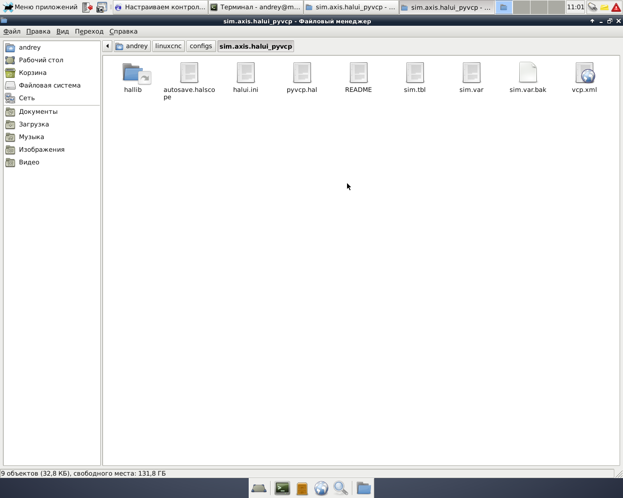

botcman писал(а): как мне найти эти чертовы Хал и Ини?
вроде в 232 сообщении полностью расписал... или выкладывай скрины начиная с домашней директории

Вот
pic7.png (2586 просмотров) <a class='original' href='./download/file.php?id=102541&mode=view' target=_blank>Загрузить оригинал (94.72 КБ)</a>
Фрост
Сообщения: 391
Зарегистрирован: 28 окт 2013, 00:18
Репутация: 23
Сообщение Фрост »
ну из представленного только halui.ini и pyvcp.hal возможны... хотя очень странно, у меня в базовой axle несколько hal создалось...

botcman писал(а):Вот. Похоже нет там платы.
Как раз всё на месте.
