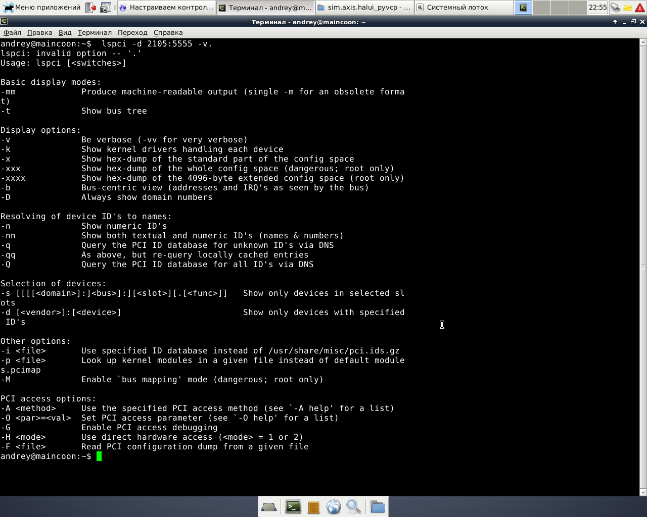

Помогите пожалуйста разобраться, определилась моя плата или нет.

botcman писал(а):Помогите пожалуйста разобраться, определилась моя плата или нет.
Наберите в консоли lspci -d 2105:5555 -v. Что написано в ответ?
В новых версиях проблемы с определением платы, покрытия ламелей уже устранены. Так что проблем точно не должно быть.
botcman
Сообщения: 532
Re: Настраиваем контроллер to_pci.
Сообщение botcman »
Вот

mmv
Сообщения: 615
Зарегистрирован: 24 май 2016, 21:58
Репутация: 38
Сообщение mmv »
точка то в конце не нужна. Ну или для начала просто: lspci
