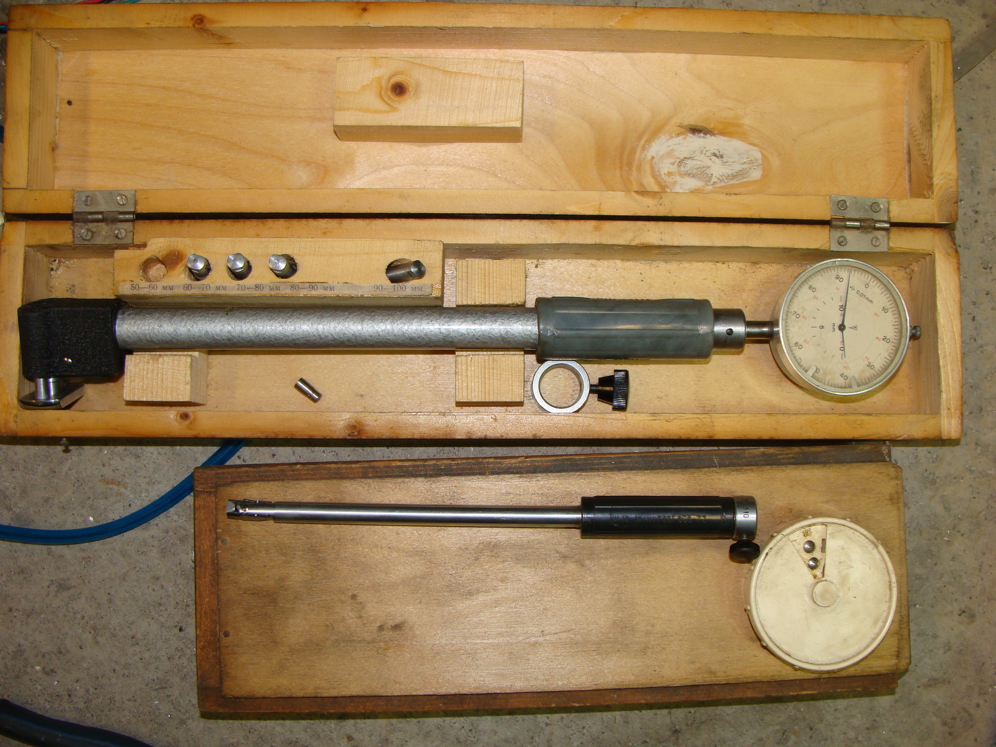

Я вот по старинке - еще с советских времен , есть еще такой с деревянной ручкой тот года 60 :hehehe:
нутромер.jpg (5242 просмотра) <a class='original' href='./download/file.php?id=36536&mode=view' target=_blank>Загрузить оригинал (796.42 КБ)</a>
Даешь коллективный разум !
Да можно и таким, тока навык некий нужен
Я так понимаю этот двухточечный?
konyshevk писал(а):Я вот по старинке - еще с советских времен , есть еще такой с деревянной ручкой
Вот сразу видно, наш нутромерчик :)

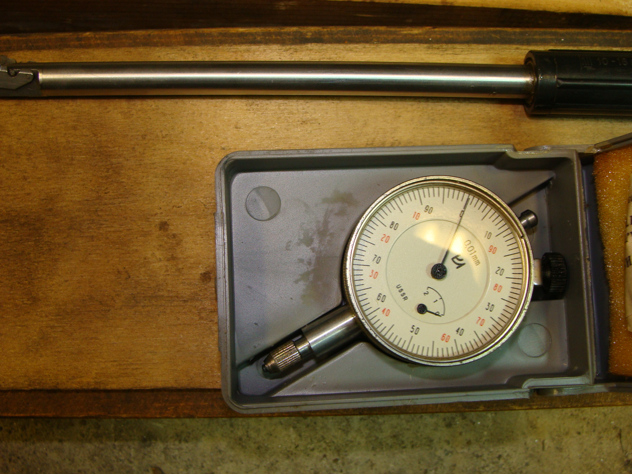

konyshevk писал(а):Я вот по старинке - еще с советских времен , есть еще такой с деревянной ручкой тот года 60
Классная штука, я вот пользуюсь.

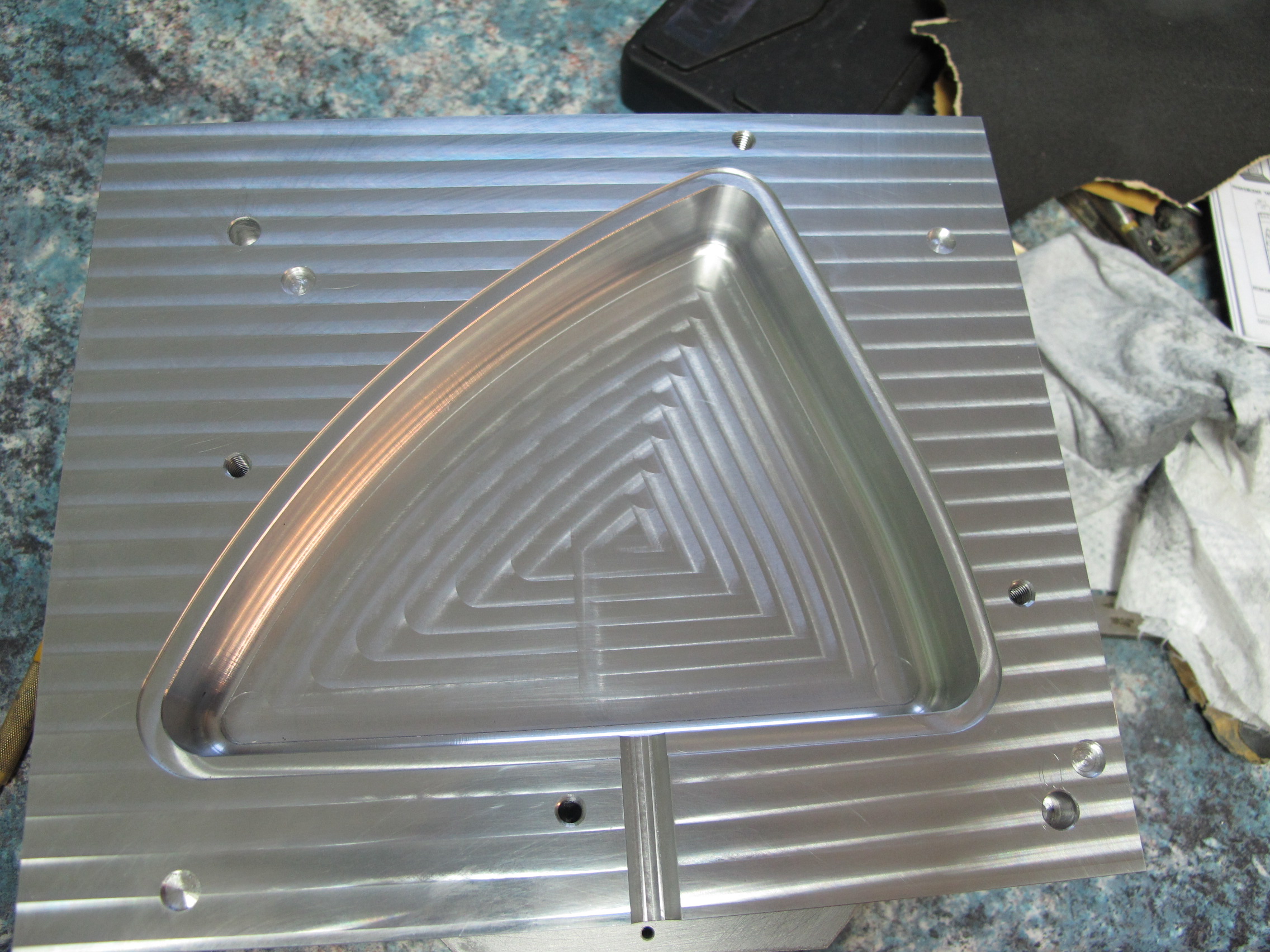

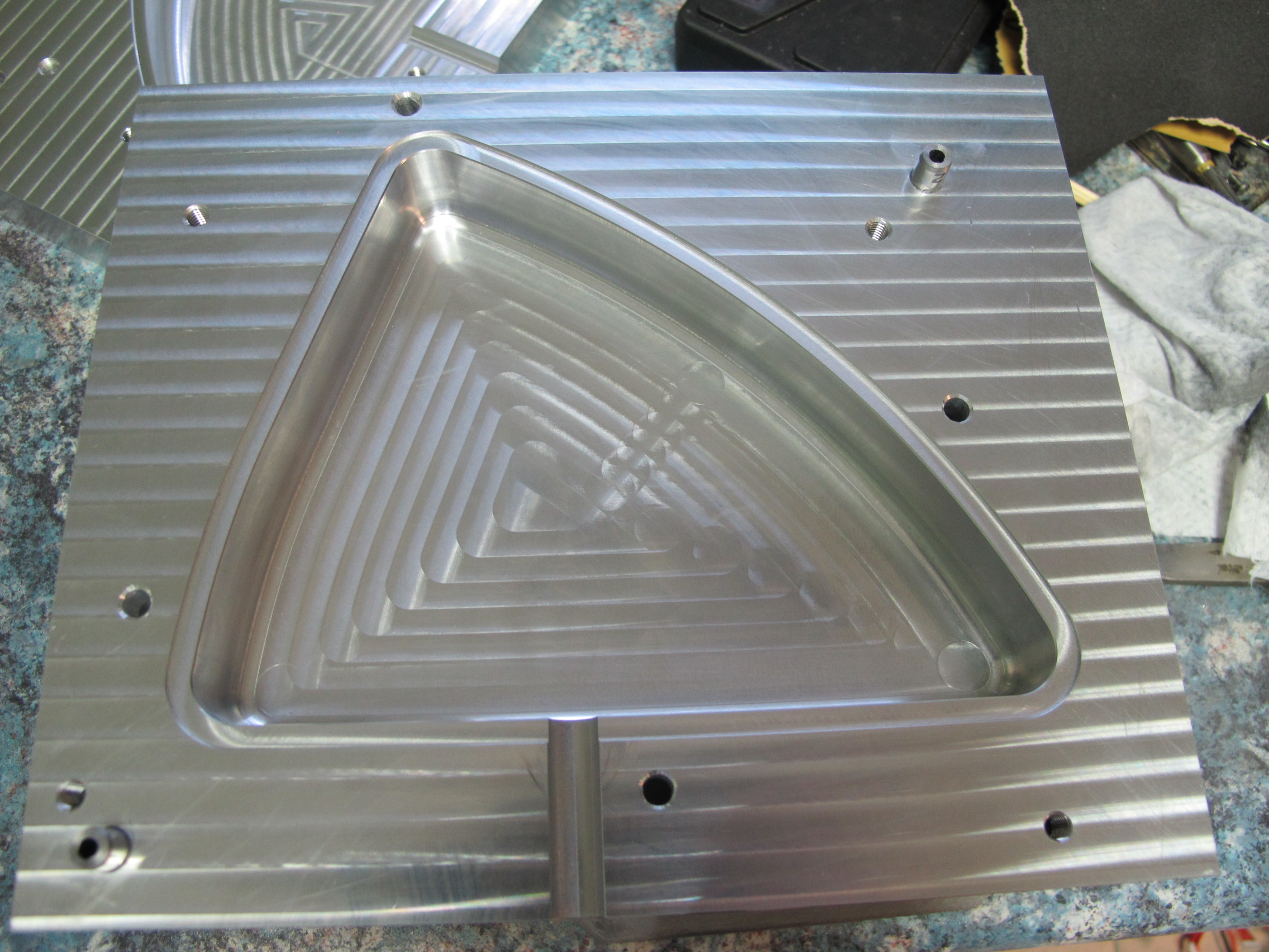

Первые пробы типо матрицы :) форма простая, но просили, что бы по минимуму слесарки
Шаровая фрезка , что то легко скололась и малость царапает, не очень понравилась
IMG_0028[1].JPG (4728 просмотров) <a class='original' href='./download/file.php?id=36891&mode=view' target=_blank>Загрузить оригинал (942.44 КБ)</a>
IMG_0029[1].JPG (4728 просмотров) <a class='original' href='./download/file.php?id=36892&mode=view' target=_blank>Загрузить оригинал (892.08 КБ)</a>
А в углах окружности из-за остановок?
Чистовой был проход? Сколько за него снимал?
В углах вышла такая бяка, торцовая фреза больше чем радиус , поэтому чутка запиливало в стенку
Естесно при этом фрезу чутка колбасит и она цепляет дно
Надо было торцевать 8 мм , а не 12 мм, но тогда на основной поверхности было бы больше рисунка
Но это было бы лучше
Скругление сперва делал обычной концевой, с шагом 0,5 мм
Шаровой 10 мм проходил за три прохода
На чистовую оставлял 1 десятку
