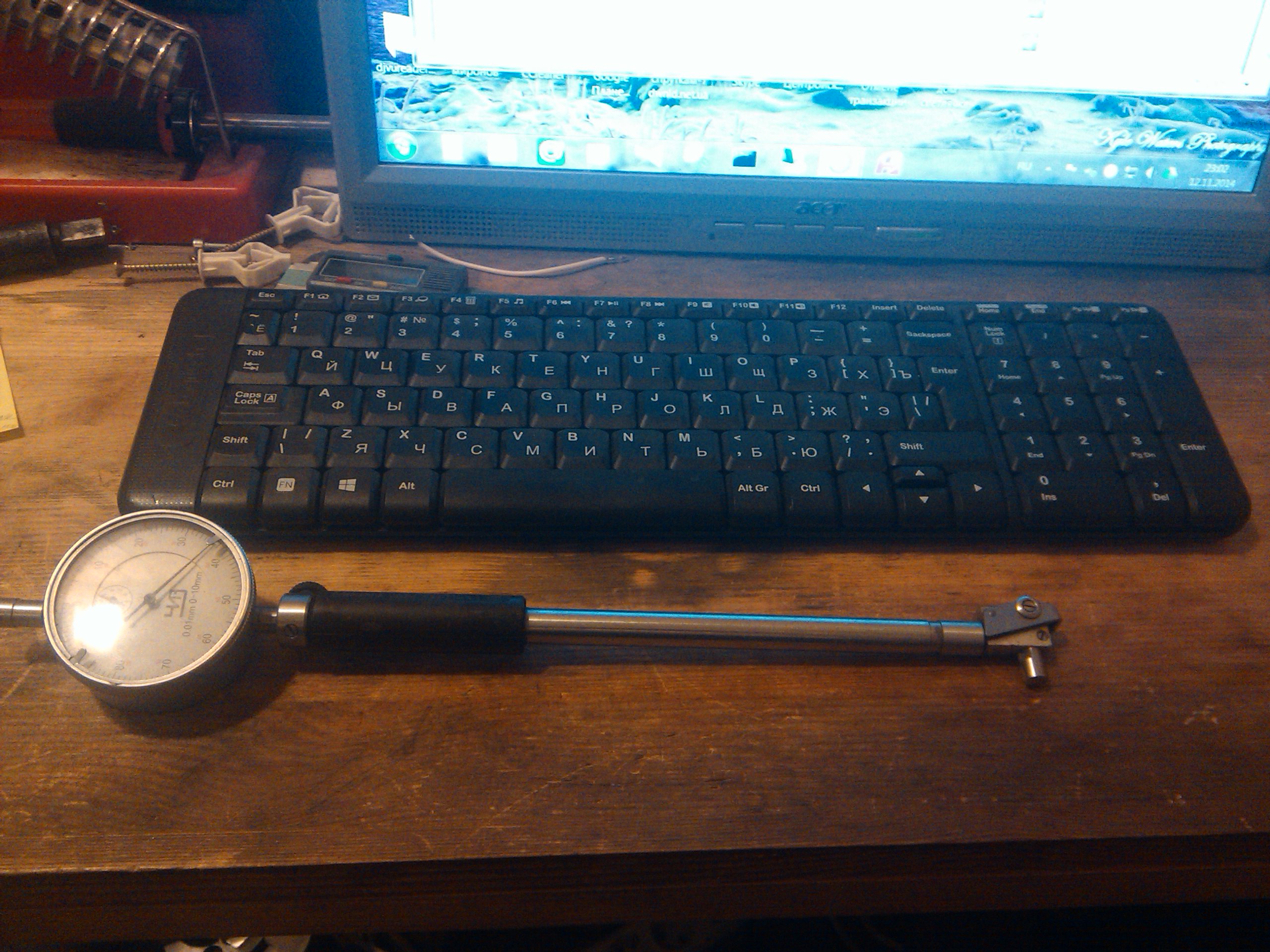

nik1 писал(а):нутромеров митутоя
Хороший меритель у самого есть от 4 до 150 мм. Пользоваться одно удовольствие .
У тебя вообще супер набор :good:
Подкоплю и доберу потихой
А пользоваться реально удобно, доволен как слон :)
Сергей, я тогда запробую и отпишусь

Я вот по старинке - еще с советских времен , есть еще такой с деревянной ручкой тот года 60 :hehehe:
нутромер.jpg (5080 просмотров) <a class='original' href='./download/file.php?id=36536&sid=c2ee7c3a5a90809efc91d71bc64b3e90&mode=view' target=_blank>Загрузить оригинал (796.42 КБ)</a>
Даешь коллективный разум !
Да можно и таким, тока навык некий нужен
Я так понимаю этот двухточечный?
konyshevk писал(а):Я вот по старинке - еще с советских времен , есть еще такой с деревянной ручкой
Вот сразу видно, наш нутромерчик :)

По трем точкам всяко точнее измерение получается. Очень нужна ножка на 20 - 25. Ни кому не попадалась такая за приемлемую цену?
Ходи на чипмейкер и мониторь барахолку :)
Я там же и брал
Могу спросить у кого брал есть ли отдельно
Но трехточечные не особо дешевые
трехточечный и не должен быть дешевле.. :)
Алексс
Сообщения: 2099
Репутация: 266
Заслуга: IQ32
Откуда: Прага
Сообщение Алексс »
зато двухточечным можно "измерить" овальность :tongue:
Каждому инструменту свое назначение ;)
