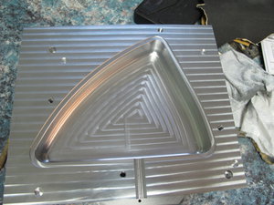

Первые пробы типо матрицы :) форма простая, но просили, что бы по минимуму слесарки
Шаровая фрезка , что то легко скололась и малость царапает, не очень понравилась
IMG_0028[1].JPG (4537 просмотров) <a class='original' href='./download/file.php?id=36891&sid=39e7c396457cb7e5587876379ca5ae2c&mode=view' target=_blank>Загрузить оригинал (942.44 КБ)</a>
IMG_0029[1].JPG (4537 просмотров) <a class='original' href='./download/file.php?id=36892&sid=39e7c396457cb7e5587876379ca5ae2c&mode=view' target=_blank>Загрузить оригинал (892.08 КБ)</a>
А в углах окружности из-за остановок?
Чистовой был проход? Сколько за него снимал?
В углах вышла такая бяка, торцовая фреза больше чем радиус , поэтому чутка запиливало в стенку
Естесно при этом фрезу чутка колбасит и она цепляет дно
Надо было торцевать 8 мм , а не 12 мм, но тогда на основной поверхности было бы больше рисунка
Но это было бы лучше
Скругление сперва делал обычной концевой, с шагом 0,5 мм
Шаровой 10 мм проходил за три прохода
На чистовую оставлял 1 десятку
