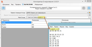

Сергей, есть возможность прописать в первой строке текста кода название исходного файла? Например так:
( Рисунок теста )
M5 S0
G90 G21
G0 F3000 X30.000 Y-10.000
G4 P0.2
M3 S255
G4 P1.000
G1 F600 X30.000 Y-30.000
X30.000Y-35.724
X30.000Y-44.464
Что надо в правиле прописать?

Привет!
Ты имеешь в виду вот это:
2019-02-17_010412.jpg (4146 просмотров) <a class='original' href='./download/file.php?id=157241&mode=view' target=_blank>Загрузить оригинал (100.88 КБ)</a>

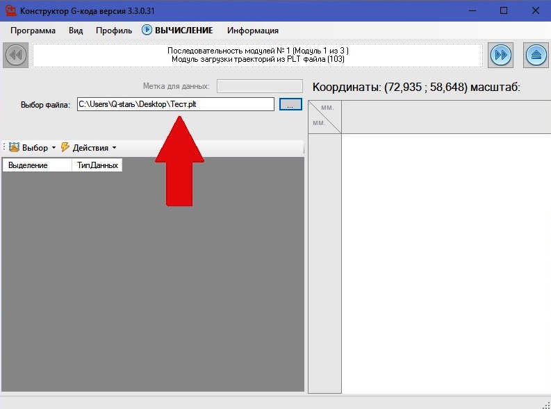

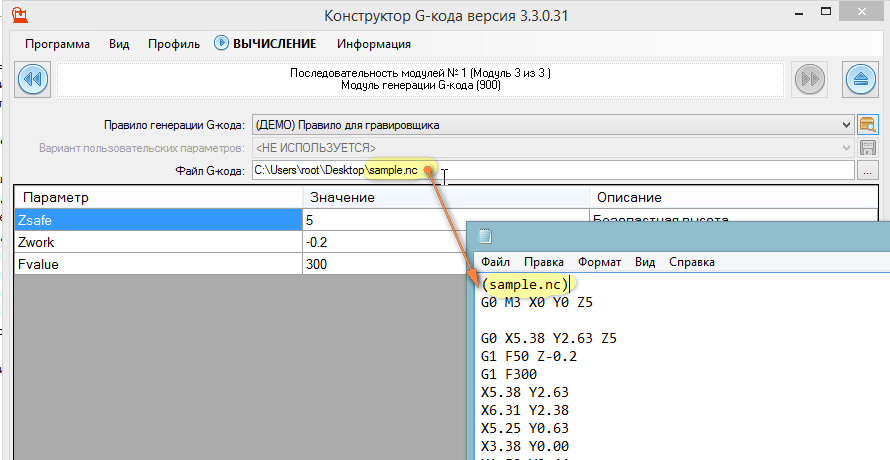

Не, имя загружаемого в первый модуль файла:
Безымянный.jpg (4121 просмотр) <a class='original' href='./download/file.php?id=157247&mode=view' target=_blank>Загрузить оригинал (69.03 КБ)</a>

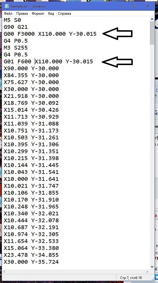

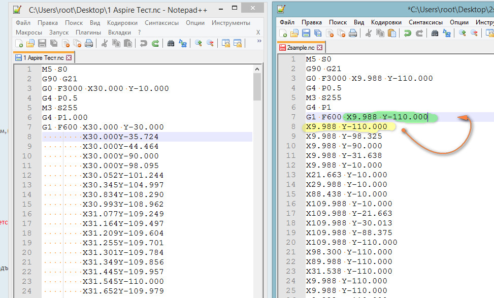

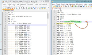

Ещё у меня непонятка с началом движения по по всем траекториям,( но это скорее вопрос к автору контроллера):
M5 S0
G90 G21
G0 F3000 X9.988 Y-110.000
G4 P0.2
M3 S255
G4 P0.5
G1 F600
X9.988 Y-110.000 В этот месте лазер гаснет, а потом опять включается и едет
X9.988 Y-98.325
X9.988 Y-90.000
X9.988 Y-31.638
Этот же код сгенерированный в Aspire - всё нормально: Быстро подъехал, выдержал паузу, начал жечь, выдержал паузу, поехал с рабочей скоростью.
Файлики приклею:
Архив WinRAR.rar
(5.26 КБ) 305 скачиваний
Дополню - G-code из PLT. Если из DXF делать, то тоже самое и + ещё пр траектории начинает моргать, как будто траектория из отдельных отрезков.
Где то туплю.

Q-starь писал(а):Ещё у меня непонятка с началом движения по по всем траекториям,( но это скорее вопрос к автору контроллера):
А если первую строку движения №8 перенести к строке №7? заработает? т.к. пока только это бросается в глаза.

Q-starь писал(а):Сергей, есть возможность прописать в первой строке текста кода название исходного файла?
В описании программы добавил ссылку на эту страницу: http://selenur.ru/?page_id=1372 в которой теперь будет видно когда появится функция такая :-)

selenur писал(а):А если первую строку движения №8 перенести к строке №7? заработает?
Не помогло конечно, это я первым делом попробовал.

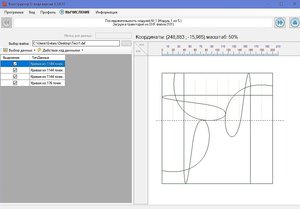

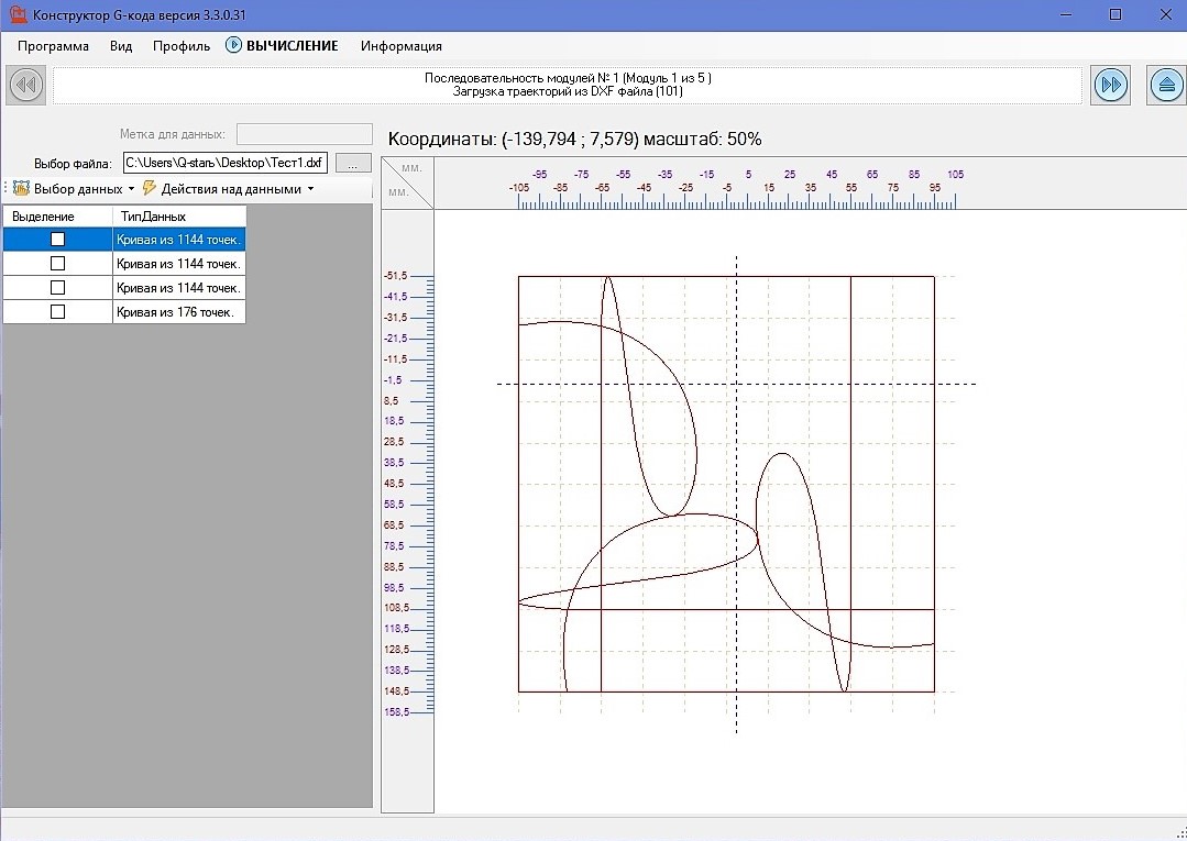

selenur, И ещё...

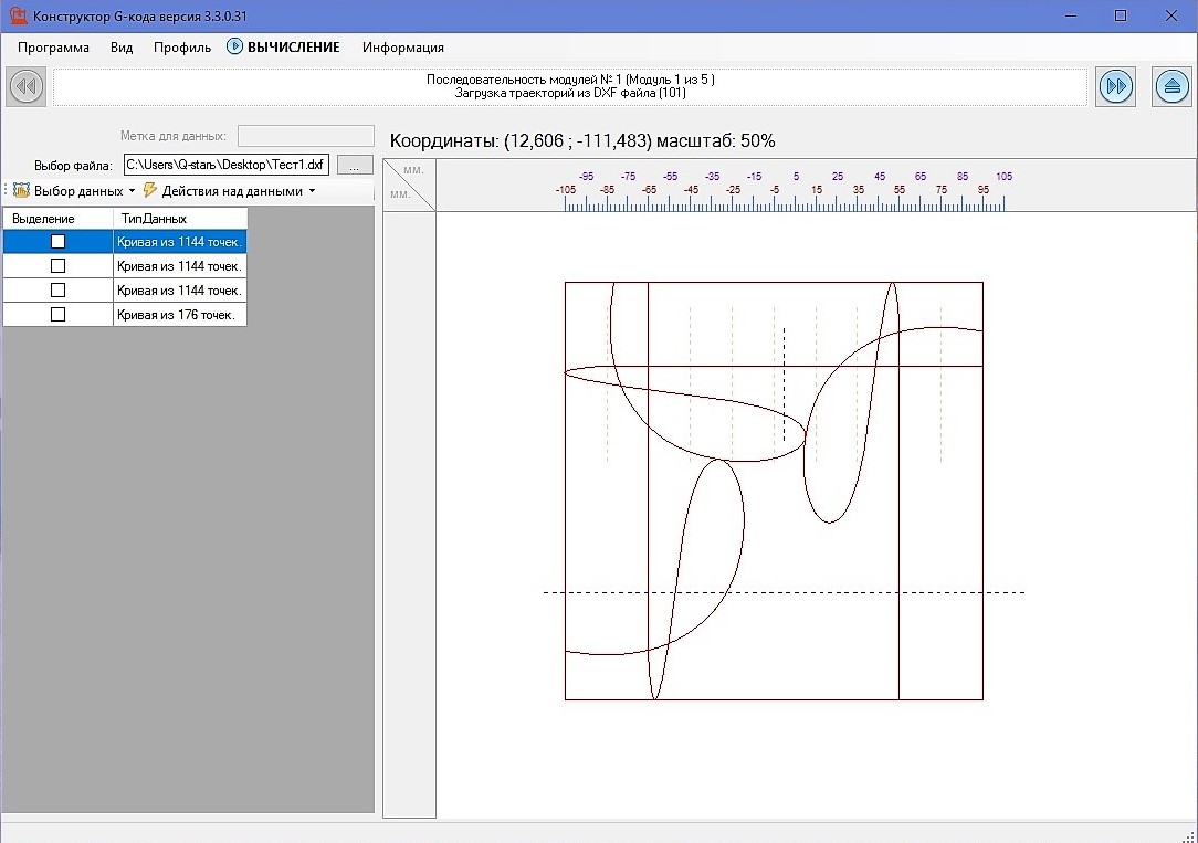

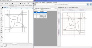

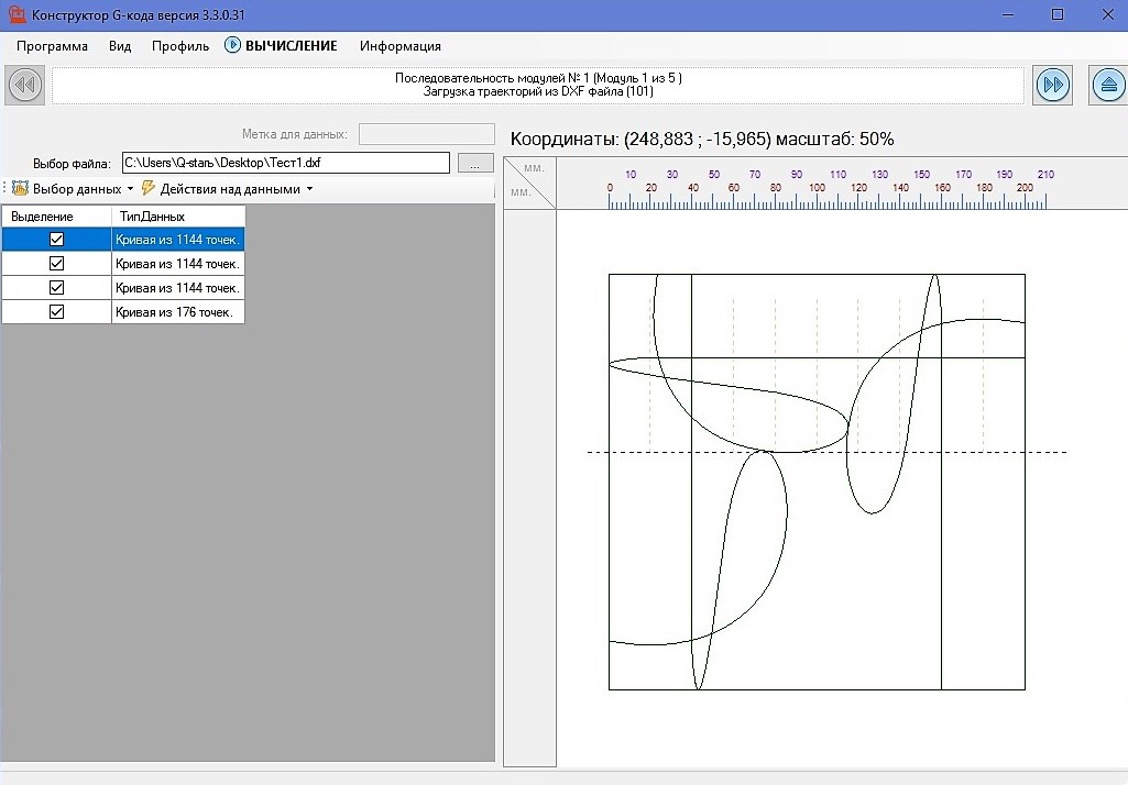

Открываю файл DXF его смещает и переворачивает куда то:
Исходный файл в Corel -&gt; Экспорт в DXF -&gt; Конструктор G-кода (4004 просмотра) <a class='original' href='./download/file.php?id=157333&mode=view' target=_blank>Загрузить оригинал (230.26 КБ)</a>
Исходный файл в Corel -> Экспорт в DXF -> Конструктор G-кода
А знак по "У" специально перевёрнут наоборот? И почему? Мне потом приходится в "правиле" этот минус дорисовывать.

Исходный файл:
Исходный файл (3990 просмотров) <a class='original' href='./download/file.php?id=157336&mode=view' target=_blank>Загрузить оригинал (185.82 КБ)</a>
Исходный файл
Загружаю в программу:
Безымянный2.jpg (3990 просмотров) <a class='original' href='./download/file.php?id=157337&mode=view' target=_blank>Загрузить оригинал (135.85 КБ)</a>
Отражаю по "У" :
Безымянный3.jpg (3990 просмотров) <a class='original' href='./download/file.php?id=157338&mode=view' target=_blank>Загрузить оригинал (119.84 КБ)</a>
Пропадает шкала "У"

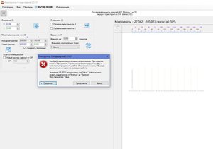

Смещаю в начало:
Безымянный6.jpg (3990 просмотров) <a class='original' href='./download/file.php?id=157339&mode=view' target=_blank>Загрузить оригинал (110.05 КБ)</a>
Выдаёт ошибку:
Безымянный1.jpg (3990 просмотров) <a class='original' href='./download/file.php?id=157340&mode=view' target=_blank>Загрузить оригинал (147.87 КБ)</a>
Может попробовать в другой версии DXF сохранять из Corel? С PLT таких фокусов нет.
С другими кривыми фокусов ещё больше.
Q-starь писал(а):Открываю файл DXF его смещает и переворачивает куда то:
А пришли DXF файл, посмотрю его изнутри ;-)

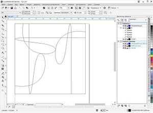

Ещё есть момент с DXF ( другим ): Если в Corel вектора не объединены, то DXF в "Конструкторе" открываешь, отражаешь по любой оси, а кривые разбегаются в разные стороны.
Всё с картинками затолкал в этот архив :
Проба.rar
(607.15 КБ) 241 скачивание
Пы Сы. В исходном Coral все не объединённые кривые, а овал - это овал.

selenur, со своей проблемой с "МОРГАНИЕМ ЛАЗЕРА в начале траектории" из поста № 2203 разобрался. "Шляпа" была в том что координата повторяется, вот эта:
Безымянный.jpg (3598 просмотров) <a class='original' href='./download/file.php?id=157963&mode=view' target=_blank>Загрузить оригинал (152.14 КБ)</a>
Как в правиле поправить что бы первая точка G1 повторно не прописывалась? Зачем её на рабочей скорости повторять, если мы к ней уже быстро переместились?
