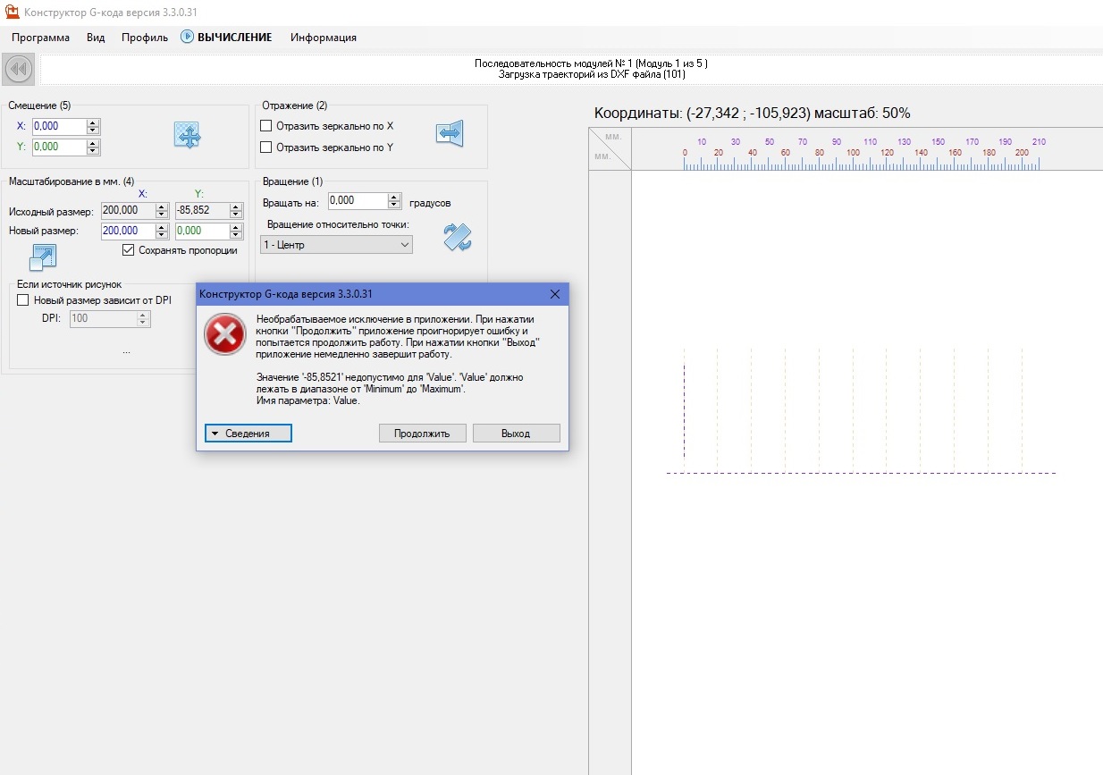

selenur, И ещё...
Открываю файл DXF его смещает и переворачивает куда то:
Исходный файл в Corel -&gt; Экспорт в DXF -&gt; Конструктор G-кода (4010 просмотров) <a class='original' href='./download/file.php?id=157333&mode=view' target=_blank>Загрузить оригинал (230.26 КБ)</a>
Исходный файл в Corel -> Экспорт в DXF -> Конструктор G-кода
А знак по "У" специально перевёрнут наоборот? И почему? Мне потом приходится в "правиле" этот минус дорисовывать.

Загружаю в программу:
Безымянный2.jpg (3996 просмотров) <a class='original' href='./download/file.php?id=157337&mode=view' target=_blank>Загрузить оригинал (135.85 КБ)</a>
Отражаю по "У" :
Безымянный3.jpg (3996 просмотров) <a class='original' href='./download/file.php?id=157338&mode=view' target=_blank>Загрузить оригинал (119.84 КБ)</a>
Пропадает шкала "У"
Смещаю в начало:
Безымянный6.jpg (3996 просмотров) <a class='original' href='./download/file.php?id=157339&mode=view' target=_blank>Загрузить оригинал (110.05 КБ)</a>
Выдаёт ошибку:
Безымянный1.jpg (3996 просмотров) <a class='original' href='./download/file.php?id=157340&mode=view' target=_blank>Загрузить оригинал (147.87 КБ)</a>
Может попробовать в другой версии DXF сохранять из Corel? С PLT таких фокусов нет.
С другими кривыми фокусов ещё больше.
Q-starь писал(а):Открываю файл DXF его смещает и переворачивает куда то:
А пришли DXF файл, посмотрю его изнутри ;-)
