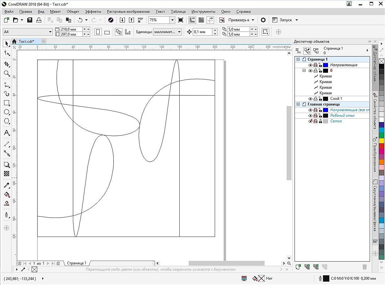

selenur, И ещё...
Открываю файл DXF его смещает и переворачивает куда то:
Исходный файл в Corel -&gt; Экспорт в DXF -&gt; Конструктор G-кода (3833 просмотра) <a class='original' href='./download/file.php?id=157333&mode=view' target=_blank>Загрузить оригинал (230.26 КБ)</a>
Исходный файл в Corel -> Экспорт в DXF -> Конструктор G-кода
А знак по "У" специально перевёрнут наоборот? И почему? Мне потом приходится в "правиле" этот минус дорисовывать.

Может попробовать в другой версии DXF сохранять из Corel? С PLT таких фокусов нет.
С другими кривыми фокусов ещё больше.
Q-starь писал(а):Открываю файл DXF его смещает и переворачивает куда то:
А пришли DXF файл, посмотрю его изнутри ;-)

Ещё есть момент с DXF ( другим ): Если в Corel вектора не объединены, то DXF в "Конструкторе" открываешь, отражаешь по любой оси, а кривые разбегаются в разные стороны.

Пы Сы. В исходном Coral все не объединённые кривые, а овал - это овал.
