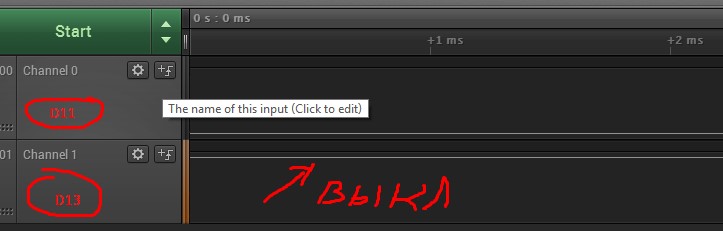

да забыл написать что программой выключается толь D11 и с // и бе них на D13 чистый 0
Вот переделанные исходники, на D13 при включенном шпинделе 0 при выключенном 5в.:
grbl_uno_dir_as_enable.zip
(369.29 КБ) 362 скачивания
Проверено в железе:
Screenshot_43.jpg (3277 просмотров) <a class='original' href='./download/file.php?id=94920&sid=9d10e50ddad7df21d66ecaa6f06e9e24&mode=view' target=_blank>Загрузить оригинал (28.93 КБ)</a>
Screenshot_44.jpg (3277 просмотров) <a class='original' href='./download/file.php?id=94921&sid=9d10e50ddad7df21d66ecaa6f06e9e24&mode=view' target=_blank>Загрузить оригинал (28.41 КБ)</a>
При закрытой Arduino IDE удали все из папки (C:\Documents and Settings\*******\Мои документы\Arduino\libraries\ , затем подключи те что я прислал как написано здесь http://www.cnc-club.ru/wiki/index.php/FirmwareGRBL, скомпилируй и залей. Главное не спеши все должно работать.

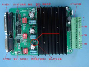

ребят начал подключать концевики и столкнулся с такой проблемой по оси Z загорается вот этот
др.JPG (3226 просмотров) <a class='original' href='./download/file.php?id=95003&sid=9d10e50ddad7df21d66ecaa6f06e9e24&mode=view' target=_blank>Загрузить оригинал (157.09 КБ)</a>
светодиод и не тута не сюда. думал в прошивки ,залил сток , всё осталось. подключение перепроверил . вкл выкл драйвер всё преподает на пару минут. и самое главное подкл обратно mk1 работает как надо, стопоров нет.
учиться чему то новому всегда сложно , особенно когда в этом не понимаешь.

lenivets писал(а):светодиод и не тута не сюда
Схема от этого драйвера есть? И что этот светодиод означает?
Входы лимитов на grbl срабатывают при логической 0, а что на выходе платы. На вид там оптопары стоят.

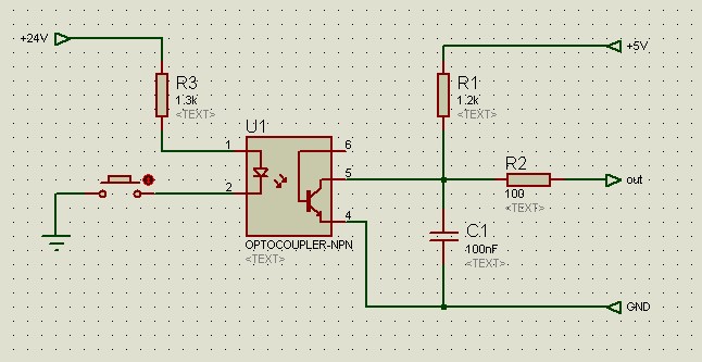

. назрел другой вопрос . подключил концевики по высокому уровню (нажимаешь на концевик поевляется +5) http://www.cnc-club.ru/wiki/index.php/ArduinoGRBL как настроить контроллер $

Можно на ты, здесь так принято. В течении часа вышлю.
А на плате драйверов нет опторазвязки для концевиков?

Оптопары например PC817 или 4N35, распиновку смотри в даташитах. Схему нужно подключать максимально близко к плате Arduino. Кнопки Feed/Hold, Start, Stop тоже желательно подключать через такую схему или хотя бы используя ее правый участок до отопары.
Screenshot_51.jpg (3123 просмотра) <a class='original' href='./download/file.php?id=95095&sid=9d10e50ddad7df21d66ecaa6f06e9e24&mode=view' target=_blank>Загрузить оригинал (58.29 КБ)</a>

Для PC817 1,3 ком на 24V очень мало, и переключаться будет медленнее, и резюльник будет греться.
т.е. 2,2 минимум. На практике ставил заметно больше, но вот сколько, не помню.
