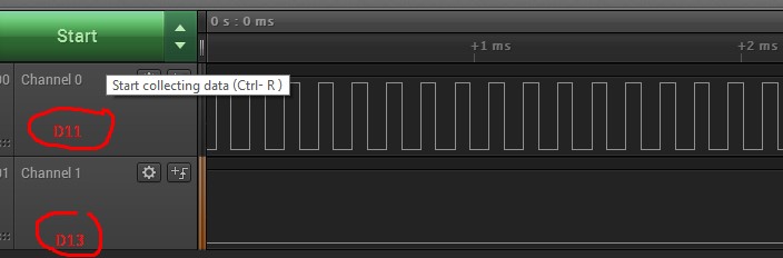

да забыл написать что программой выключается толь D11 и с // и бе них на D13 чистый 0
Вот переделанные исходники, на D13 при включенном шпинделе 0 при выключенном 5в.:
grbl_uno_dir_as_enable.zip
(369.29 КБ) 365 скачиваний
Проверено в железе:
Screenshot_43.jpg (3399 просмотров) <a class='original' href='./download/file.php?id=94920&mode=view' target=_blank>Загрузить оригинал (28.93 КБ)</a>
Screenshot_44.jpg (3399 просмотров) <a class='original' href='./download/file.php?id=94921&mode=view' target=_blank>Загрузить оригинал (28.41 КБ)</a>
При закрытой Arduino IDE удали все из папки (C:\Documents and Settings\*******\Мои документы\Arduino\libraries\ , затем подключи те что я прислал как написано здесь http://www.cnc-club.ru/wiki/index.php/FirmwareGRBL, скомпилируй и залей. Главное не спеши все должно работать.
Проверено в железе:
:beer_blow: :beer_blow: :beer_blow: :beer_blow: :beer_blow: :beer_blow: :beer_blow: :beer_blow: :beer_blow: :beer_blow: :beer_blow: :eat: :beer_blow:
прям с утра! , ну и пусть . УРАААААА ПОЛУЧИЛОСЬ. после работы буду тестить. :rail:
Спасибо Вам добрый человек :hottabych:
