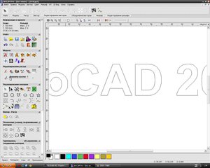

dima7411 писал(а):dxf почему-то Арткам у меня не ест...
Потому что нужно сохранять в формат 2004 года.

Читал, рекомендуют именно 2004. Пробовал экспортировать во все версии, сейчас перепроверил для 2004, все равно криво импортирует вектора. Думал глюк Корела, но сторонние файлы DXF то же криво импортируются. Видимо, такой Арткам, или такой сам...

dima7411 писал(а):Читал, рекомендуют именно 2004. Пробовал экспортировать во все версии, сейчас перепроверил для 2004, все равно криво импортирует вектора. Думал глюк Корела, но сторонние файлы DXF то же криво импортируются. Видимо, такой Арткам, или такой сам...
А криво это как? Может быть в кореле сам файл уже кривой, незамкнутые линии или наооборот пересекающиеся с хвостами. В арткаме есть лечение векторов, можно устранить подобные косяки.

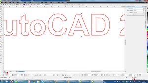

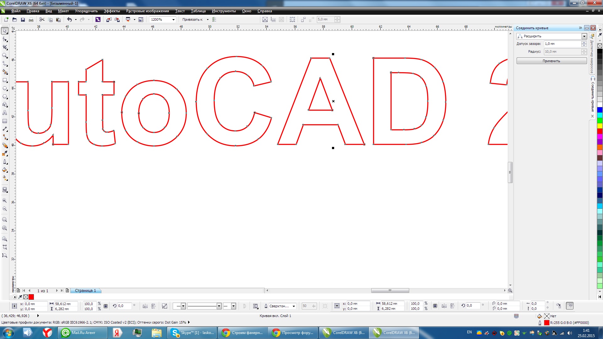

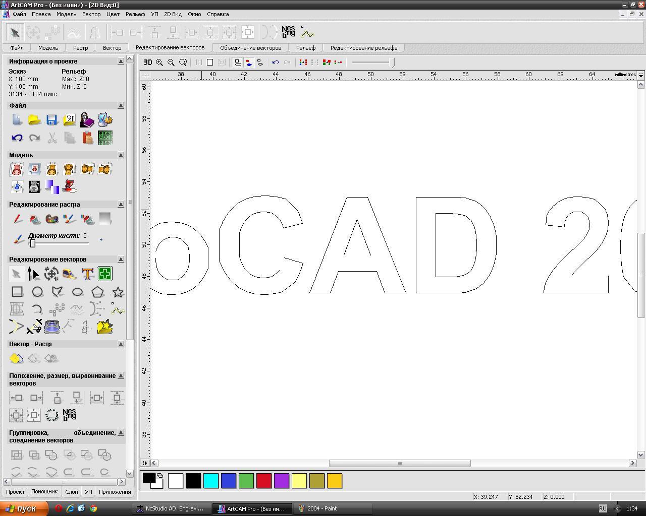

В Кореле вот так, все замкнуто, не пересекается. А при экспорте в AI 8.0 все норм.
Корел (2711 просмотров) <a class='original' href='./download/file.php?id=43839&mode=view' target=_blank>Загрузить оригинал (313.05 КБ)</a>
Корел
А в Арткаме так (2711 просмотров) <a class='original' href='./download/file.php?id=43840&mode=view' target=_blank>Загрузить оригинал (145.96 КБ)</a>
А в Арткаме так

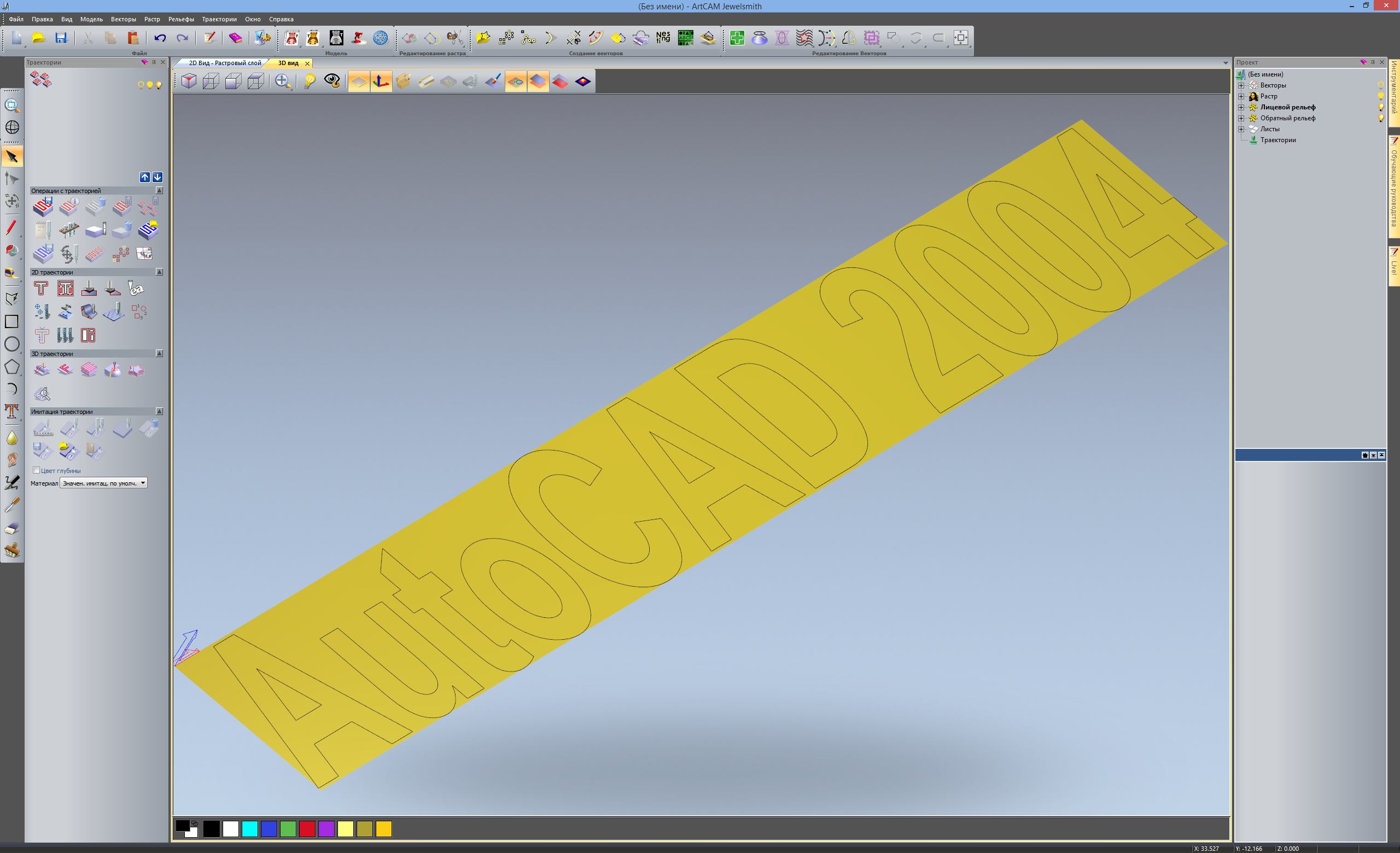

Re: Строим фанерный станок
dima7411 писал(а):Вот...
Открыл автокадовский файл в арткаме - все ok!
2015-02-25 11-00-15 Скриншот экрана.png (2659 просмотров) <a class='original' href='./download/file.php?id=43848&mode=view' target=_blank>Загрузить оригинал (828.43 КБ)</a>

Значит у меня такой арткам.
как у тебя - дорого стоит наверное... Приходиться автокадовские файлы импортировать в корел, ручками замыкать, потом обратно экспортировать уже в аи, гемор короче...

dima7411 писал(а):Значит у меня такой арткам.
Те что после 2008 (2008, 2010, 2011,..) - без проблем открывают DXF 2004. ArtCAM 2009 - не помню.
До этого использовал 6, 8, 9 ArtCAM - с ними, вроде бы тоже проблем не было.
