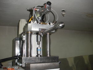

Первое устройство, облегчающее жизнь станочнику.
Слегка модернизированный пневмогайковерт, установлены два клапана и два дросселя для регулировки усилия зажима.
Станок Optimum BF 46
DSCN0072.JPG (7985 просмотров) <a class='original' href='./download/file.php?id=60782&mode=view' target=_blank>Загрузить оригинал (1.54 МБ)</a>
DSCN0073.JPG (7985 просмотров) <a class='original' href='./download/file.php?id=60783&mode=view' target=_blank>Загрузить оригинал (1.52 МБ)</a>
https://youtu.be/tHKJrH3SxD8

Re: Мои поделки
Сообщение Дмитро »
john1987887 писал(а):Твой станочек?
Нет, мое только устройство зажима-разжима.
Интересно, за это дадут медальку? :thinking: :D

aftaev писал(а):Надо описать девайс подробно
Если надо, значит надо. Опишу подробно и с инструкцией :aga:
Дмитро
Сообщения: 857
Репутация: 1139
Откуда: Киев
Re: Мои поделки
Сообщение Дмитро »
Demetrius писал(а):Первое устройство, облегчающее жизнь станочнику.
Устройство предназначено для быстрой смены оправок на станках с ручной сменой инструмента.
Как пользоваться:
Для зажима, потянуть ручку вниз и повернуть влево. Воздух поступает через клапан в одну из полостей пневмогайковерта, происходит зажим (усилие регулируется с помощью пневмодроселя).
Для разжима потянуть ручку вниз и повернуть вправо. Воздух поступает в другую полость...
1. Нравится то что устройство работает так как задумал, заказчик доволен. Простота в использовании, гайковерт можно будет еще использовать по назначению. Простой монтаж, без каких либо доработок станка.
2. Нет такого.
3. В другой раз бы сделал ручку на одной оси с направляющими, сейчас возможен перекос и не с первого раза удается опустить (нужно приноровится). Пневмоклапаны нужны с большим расходом, эти пришлось разбирать и по максимум выпиливать, расширять каналы.

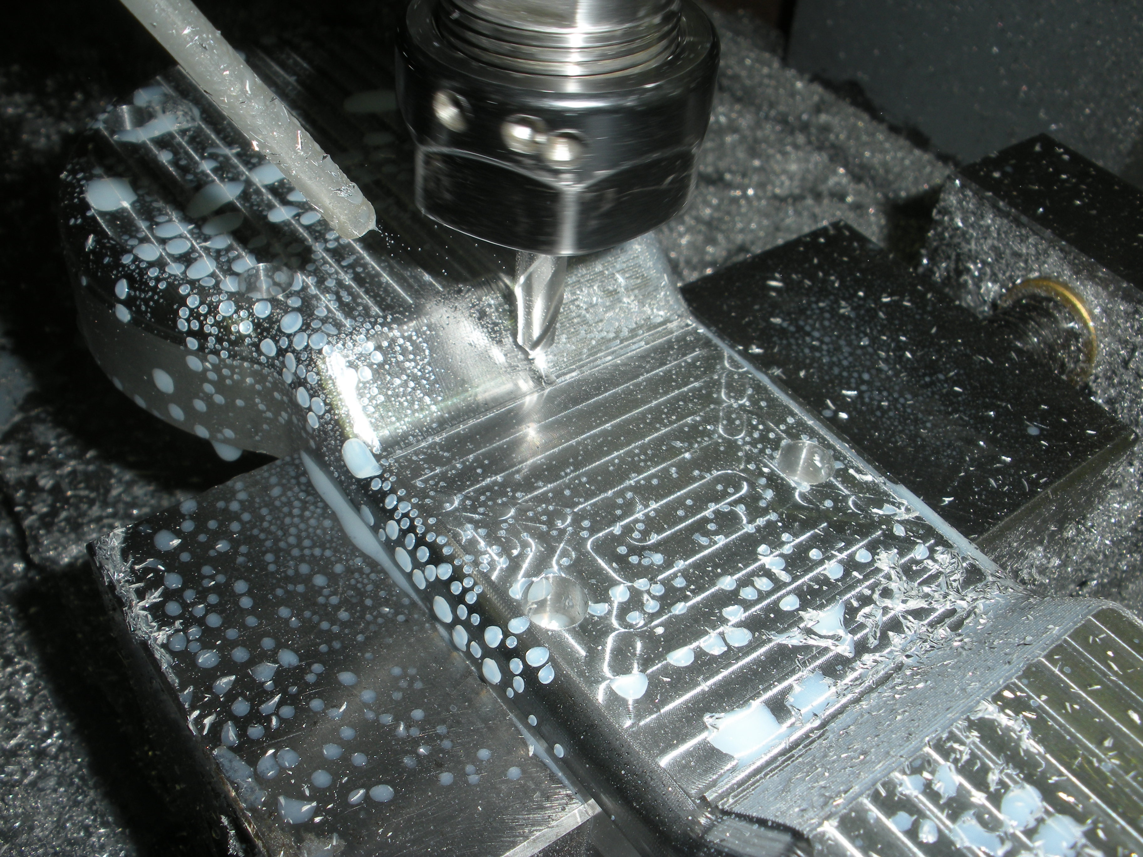

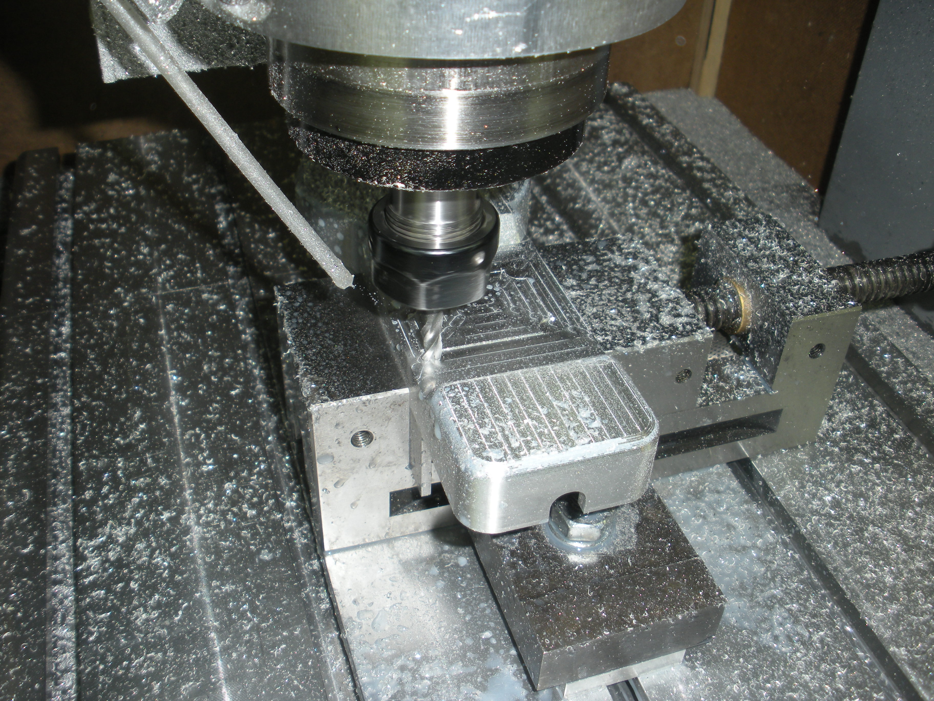

Запилил для дюралевого станка, дюралевый ручной пульт. :)
1.JPG (6883 просмотра) <a class='original' href='./download/file.php?id=72616&mode=view' target=_blank>Загрузить оригинал (1.84 МБ)</a>
2.JPG (6883 просмотра) <a class='original' href='./download/file.php?id=72617&mode=view' target=_blank>Загрузить оригинал (1.81 МБ)</a>
3.JPG (6883 просмотра) <a class='original' href='./download/file.php?id=72618&mode=view' target=_blank>Загрузить оригинал (1.67 МБ)</a>
4.JPG (6883 просмотра) <a class='original' href='./download/file.php?id=72619&mode=view' target=_blank>Загрузить оригинал (1.66 МБ)</a>
5.JPG (6883 просмотра) <a class='original' href='./download/file.php?id=72620&mode=view' target=_blank>Загрузить оригинал (1.73 МБ)</a>
6.JPG (6883 просмотра) <a class='original' href='./download/file.php?id=72621&mode=view' target=_blank>Загрузить оригинал (1.74 МБ)</a>
7.JPG (6883 просмотра) <a class='original' href='./download/file.php?id=72622&mode=view' target=_blank>Загрузить оригинал (1.71 МБ)</a>
Немного ручной работы.

Re: Мои поделки
Demetrius писал(а):Запилил для дюралевого станка, дюралевый ручной пульт. :)
Это тот самый случай, когда дюралевый станок лучше чугунного или полимербетонного... :)
Re: Мои поделки
Его бы еще анодировать, чтобы красявый стал ;)
