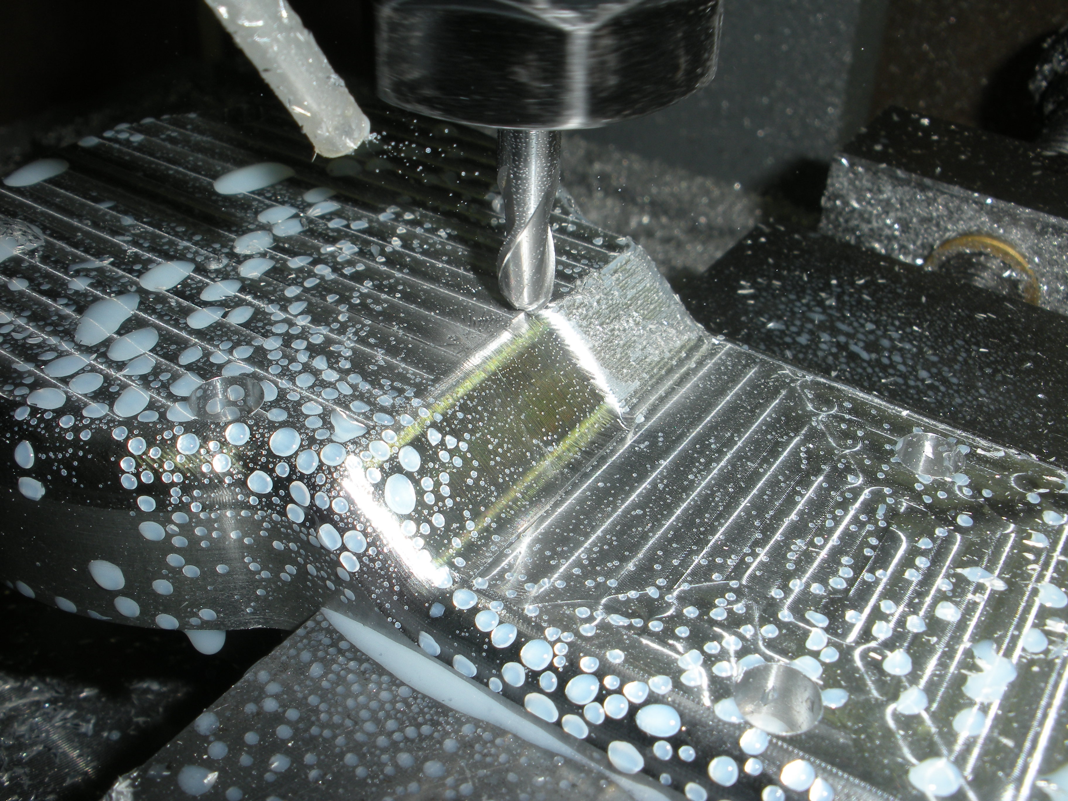

Запилил для дюралевого станка, дюралевый ручной пульт. :)

Немного ручной работы.

Re: Мои поделки
Demetrius писал(а):Запилил для дюралевого станка, дюралевый ручной пульт. :)
Это тот самый случай, когда дюралевый станок лучше чугунного или полимербетонного... :)
Re: Мои поделки
Его бы еще анодировать, чтобы красявый стал ;)

Re: Мои поделки
Сообщение Дмитро »
Predator писал(а): Его бы еще анодировать
Тогда и станок нужно будет анодировать :D

Re: Мои поделки
Сообщение aegis »
Demetrius, станок ты мацать постоянно не будешь. а пульт таки анодировать полезно - руки чище будут

Re: Мои поделки
Сообщение Дмитро »
aegis писал(а):Demetrius, станок ты мацать постоянно не будешь. а пульт таки анодировать полезно - руки чище будут
Это нужно еще найти, отвезти на анодирование.
Руки можно и вытереть.
