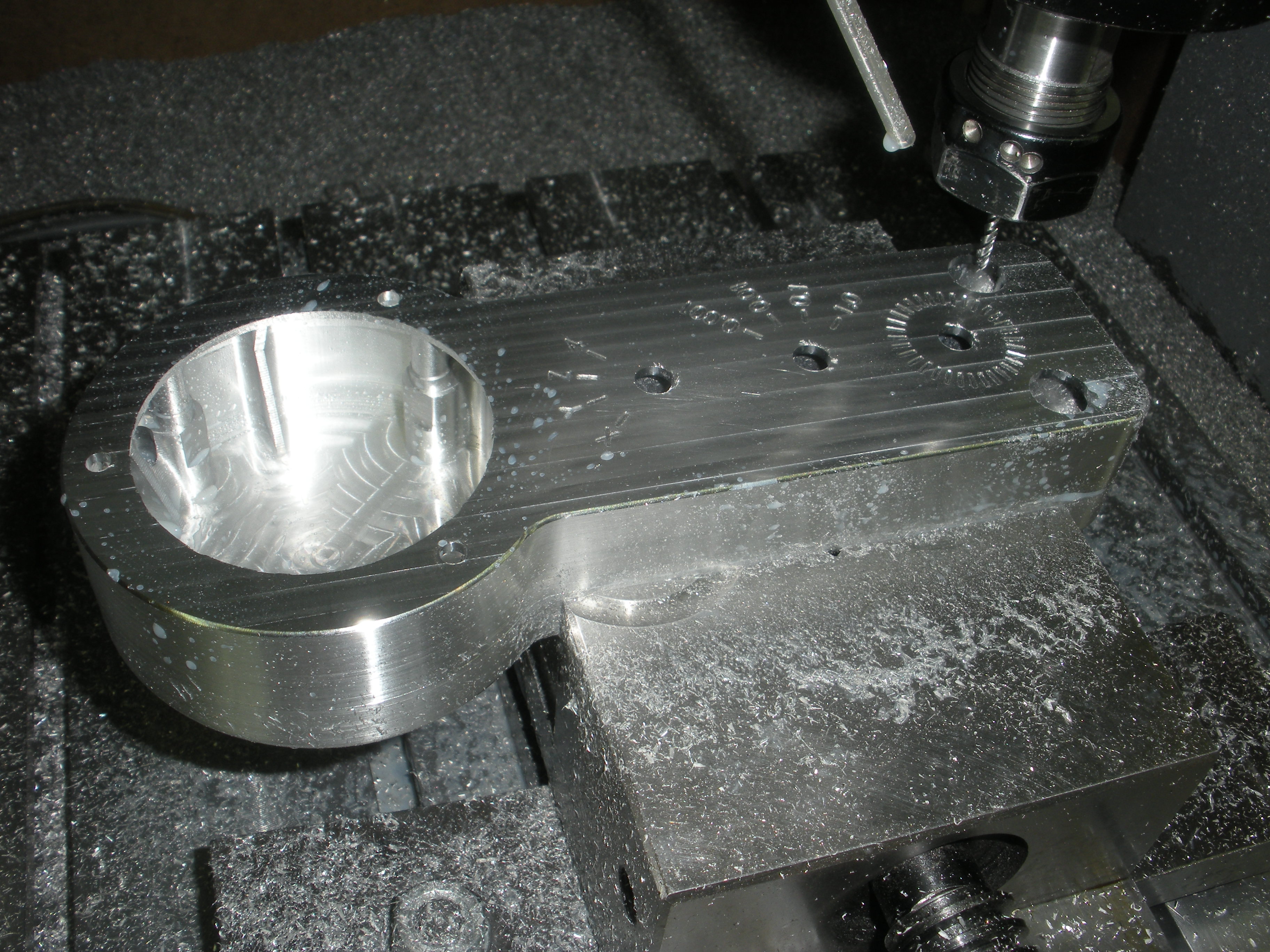

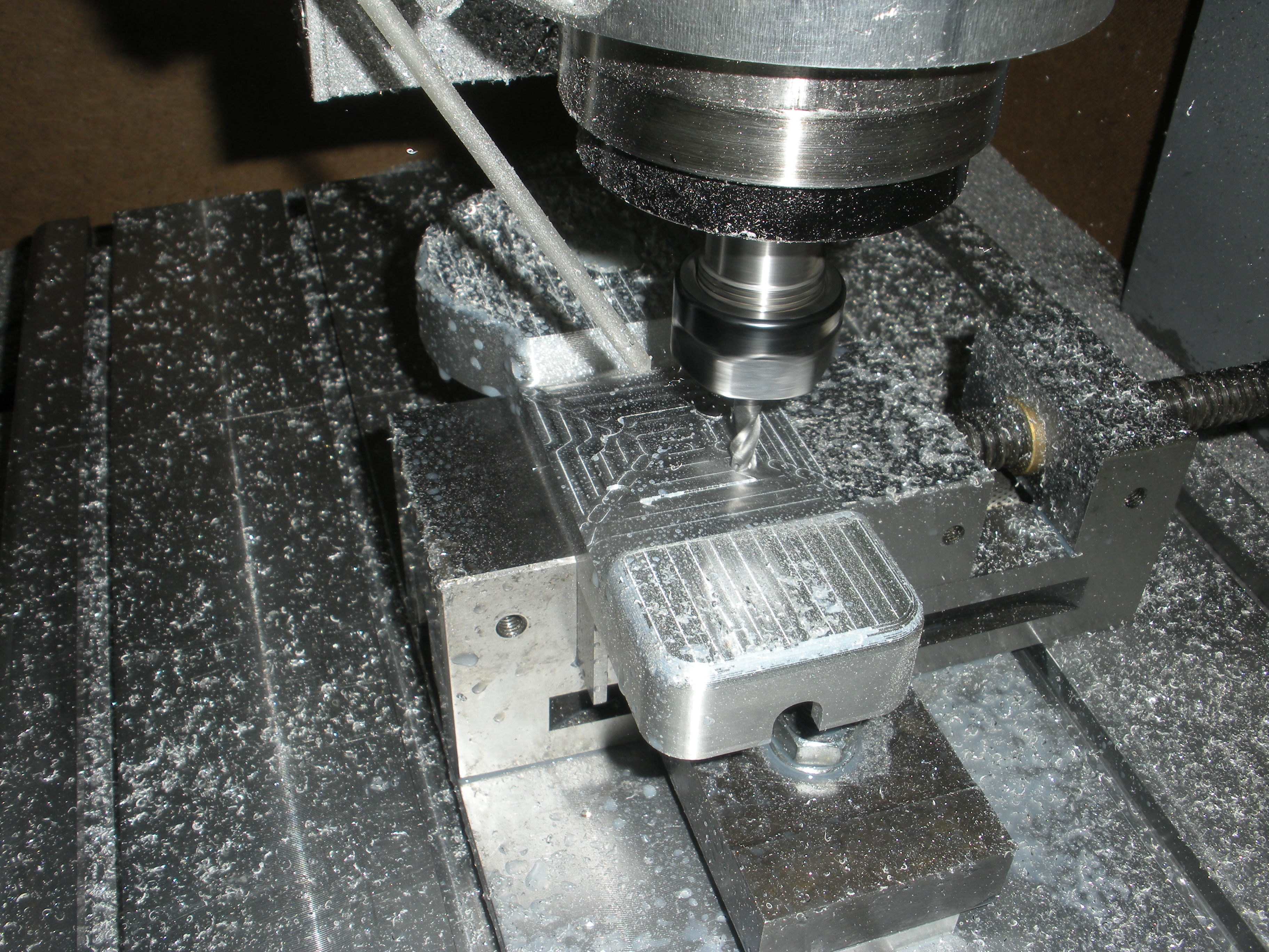

Запилил для дюралевого станка, дюралевый ручной пульт. :)
1.JPG (6820 просмотров) <a class='original' href='./download/file.php?id=72616&mode=view' target=_blank>Загрузить оригинал (1.84 МБ)</a>
2.JPG (6820 просмотров) <a class='original' href='./download/file.php?id=72617&mode=view' target=_blank>Загрузить оригинал (1.81 МБ)</a>
3.JPG (6820 просмотров) <a class='original' href='./download/file.php?id=72618&mode=view' target=_blank>Загрузить оригинал (1.67 МБ)</a>
4.JPG (6820 просмотров) <a class='original' href='./download/file.php?id=72619&mode=view' target=_blank>Загрузить оригинал (1.66 МБ)</a>
5.JPG (6820 просмотров) <a class='original' href='./download/file.php?id=72620&mode=view' target=_blank>Загрузить оригинал (1.73 МБ)</a>
6.JPG (6820 просмотров) <a class='original' href='./download/file.php?id=72621&mode=view' target=_blank>Загрузить оригинал (1.74 МБ)</a>
7.JPG (6820 просмотров) <a class='original' href='./download/file.php?id=72622&mode=view' target=_blank>Загрузить оригинал (1.71 МБ)</a>
Немного ручной работы.
8.JPG (6820 просмотров) <a class='original' href='./download/file.php?id=72623&mode=view' target=_blank>Загрузить оригинал (1.74 МБ)</a>
9.JPG (6820 просмотров) <a class='original' href='./download/file.php?id=72624&mode=view' target=_blank>Загрузить оригинал (1.73 МБ)</a>
10.JPG (6820 просмотров) <a class='original' href='./download/file.php?id=72625&mode=view' target=_blank>Загрузить оригинал (1.54 МБ)</a>
11.JPG (6820 просмотров) <a class='original' href='./download/file.php?id=72626&mode=view' target=_blank>Загрузить оригинал (1.14 МБ)</a>
12.JPG (6820 просмотров) <a class='original' href='./download/file.php?id=72627&mode=view' target=_blank>Загрузить оригинал (1.69 МБ)</a>
13.JPG (6820 просмотров) <a class='original' href='./download/file.php?id=72615&mode=view' target=_blank>Загрузить оригинал (1.59 МБ)</a>
Re: Мои поделки
Demetrius писал(а):Запилил для дюралевого станка, дюралевый ручной пульт. :)
Это тот самый случай, когда дюралевый станок лучше чугунного или полимербетонного... :)
