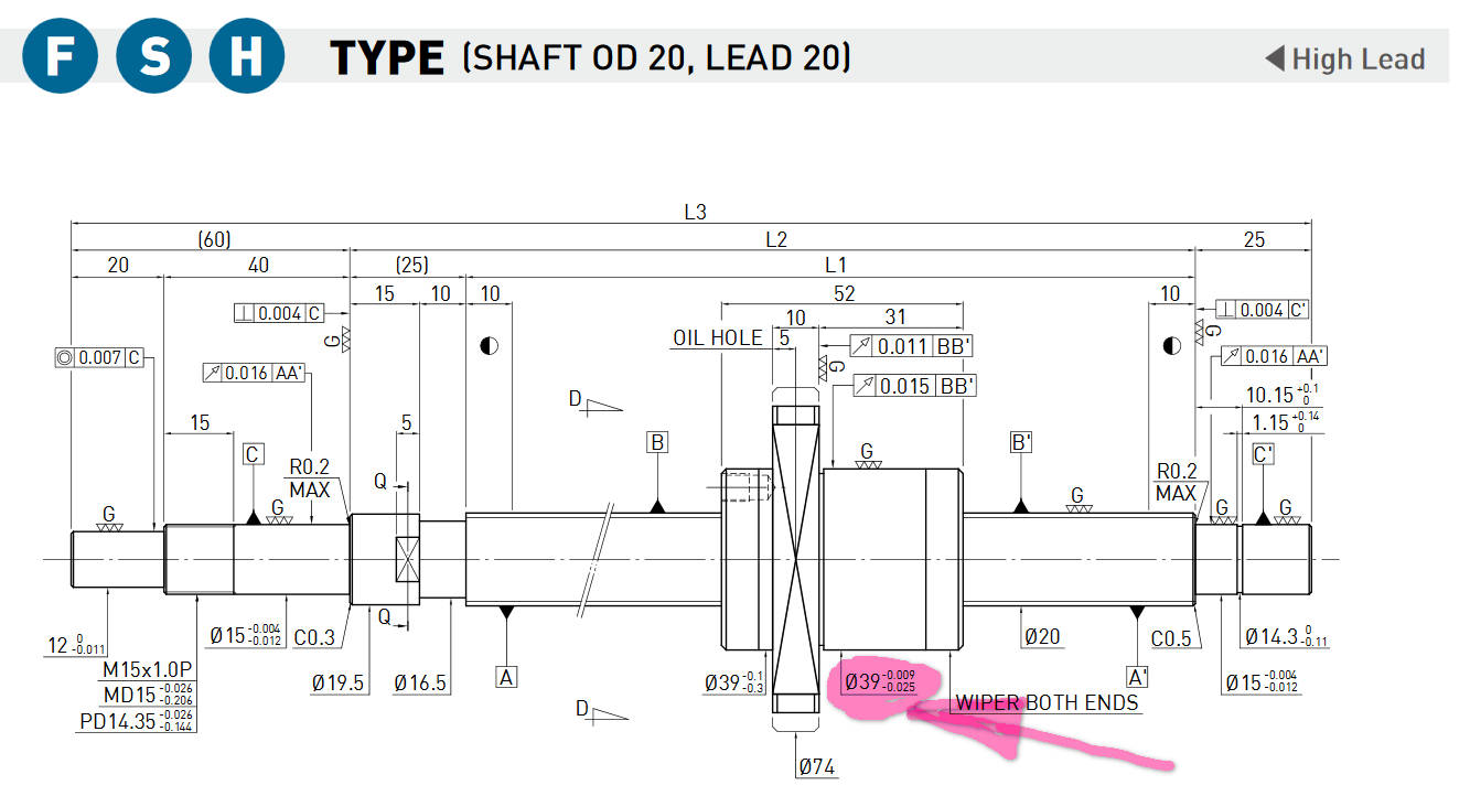

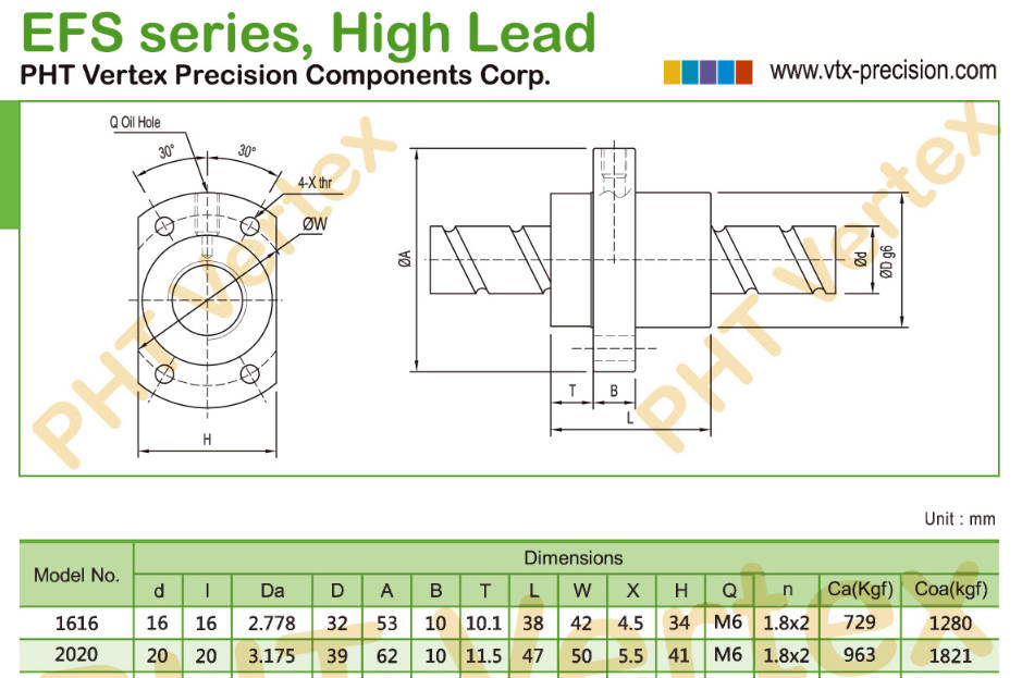

Может подскажет кто: купил вот такие скоростные ШВП 2020 с гайками
2020.jpg (5394 просмотра) <a class='original' href='./download/file.php?id=133725&mode=view' target=_blank>Загрузить оригинал (28.71 КБ)</a>
Но диаметр гайки очень странный - 39g6. Посадка g6 явно для подшипника, но вот подшипника с таким внутренним нет. Думал какой-то косяк производителя, т.к. ближайший диаметр подшипников - 40мм, но у Хайвина в каталоге тоже есть такие гайки

Узкая проточка для шкива, а широкая для подшипников.
Но где взять такие подшипники?

http://podshipnik-servis.ru/tags/podshipnik?page=149
Подшипник двухрядный ступичный 39BWD01JCA70 (8-94254-351, 8-94254-352 ) 39х72х37 мм

есть только одно но (даже не одно). Длина площадки на гайке 31мм, высота подшипника 37, а нужна еще и гайка...

at90 писал(а):Подшипник двухрядный ступичный 39BWD01JCA70
Дима, зазор же в нем не выбирается?

aegis писал(а):Длина площадки на гайке 31мм
Еще меньше - 26мм.

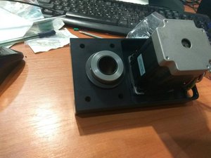

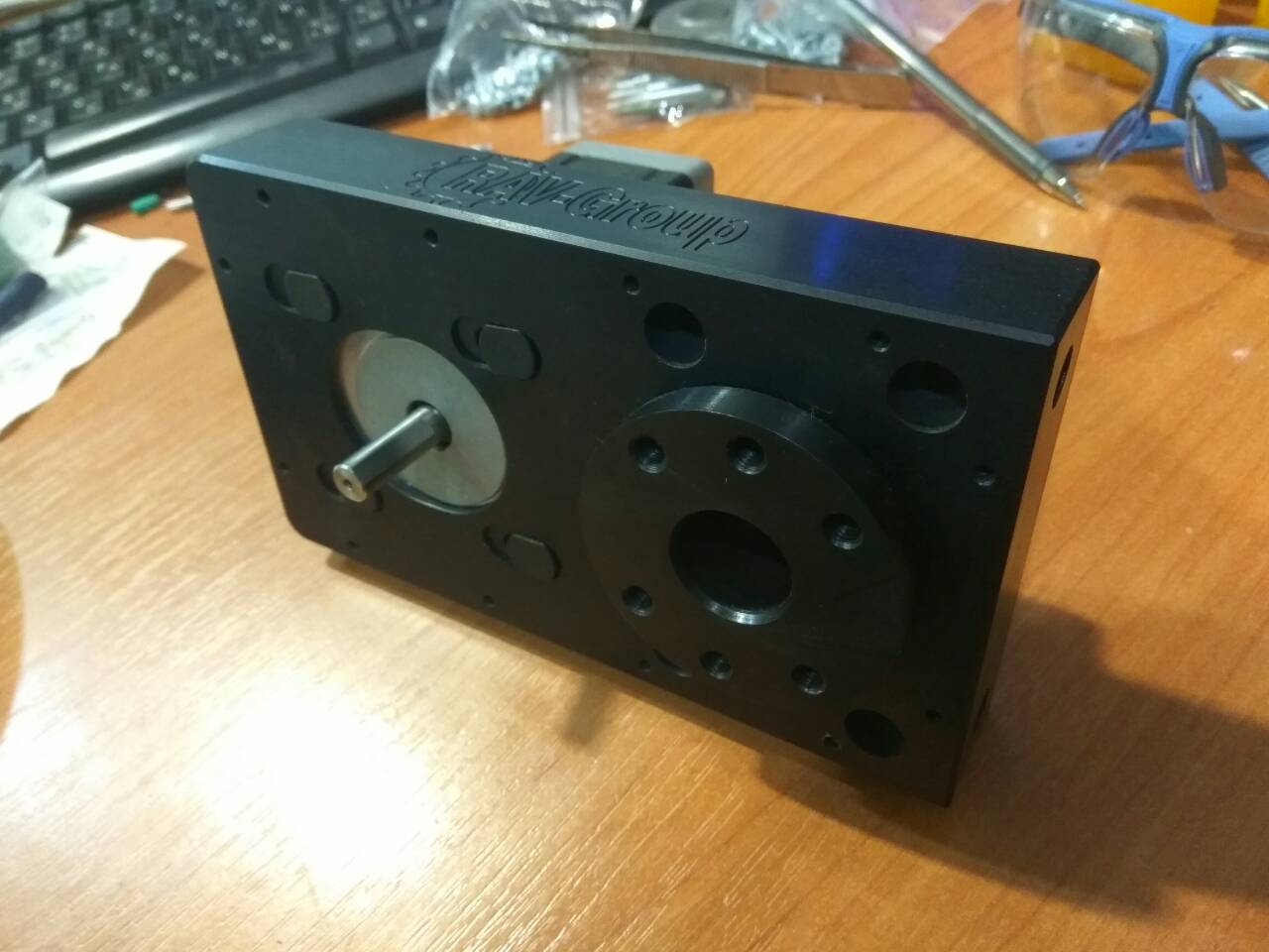

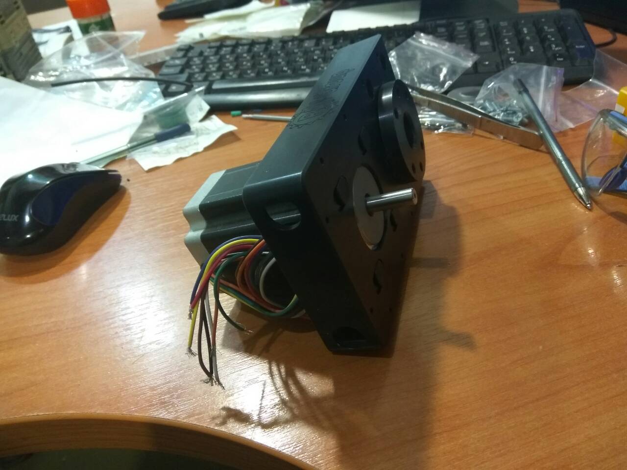

Т.к. Я тоже из Запорожья, меня пригласили на производство что-бы показать ее в живую.
По месту все показали-рассказали и предложили вместо стандартного корпуса для гайки взять совмещенный с кронштейном для двигателя.
Теперь это самый высокотехнологичный узел в моем кустарном станке, хоть переделывай его весь)))

shatrovmaxim писал(а):предложили вместо стандартного корпуса для гайки взять совмещенный с кронштейном для двигателя
Давайте фото.

Камеры под рукой нет, что нормальные фото сделать, выложу что есть.. Позже сделаю нормальные фотки.

Корпуса рассчитаны на установку моторов nema23(24), nema34. Должна быть еще формованная пластиковая крышка закрывающая шкивы с ремнем, но пока в силу обстоятельств не успели изготовить.
