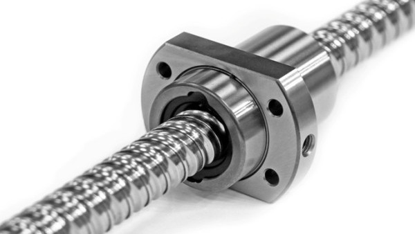

Может подскажет кто: купил вот такие скоростные ШВП 2020 с гайками
2020.jpg (5405 просмотров) <a class='original' href='./download/file.php?id=133725&sid=dde57da0eb19afe24d3aa53d9ca49a2f&mode=view' target=_blank>Загрузить оригинал (28.71 КБ)</a>
Но диаметр гайки очень странный - 39g6. Посадка g6 явно для подшипника, но вот подшипника с таким внутренним нет. Думал какой-то косяк производителя, т.к. ближайший диаметр подшипников - 40мм, но у Хайвина в каталоге тоже есть такие гайки

Узкая проточка для шкива, а широкая для подшипников.
Но где взять такие подшипники?

Подшипник двухрядный ступичный 39BWD01JCA70 (8-94254-351, 8-94254-352 ) 39х72х37 мм

есть только одно но (даже не одно). Длина площадки на гайке 31мм, высота подшипника 37, а нужна еще и гайка...

Дима, зазор же в нем не выбирается?

Еще меньше - 26мм.

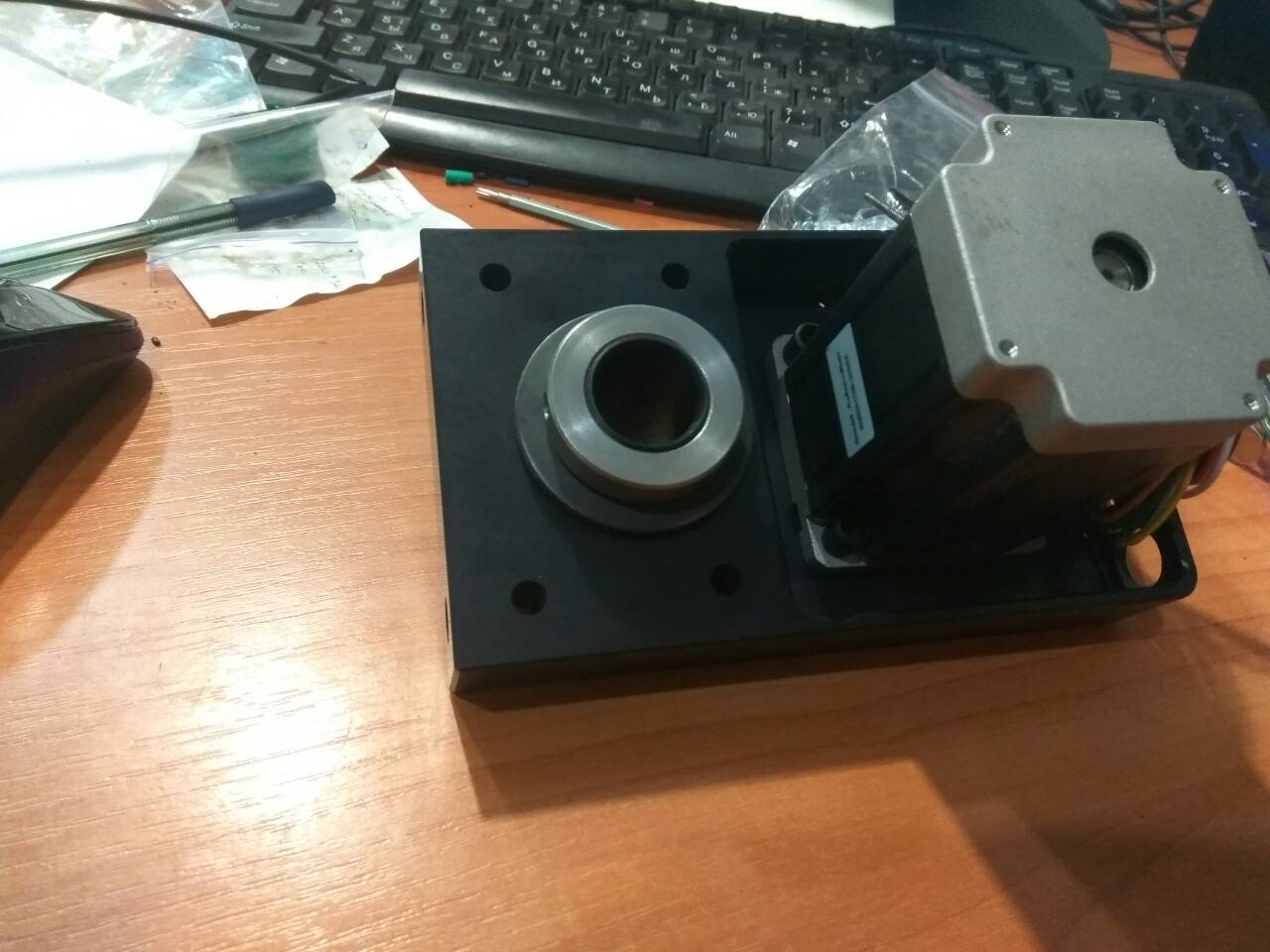

Сообщение shatrovmaxim »
Гайка супер!
Т.к. Я тоже из Запорожья, меня пригласили на производство что-бы показать ее в живую.
По месту все показали-рассказали и предложили вместо стандартного корпуса для гайки взять совмещенный с кронштейном для двигателя.
Теперь это самый высокотехнологичный узел в моем кустарном станке, хоть переделывай его весь)))

Камеры под рукой нет, что нормальные фото сделать, выложу что есть.. Позже сделаю нормальные фотки.
viber image1.jpg (4620 просмотров) <a class='original' href='./download/file.php?id=139728&sid=dde57da0eb19afe24d3aa53d9ca49a2f&mode=view' target=_blank>Загрузить оригинал (111.04 КБ)</a>
viber image2.jpg (4620 просмотров) <a class='original' href='./download/file.php?id=139729&sid=dde57da0eb19afe24d3aa53d9ca49a2f&mode=view' target=_blank>Загрузить оригинал (105.27 КБ)</a>
viber image3.jpg (4620 просмотров) <a class='original' href='./download/file.php?id=139730&sid=dde57da0eb19afe24d3aa53d9ca49a2f&mode=view' target=_blank>Загрузить оригинал (90.03 КБ)</a>

Корпуса рассчитаны на установку моторов nema23(24), nema34. Должна быть еще формованная пластиковая крышка закрывающая шкивы с ремнем, но пока в силу обстоятельств не успели изготовить.
