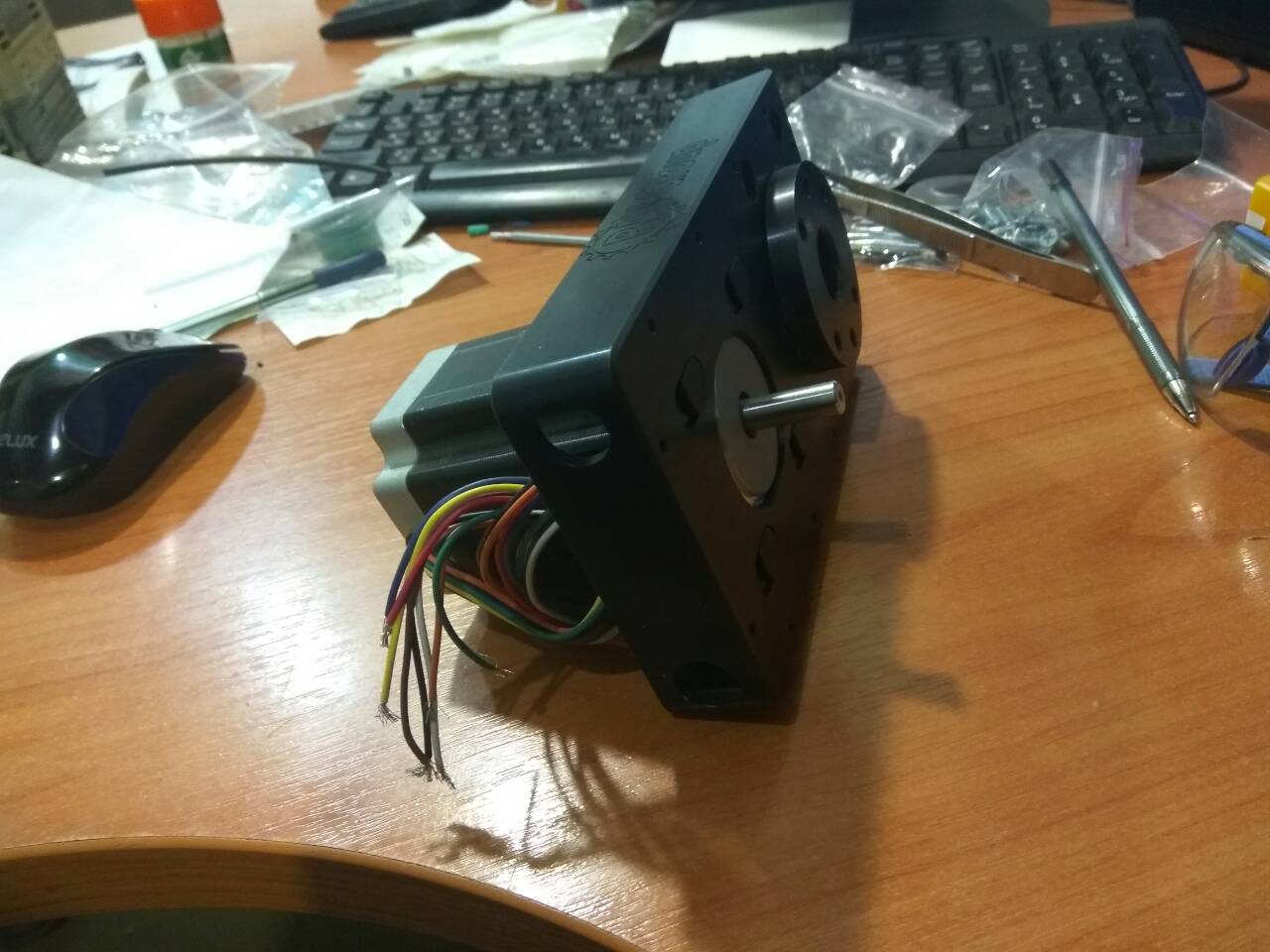

Т.к. Я тоже из Запорожья, меня пригласили на производство что-бы показать ее в живую.
По месту все показали-рассказали и предложили вместо стандартного корпуса для гайки взять совмещенный с кронштейном для двигателя.
Теперь это самый высокотехнологичный узел в моем кустарном станке, хоть переделывай его весь)))

shatrovmaxim писал(а):предложили вместо стандартного корпуса для гайки взять совмещенный с кронштейном для двигателя
Давайте фото.
shatrovmaxim
Сообщения: 404
Репутация: 117
Откуда: Запорожье, Украина
Re: продам вращающиеся гайки
Сообщение shatrovmaxim »
Я думаю правильней будет если его покажут сами производители...

Прозьба к производителям выложить секретную гайку с кронштейном

Камеры под рукой нет, что нормальные фото сделать, выложу что есть.. Позже сделаю нормальные фотки.
viber image1.jpg (4616 просмотров) <a class='original' href='./download/file.php?id=139728&sid=f0ba8fda4498817aaa209c0ac758db10&mode=view' target=_blank>Загрузить оригинал (111.04 КБ)</a>
viber image2.jpg (4616 просмотров) <a class='original' href='./download/file.php?id=139729&sid=f0ba8fda4498817aaa209c0ac758db10&mode=view' target=_blank>Загрузить оригинал (105.27 КБ)</a>
viber image3.jpg (4616 просмотров) <a class='original' href='./download/file.php?id=139730&sid=f0ba8fda4498817aaa209c0ac758db10&mode=view' target=_blank>Загрузить оригинал (90.03 КБ)</a>

Корпуса рассчитаны на установку моторов nema23(24), nema34. Должна быть еще формованная пластиковая крышка закрывающая шкивы с ремнем, но пока в силу обстоятельств не успели изготовить.

Спасибо,очень интересно если можно какой нибуть чертеж
