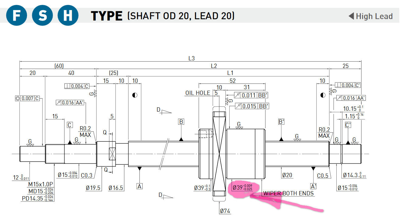

Может подскажет кто: купил вот такие скоростные ШВП 2020 с гайками
2020.jpg (5413 просмотров) <a class='original' href='./download/file.php?id=133725&mode=view' target=_blank>Загрузить оригинал (28.71 КБ)</a>
Но диаметр гайки очень странный - 39g6. Посадка g6 явно для подшипника, но вот подшипника с таким внутренним нет. Думал какой-то косяк производителя, т.к. ближайший диаметр подшипников - 40мм, но у Хайвина в каталоге тоже есть такие гайки

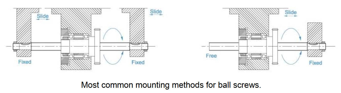

И вот нашел вариант крепления таких гаек:
2018-03-04_143454.jpg (5413 просмотров) <a class='original' href='./download/file.php?id=133727&mode=view' target=_blank>Загрузить оригинал (53.34 КБ)</a>
Узкая проточка для шкива, а широкая для подшипников.
Но где взять такие подшипники?

http://podshipnik-servis.ru/tags/podshipnik?page=149
Подшипник двухрядный ступичный 39BWD01JCA70 (8-94254-351, 8-94254-352 ) 39х72х37 мм

есть только одно но (даже не одно). Длина площадки на гайке 31мм, высота подшипника 37, а нужна еще и гайка...

aegis писал(а):Длина площадки на гайке 31мм
Еще меньше - 26мм.
