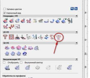

И в Artcam8, и в Artcam2018.
2019-08-02_182620.jpg (16332 просмотра) <a class='original' href='./download/file.php?id=167150&mode=view' target=_blank>Загрузить оригинал (79.18 КБ)</a>
2019-08-02_182902.jpg (16332 просмотра) <a class='original' href='./download/file.php?id=167151&mode=view' target=_blank>Загрузить оригинал (212.29 КБ)</a>

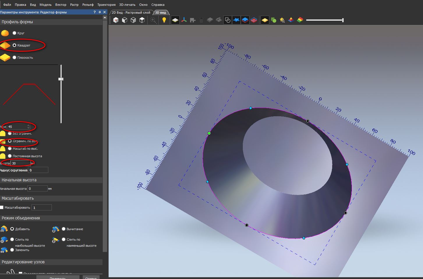

Ребята,подскажите пож. как в арткаме создать усеченный конус ,известен диаметр основания ,диаметр вершины ,градус,высота ?
если можно ссылку на видио .Сам не нашел
Belorez
Сообщения: 127
Зарегистрирован: 12 июн 2017, 18:19
Репутация: 27
Настоящее имя: Олег Масс
Откуда: Белгород. Россия
Re: Вопросы по Artcam
Сообщение Belorez »
В арткаме делается по углу и высоте.
Снимок2.JPG (14758 просмотров) <a class='original' href='./download/file.php?id=172244&mode=view' target=_blank>Загрузить оригинал (103.96 КБ)</a>
Сначала рисуется окружность с радиусом нижнего основания, потом редактор формы(F12)

Благодарю.Получилось.

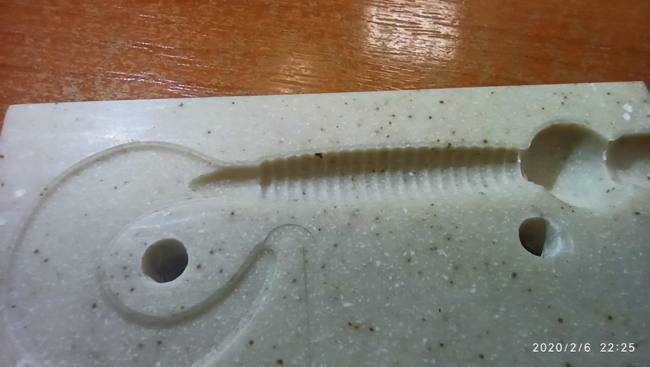

Доброе время суток! Нужна помощь с Artcam-мом. При чистовой обработке 3D траектории - обработка по рельефу сферической фрезой делает выборку угла но при визуализации такой выборки нет. В чем может быть проблема и можно ли какой нибудь другой стратегией делать чистовую обработку?
IMG-20200206-WA0002.jpg (13877 просмотров) <a class='original' href='./download/file.php?id=176358&mode=view' target=_blank>Загрузить оригинал (74.84 КБ)</a>
