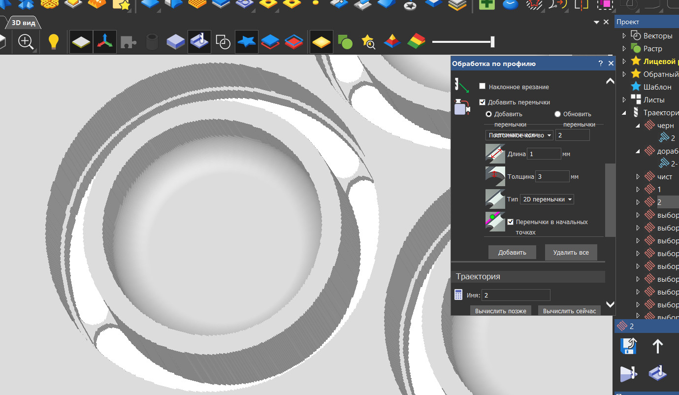

И в Artcam8, и в Artcam2018.
2019-08-02_182620.jpg (16305 просмотров) <a class='original' href='./download/file.php?id=167150&mode=view' target=_blank>Загрузить оригинал (79.18 КБ)</a>
2019-08-02_182902.jpg (16305 просмотров) <a class='original' href='./download/file.php?id=167151&mode=view' target=_blank>Загрузить оригинал (212.29 КБ)</a>
